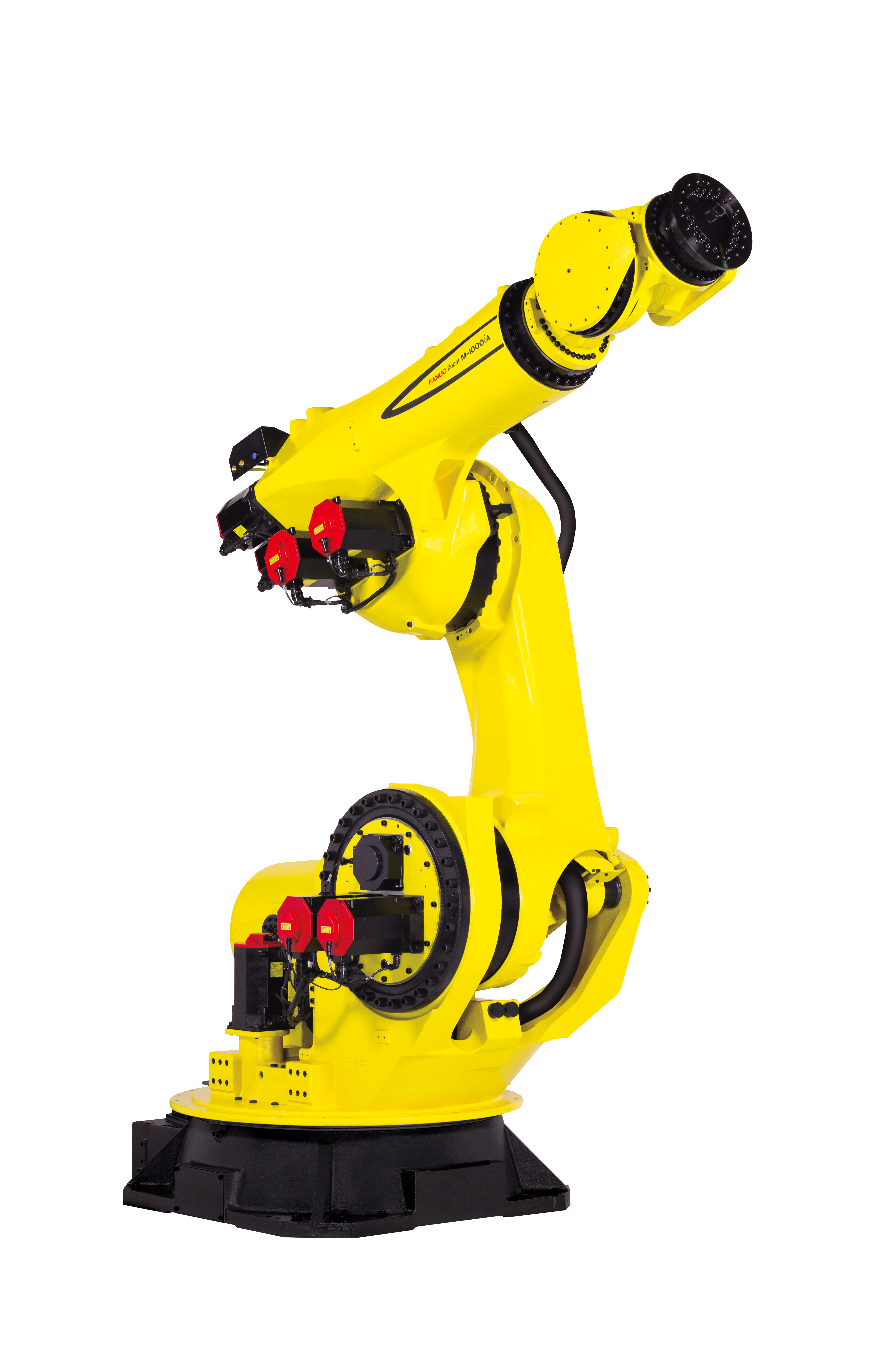

El nuevo robot de FANUC de Material Handling, el M-1000iA, puede levantar y manipular cargas pesadas con mayor versatilidad. El M-1000iA es el robot más grande de FANUC que cuenta con un mecanismo de enlace en serie, en lugar del mecanismo de enlace paralelo típico de los robots de carga pesada. Como resultado, el M-1000iA tiene un rango de movimiento más amplio tanto en dirección vertical como longitudinal, lo que permite que el brazo se mantenga erguido y gire hacia atrás, algo imposible con los robots de enlace paralelo. Esta capacidad proporciona a los usuarios una mayor versatilidad en una amplia gama de aplicaciones de manipulación.
Fanuc m 1000ia
Piensa en grande
Con una carga útil en el muñón de 1000 kg y un alcance máximo de 3253 mm, los usuarios del M-1000iA pueden automatizar las líneas de producción y mejorar la productividad en aplicaciones como la perforación y la manipulación de componentes de automoción, materiales de construcción y baterías para vehículos eléctricos.
M1000ia wrist
Versatilidad ampliada
El M-1000iA es el robot más grande de FANUC que cuenta con un mecanismo de enlace en serie, en lugar del mecanismo de enlace paralelo típico de los robots de carga pesada. Como resultado, el M-1000iA tiene un rango de movimiento más amplio tanto en dirección vertical como longitudinal, lo que permite que el brazo se mantenga erguido y gire hacia atrás.
