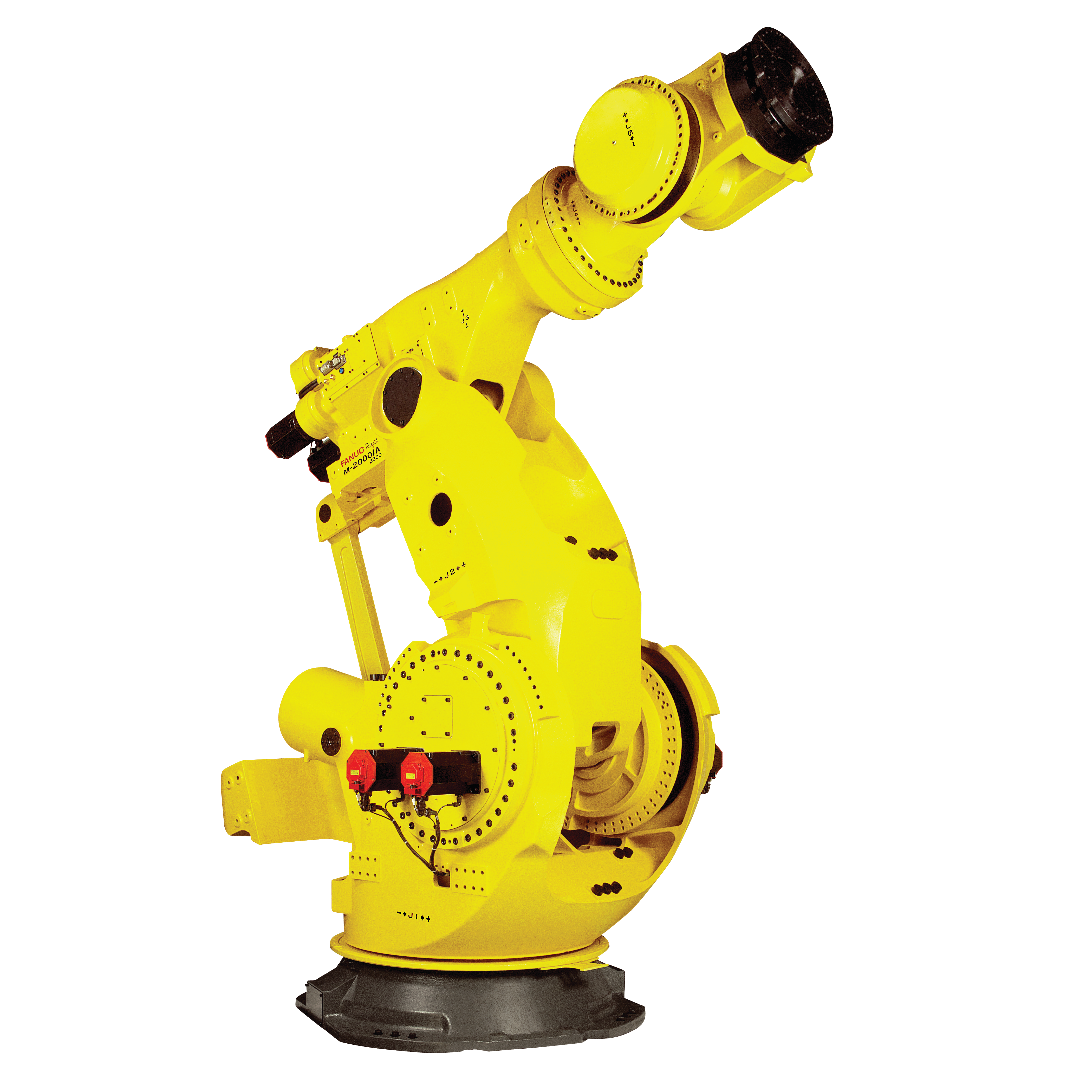

Serie M-2000
M-2000iA/2300
Carga máxima
2300 kg
Alcance
3734 mm
Ejes
Peso del robot
11000 kg
Con su enorme capacidad de carga útil de 2,3 t, el M-2000iA/2300 es el elevador más grande de la gama. Ideal para aplicaciones de manipulación de materiales pesados que requieren una muñeca aún más fuerte, esta máquina puede levantar y colocar fácilmente un automóvil completo o cargar piezas fundidas voluminosas en los accesorios de la máquina.
Fea ro pr m20002300 l 3
La muñeca más fuerte del mundo
La muñeca superresistente con protección IP67 del M-2000iA/2300 le permite levantar y sostener un automóvil completo por un lado.
Fea ro pr m20002300 r 5
Manejo flexible
La capacidad de elevación mejorada de este modelo lo convierte en una excelente opción para añadir flexibilidad a sus operaciones de manipulación de materiales pesados. La automatización de estas áreas le permite reducir sus costos de funcionamiento, mejorar los tiempos de ciclo y reducir drásticamente el riesgo de daños al material de producción.
Fea ro pr m20002300 l 2
El peso pesado ágil
Al combinar un amplio espacio de trabajo con la flexibilidad de seis ejes, el M-2000iA/2300 puede mover y colocar objetos dentro de una gran área de trabajo definida con un grado de precisión extremadamente alto.
Fea ro pr m20002300 l 5
Alcanza como una grúa
Con su enorme capacidad de carga y alcance, la M-2000iA/2300 puede realizar el trabajo de grúas, elevadores y lanzaderas convencionales para aumentar la producción y eliminar la necesidad de realizar trabajos manuales peligrosos.
Detalles técnicos
Serie del controlador
Controladores compatibles
Ejes
Carga máxima
2300 kg
Método de montaje
Floor
Repetibilidad
±0.30 mm
Alcance
3734 mm
Peso del robot
11000 kg
Consumo promedio de energía
8 kW
Rango de movimiento J1
330°
Rango de movimiento J2
160°
Rango de movimiento J3
165°
Rango de movimiento J4
Rango de movimiento J5
240°
Rango de movimiento J6
Velocidad J1
20°/s
Velocidad J2
14°/s
Velocidad J3
14°/s
Velocidad J4
18°/s
Velocidad J5
18°/s
Velocidad J6
40°/s
Momento / Inercia J4
29400/7500
Momento / Inercia J5
29400/7500
Momento / Inercia J6
8820/5500
Cuerpo estándar / opcional
IP54 / IP56
