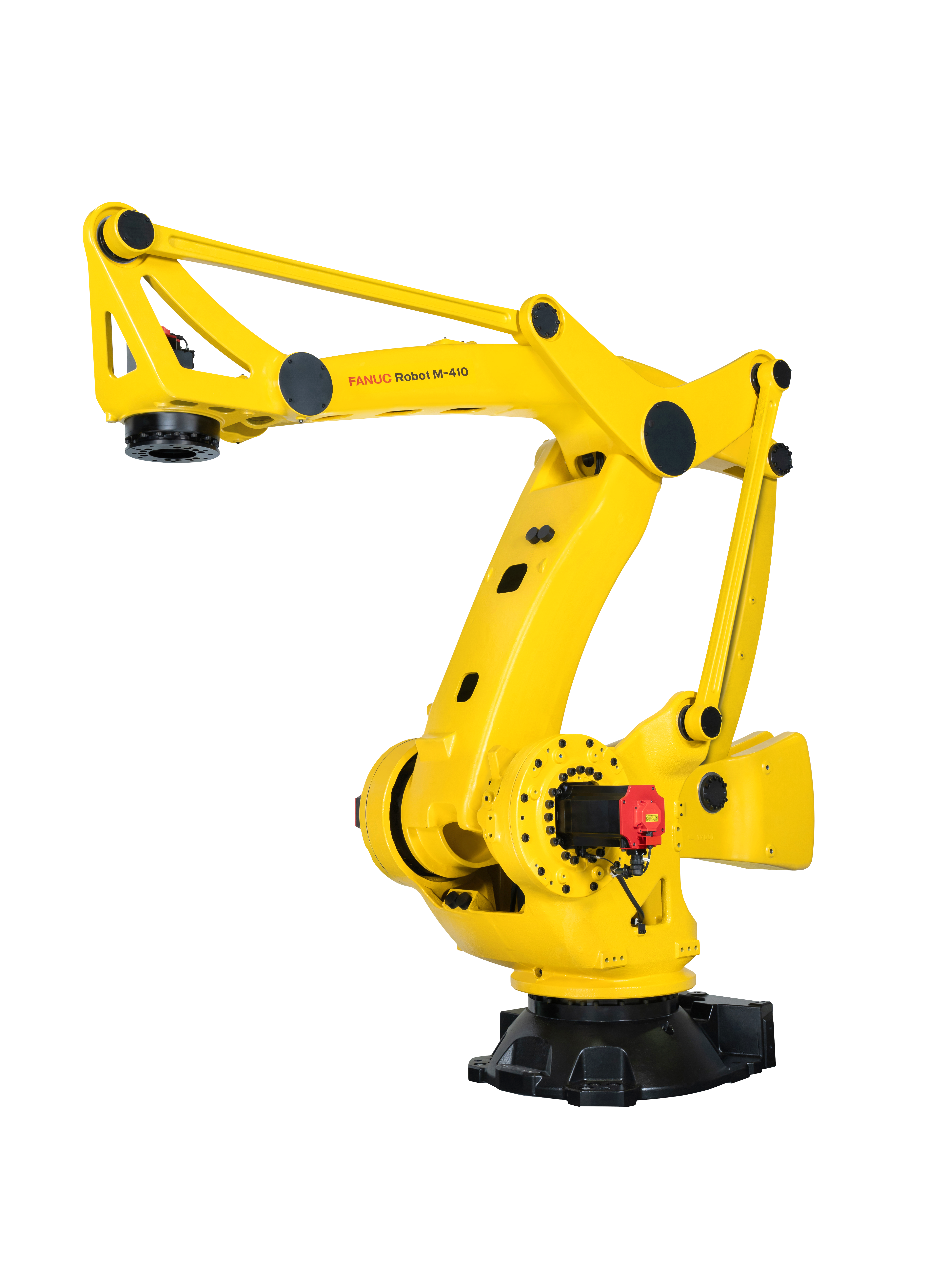

Serie M-410
M-410/800F-32C
Carga máxima
800 kg
Alcance
3203 mm
Ejes
4
Peso del robot
2500 kg
El M-410/800F-32C establece un nuevo punto de referencia en paletización de alta capacidad, diseñado para manejar productos más grandes y pesados con una velocidad y confiabilidad inigualables. Con una capacidad de carga de 800 kg, este modelo de última generación amplía las posibilidades en la manipulación de materiales pesados.
La inercia mejorada de la muñeca, las velocidades de articulación más rápidas y un espacio de trabajo más amplio le dan al robot la agilidad y el alcance necesarios para las exigencias modernas de paletización. Su alcance de 3203 mm y su base compacta y de perfil bajo le permiten adaptarse fácilmente a una variedad de diseños de sistemas, al tiempo que admite pinzas más grandes y configuraciones de palés más complejas.

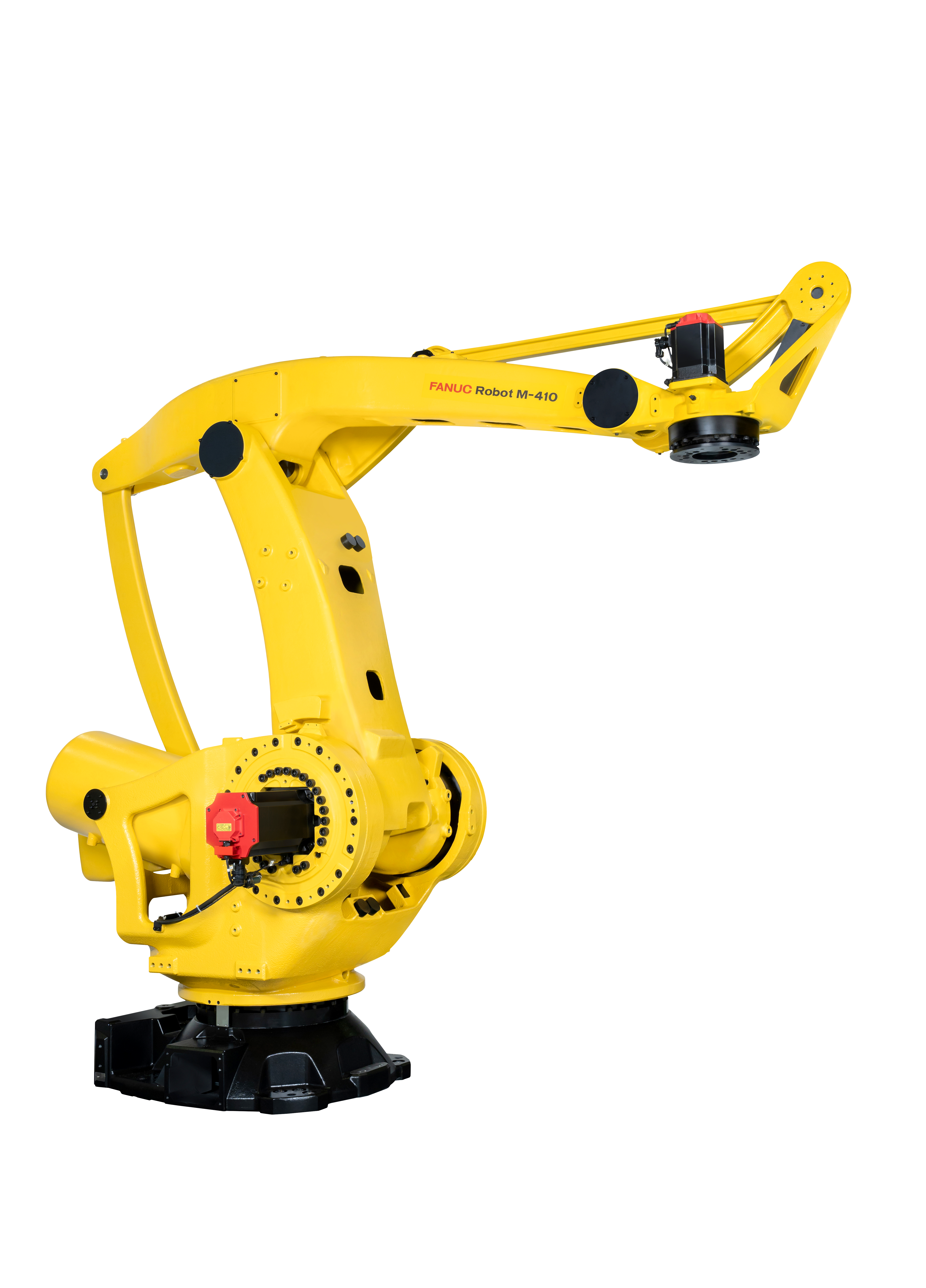

Detalles técnicos
Serie del controlador
R-50iA
Controladores compatibles
R-50iA A-Cabinet, R-50iA B-Cabinet
Ejes
4
Carga máxima
800 kg
Método de montaje
Floor
Repetibilidad
±0,05 mm
Alcance
3203 mm
Peso del robot
2500 kg
Consumo promedio de energía
3 kW
Rango de movimiento J1
370°
Rango de movimiento J2
144°
Rango de movimiento J3
136°
Rango de movimiento J4
Velocidad J1
65°/s
Velocidad J2
65°/s
Velocidad J3
65°/s
Velocidad J4
125°/s
Momento / Inercia J4
830
Cuerpo estándar / opcional
IP54
Muñeca & brazo J3
