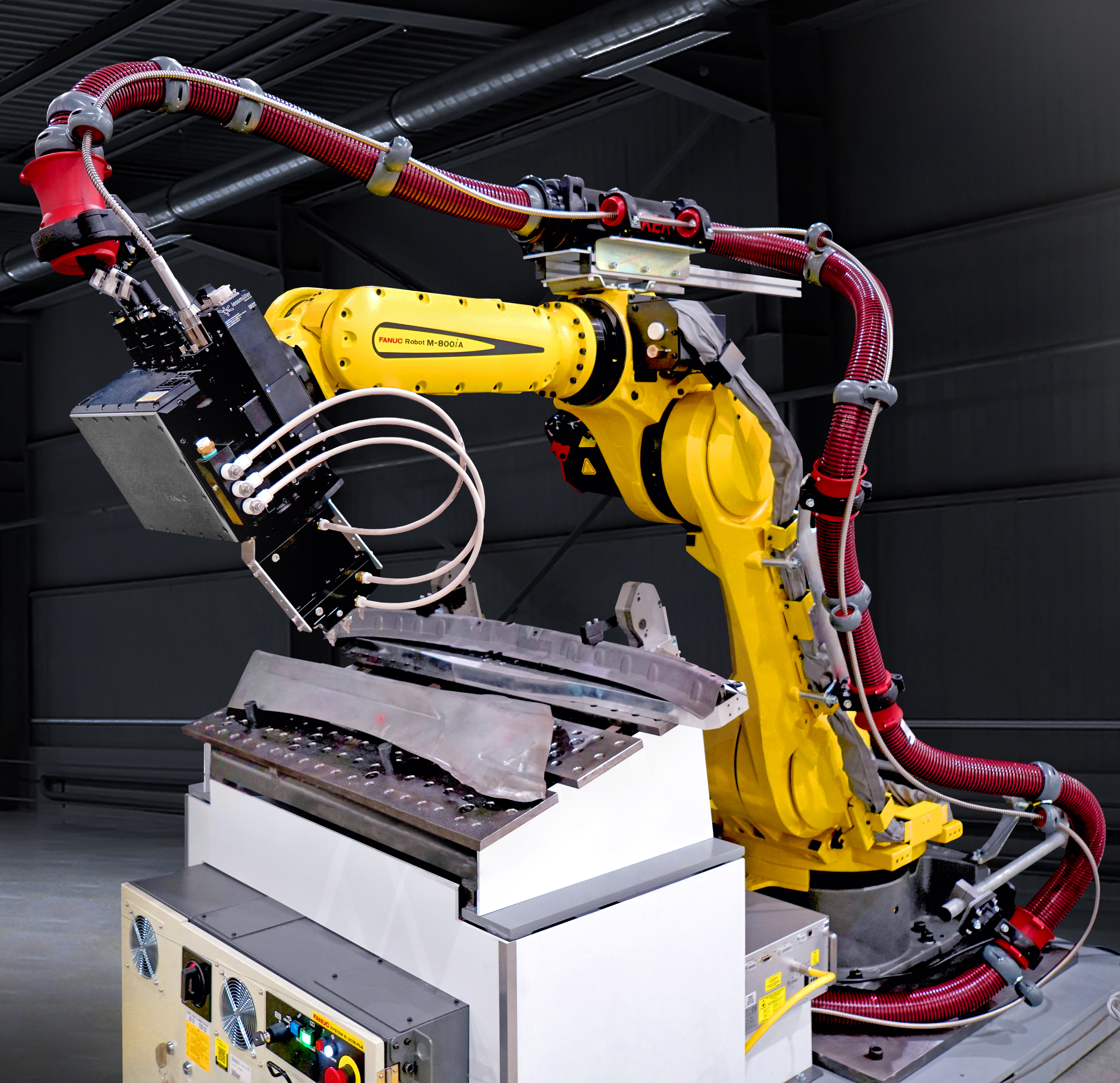

La extraordinaria precisión de trayectoria del M-800iA/60 para aplicaciones de alta precisión permite a los fabricantes mejorar significativamente la calidad del corte y la soldadura por láser, o en general de los procesos que exigen una precisión muy alta. El M-800iA/60 ofrece una precisión excepcional sin ralentizar el proceso de producción.

Alto rendimiento
Su excelente desempeño de movimiento, especialmente en esquinas estrechas, lo hace ideal para aplicaciones de trayectorias de alta precisión, como el corte láser 3D.

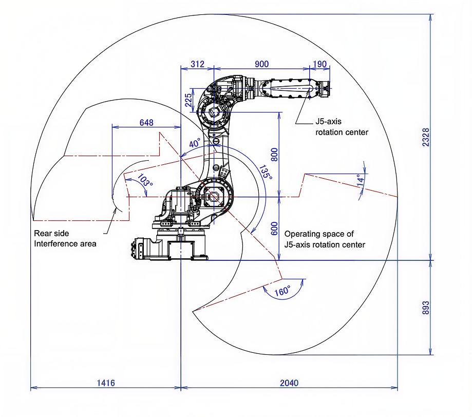

Repetibilidad
±0,015 mm
Alcance
2040 mm

Rango de movimiento J1
370°
Rango de movimiento J2
225°
Rango de movimiento J3
340°
