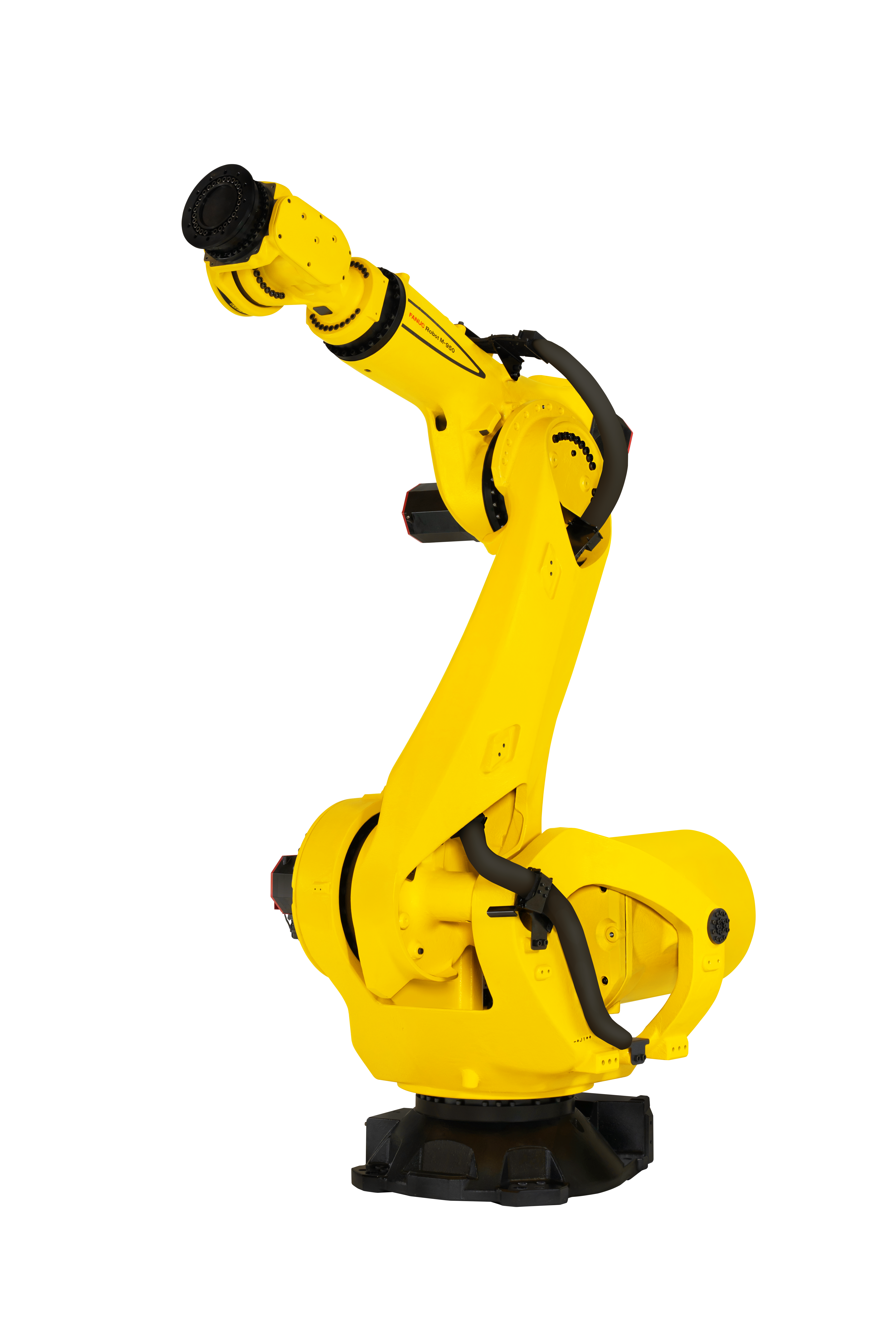

M-950iA/500
Carga máxima
500 kg
Alcance
2830 mm
Ejes
Peso del robot
2500 kg
El robot M-950iA/500 es un campeón de peso pesado, diseñado para manejar cargas útiles sustanciales con precisión. Ofrece una impresionante capacidad de carga útil de 500 kg y un alcance de 2830 mm, lo que lo hace ideal para tareas que implican levantar y mover objetos grandes y pesados.

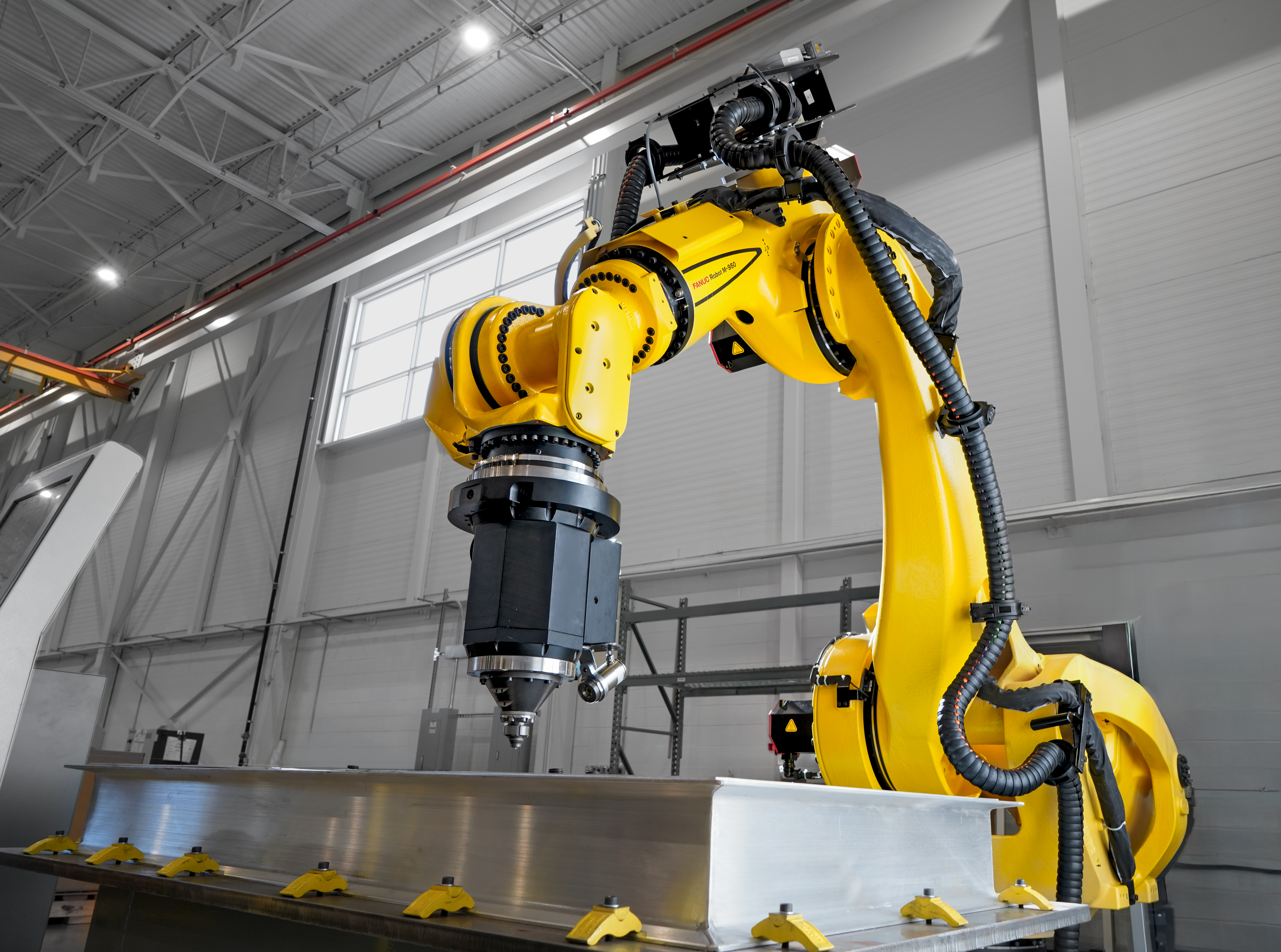

M-950iA/500 - Demostración de soldadura por fricción-agitación
Un robot FANUC M-950iA/500 realiza soldadura por fricción-agitación mientras guía una herramienta de soldadura a lo largo de la junta con una fuerza controlada.

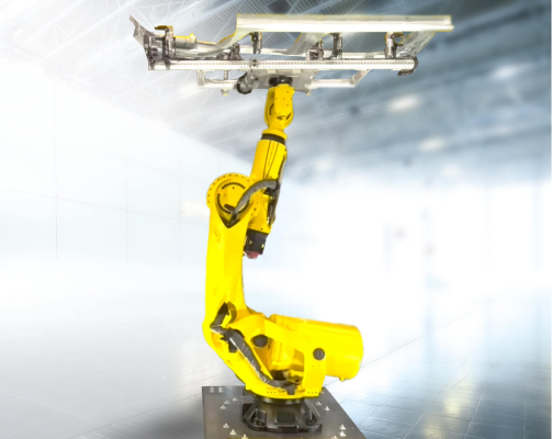

M 950ia 500 automotive side panel handling
Mecanismo de enlace en serie
A diferencia de los robots de enlace paralelo estándar, el M-950iA/500 es un robot de enlace en serie. Este diseño ofrece un rango de movimiento más amplio, lo que le permite extender el brazo en posición vertical y girar hacia atrás con una interferencia mínima. Este tipo de flexibilidad lo hace adaptable a diversas configuraciones y permite su instalación en espacios de trabajo reducidos.
