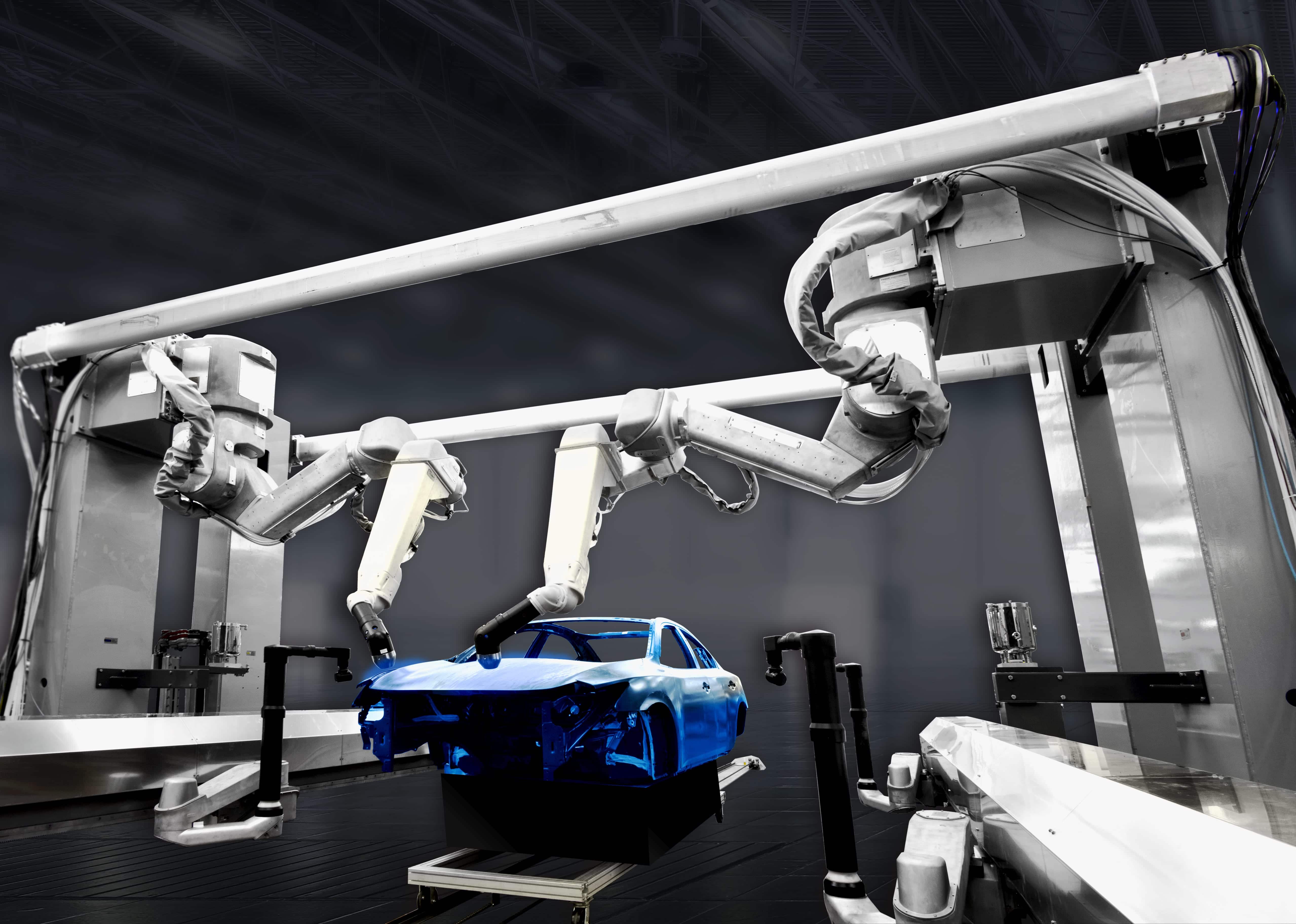

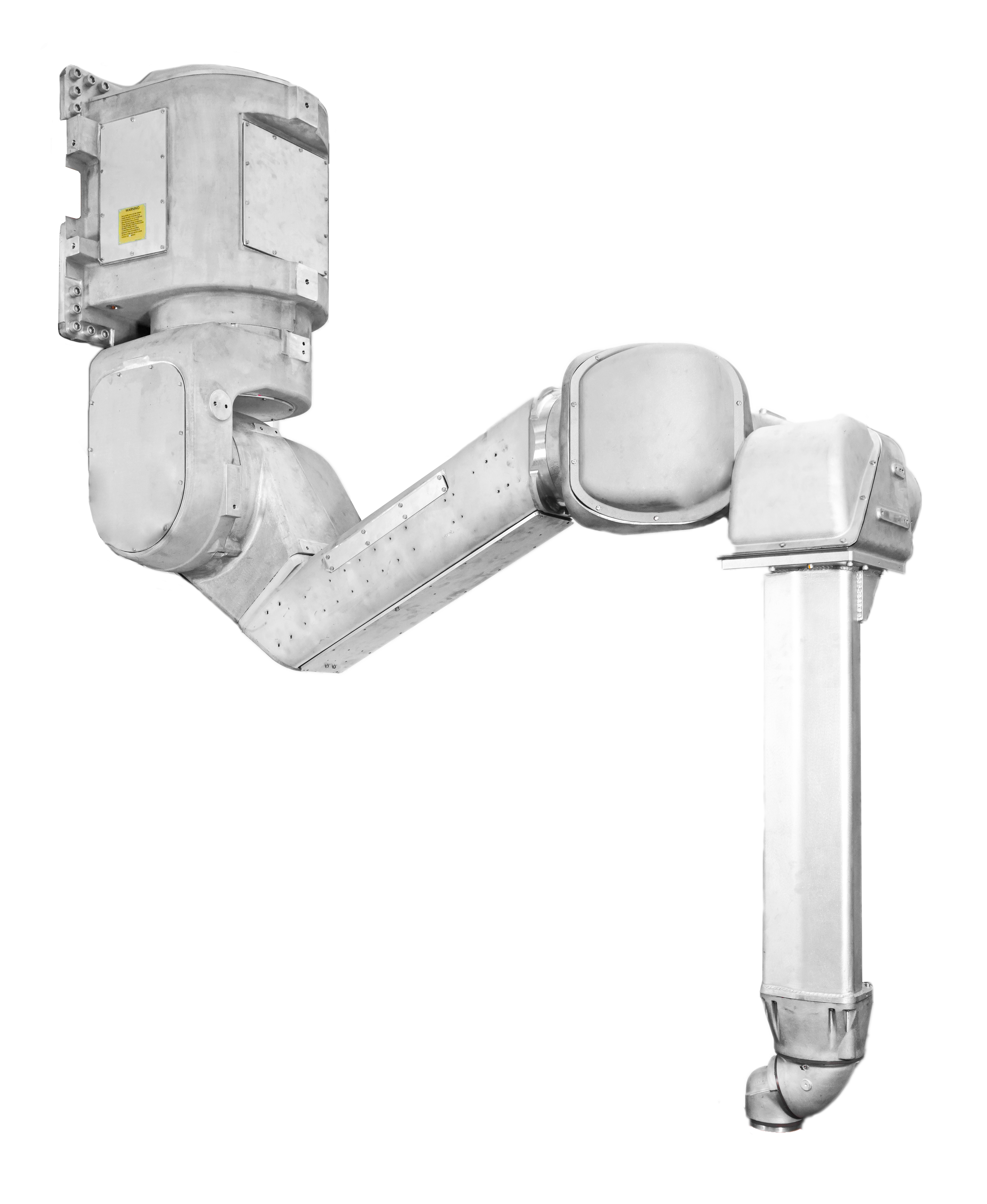

El P-1000 es el primer robot de pintura de 7 ejes con pedestal del mundo. Diseñado para maniobrar con facilidad en espacios reducidos, el P-1000 puede ayudarle a reducir el espacio que ocupa su cabina gracias a su séptimo eje integrado en el "codo". Este robot puede doblarse alrededor de las puertas de los automóviles o extenderse para llegar a zonas de difícil acceso, por lo que no hay ninguna pieza que este robot no pueda pintar.
P 1000ia duo
Dúo dinámico
Si bien este robot puede operar de forma independiente, la columna de montaje también puede diseñarse para soportar el abridor de cofre/cajuela P-35 de 5 ejes. Al trabajar en tándem, estas unidades pueden reducir significativamente la cantidad de estructura metálica en la cabina de pintura, al tiempo que garantizan que no interfieran entre sí durante la operación.

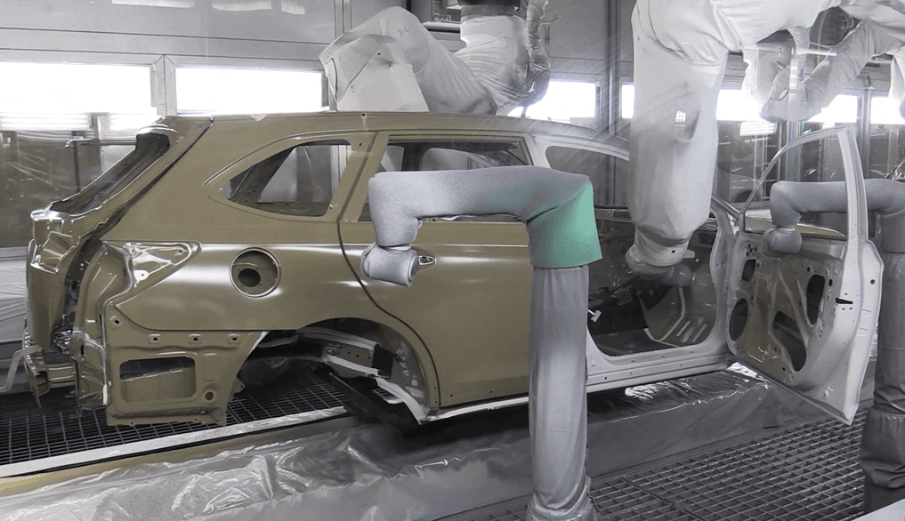

P 1000ia interior
Experto en interiores
¿Los marcos de las puertas están interfiriendo con sus robots de pintura? Si es así, el P-1000 podría ser la solución ideal para su próximo proyecto de pintura, ya que los ejes adicionales en J3 permiten sortear estos molestos obstáculos metálicos móviles, asegurando que sus clientes puedan apreciar ese acabado de pintura impecable al momento de probar el vehículo.

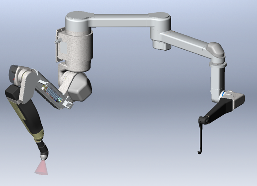

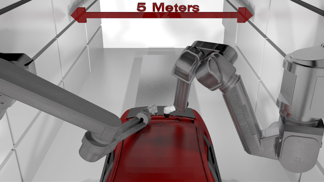

Dual p 1000ia
Reduzca el impacto ambiental sin perder capacidad.
Para ayudar a los fabricantes a reducir su huella de carbono, se requieren procesos de pintura más esbeltos y compactos que reduzcan el consumo de energía y contribuyan a la ecología. El P-1000 es el producto perfecto para ayudar en este ámbito, con un área de trabajo inigualable por sus competidores. Esta maravilla moderna puede ayudarle a reducir sus gastos de capital sin sacrificar sus capacidades operativas.
P 1000ia axes
No apoyes los codos en la mesa
Los robots tradicionales de 6 ejes montados en pared suelen tener dificultades para alcanzar hacia adelante y hacia atrás. Sin embargo, gracias a un eje adicional ubicado en la parte media del brazo, el P-1000 puede desplazarse de forma eficiente de adelante hacia atrás con total facilidad.

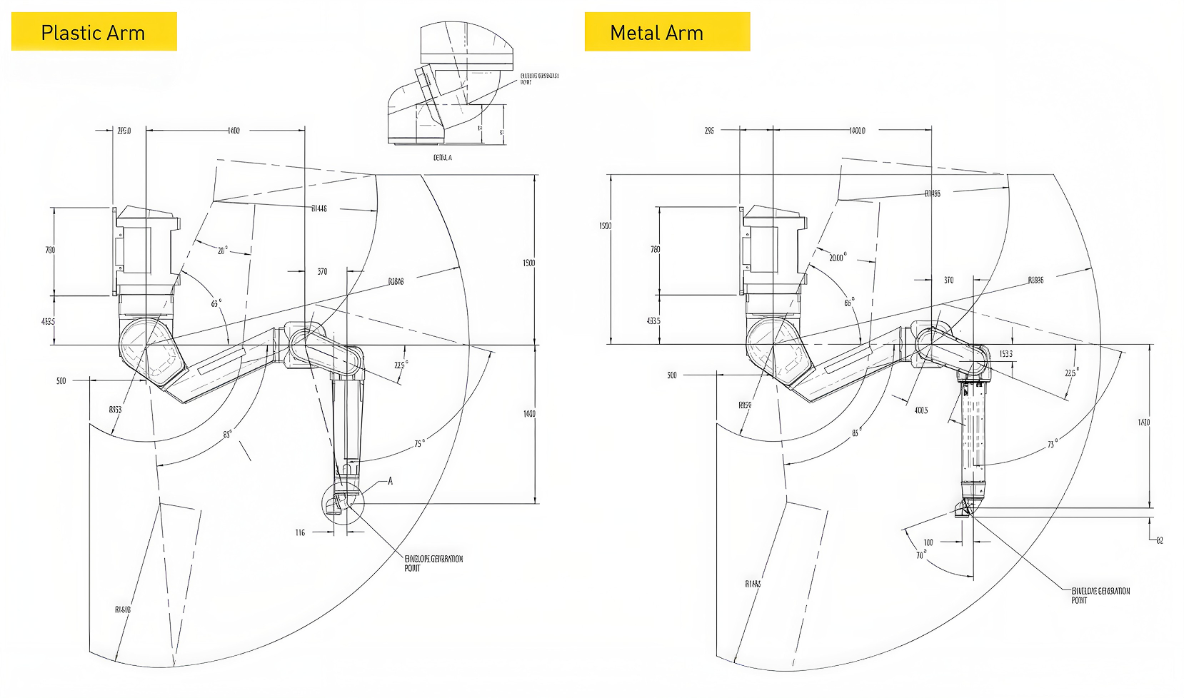

Detalles técnicos
Serie del controlador
Ejes
7
Carga máxima
10 kg
Método de montaje
Inverted
Repetibilidad
±0.5 mm
Alcance
2848 mm
Peso del robot
700 kg
Rango de movimiento J1
110°
Rango de movimiento J2
85°
Rango de movimiento J3
240°
Rango de movimiento J4
0°
Rango de movimiento J5
Rango de movimiento J6
Velocidad J1
125°/s
Velocidad J2
125°/s
Velocidad J3
120°/s
Velocidad J4
120°/s
Velocidad J5
200°/s
Velocidad J6
200°/s
Momento / Inercia J4
68/3.2
Momento / Inercia J5
55/2.1
Momento / Inercia J6
11.5/.35
