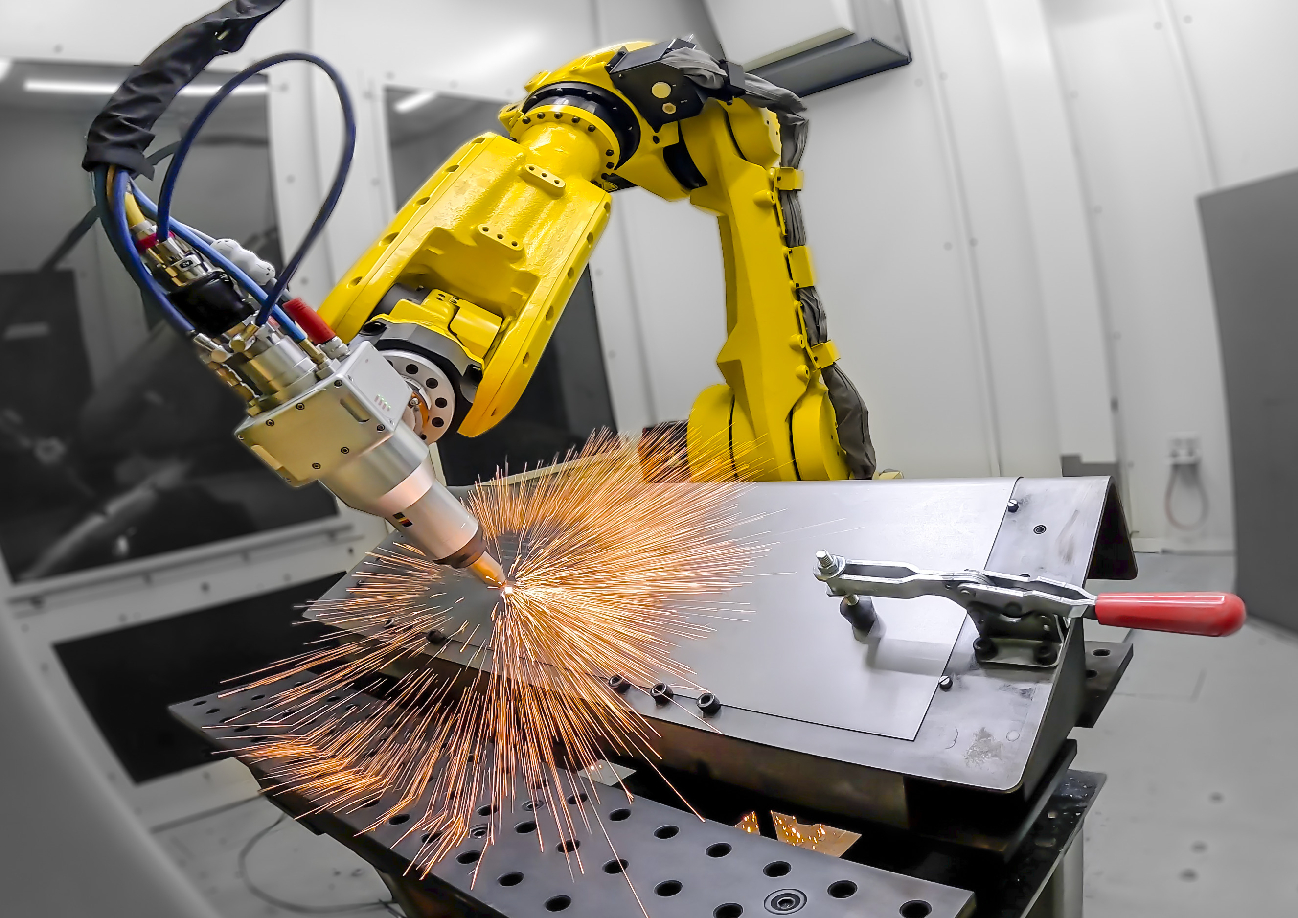

Corte con láser
La automatización de sus máquinas de corte por láser con la tecnología CNC y robótica de FANUC promueve un rendimiento de alta eficiencia y alta precisión, lo que le permite lograr una precisión y una calidad de producción increíbles una y otra vez. Los robots y los sistemas CNC de FANUC permiten que las máquinas de corte por láser alcancen estándares repetibles de precisión de corte.

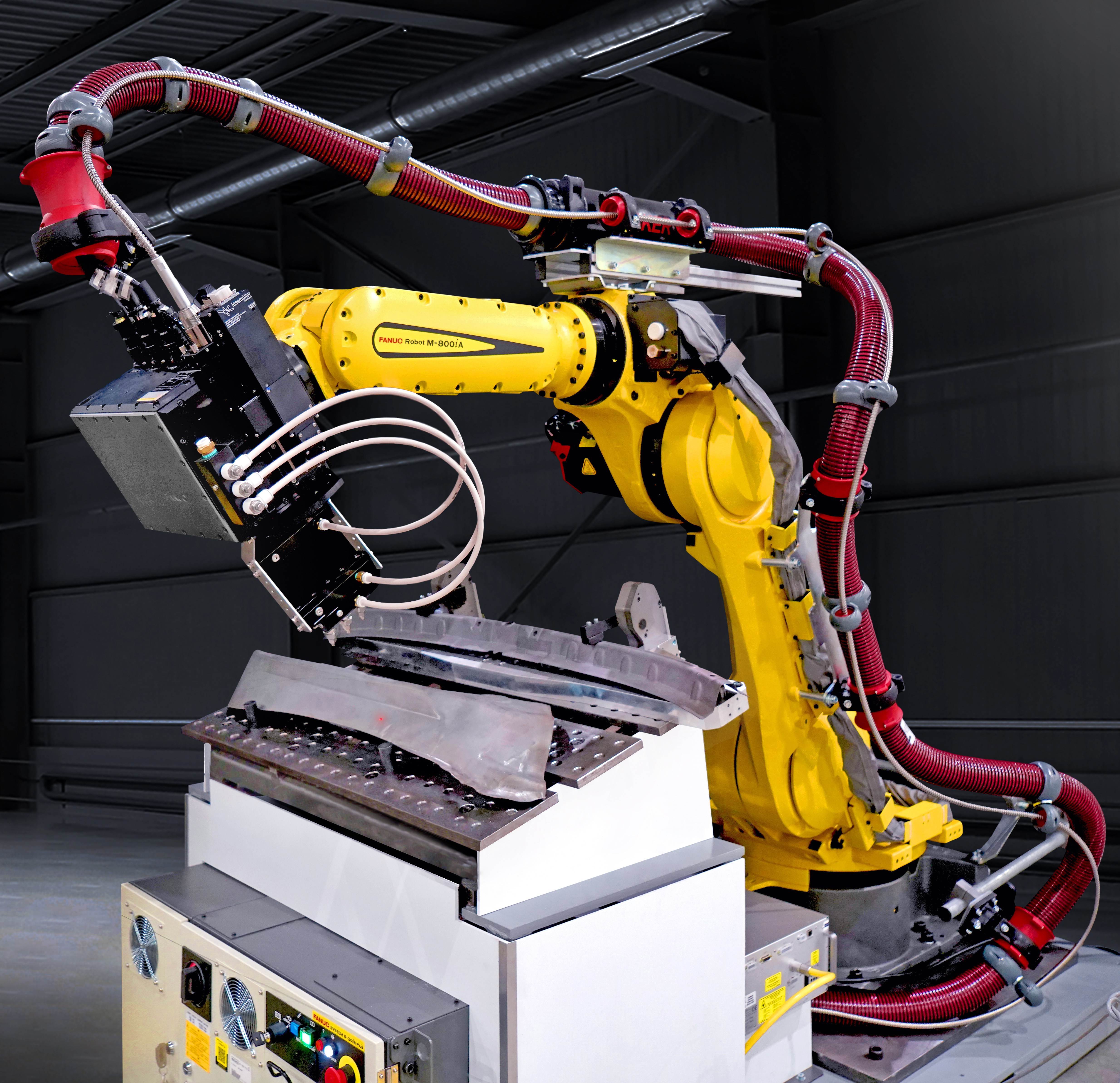

Los robots láser de FANUC, combinados con una fuente láser y un cabezal de procesamiento de terceros, ayudan a mejorar la precisión y la flexibilidad de aplicaciones como el corte y la soldadura por láser. Los 6 ejes de libertad de un robot brindan una versatilidad inigualable a cualquier sistema láser, con la capacidad de alcanzar múltiples puntos en casi cualquier ángulo con extrema precisión, exactitud y rigidez. Además, FANUC cuenta con la gama más amplia del mundo de modelos de robots, listos para enfrentar el desafío de cualquier carga útil, alcance y velocidad.
M 800ia60 cutting
Función de interfaz láser para robots
Las nuevas funciones de la interfaz láser de FANUC combinan la interfaz de usuario de software líder en la industria con hardware de control de alta velocidad que optimiza la salida del láser en función del posicionamiento del robot. Las funciones integradas para el control de pulsos a 32 kHz y los controles de rampa basados en la velocidad del robot regulan la potencia de salida mediante modulación de pulsos o onda constante, lo que proporciona un excelente rendimiento y calidad de procesamiento para aplicaciones de corte y soldadura.

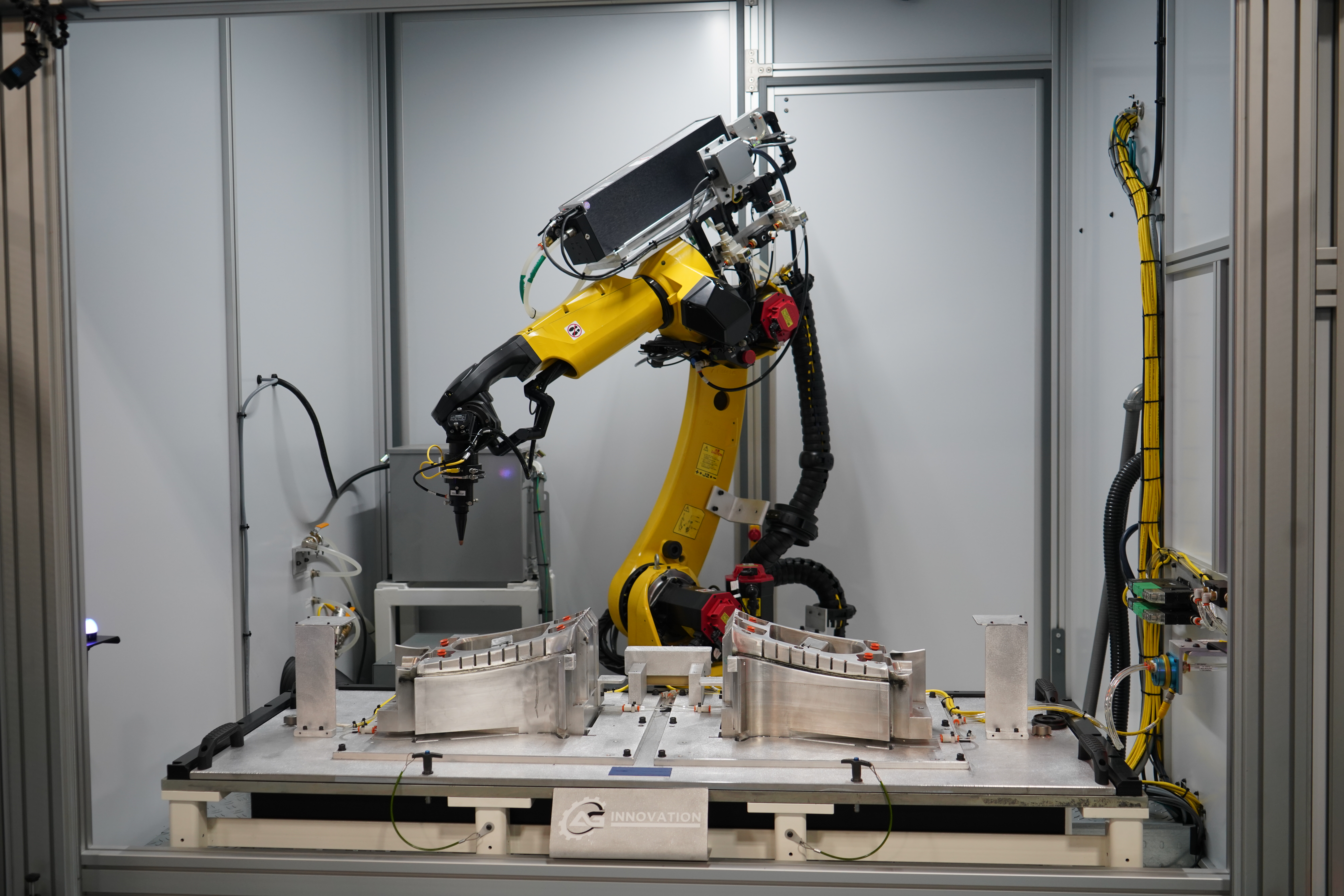

Corte por láser robotizado y producción de rieles de techo
Los robots FANUC M-710 transfieren perfiles de aluminio a través de estaciones de sierra/taladro, un M-20 equipado para corte por láser de fibra y una estación de desbarbado.
