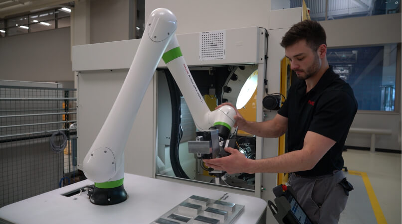

9. ¿Cómo son las habilidades de programación de su personal?
Un factor que suele disuadir a los talleres de incorporar la automatización es la falta de experiencia en programación robótica. Sin embargo, los cobots están resolviendo este problema de falta de habilidades al permitir la interacción con el robot a través de una interfaz de arrastrar y soltar. De esta manera, los operadores “enseñan” al brazo moviéndolo físicamente en cada paso.
Además, si cuenta con programadores expertos en código G en su taller, considere agregar una función de control como el código G QSSR de FANUC para facilitar el proceso. Esto permite controlar el movimiento del robot mediante el código G de la máquina CNC a través del CNC de FANUC. Solo se necesita un panel de programación para la configuración inicial y el desplazamiento manual, siempre que se realice dentro de una barrera de seguridad.
