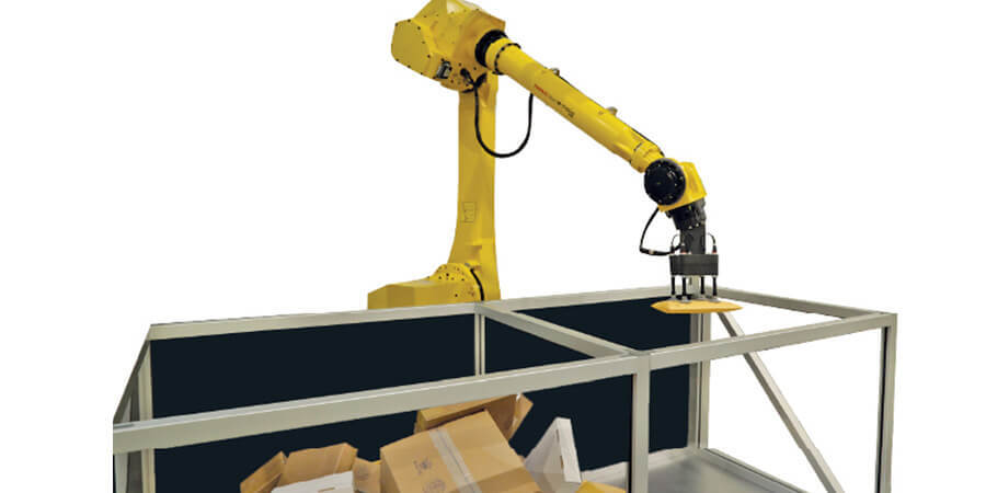

En la entrada de mercancías, los robots pueden utilizarse para:
- Descargar camiones para la despaletización homogénea: llevar un palé homogéneo al centro de distribución.
- Despaletización heterogénea: separar los productos y colocarlos en contenedores para su almacenamiento.
- Introducción a la clasificación: tomar un producto y colocarlo en un sistema de clasificación con cintas transportadoras.
- Descarga de cajas: sacar artículos de una caja de cartón.
En la etapa de salida, los robots se pueden utilizar para:
- Manejo de contenedores: tomar un contenedor vacío y trasladarlo a una cinta transportadora.
- Clasificación por inducción: para artículos que deben dirigirse a un punto de consolidación de pedidos para armar y empacar un pedido de comercio electrónico.
- Selección individual: es más complicado cuando un cliente pide cuatro artículos y hay que preparar ese pedido específico; se requieren tecnologías avanzadas, como la visión artificial, para procesar cada pedido.
- Postembalaje: potencialmente otra oportunidad para la clasificación de salida en el lado de carga de los camiones.
Cuando el pedido se envía directamente a un cliente, es probable que primero pase por una red de paquetería. En estos casos, existen varias oportunidades de uso de robots en la entrada, como la descarga de camiones, la clasificación por inducción y la preparación de cada pedido, así como en aplicaciones generales de manejo de materiales, como la carga y descarga de cajas. En el lado de la salida, los robots podrían encargarse de la clasificación plana, la clasificación por código postal y la carga de camiones.
