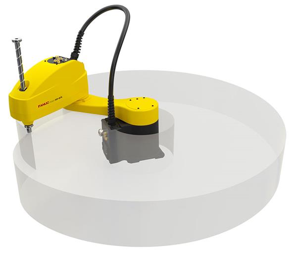

Robot SCARA: área de trabajo
El espacio de trabajo, o el área a la que un robot puede llegar físicamente, es un factor crítico a considerar. Ya se trate de robots SCARA, Delta o de seis ejes, las longitudes de los distintos brazos y las limitaciones del movimiento de las articulaciones son factores importantes que deben analizarse.
Por lo general, los robots SCARA tienen un área de trabajo de forma cilíndrica con variaciones en el diámetro y la profundidad del cilindro. Las longitudes totales de los brazos uno y dos definen el diámetro del círculo, mientras que la carrera en el eje Z define la profundidad del cilindro. (Ver Área de trabajo del robot SCARA de FANUC)
Área de trabajo del robot SCARA de la serie SR de FANUC
En la mayoría de las aplicaciones, el área de trabajo de un SCARA se limita a la parte frontal y lateral. Es posible que la zona trasera no sea utilizable si los cables y las mangueras neumáticas salen por la parte trasera —algunos SCARA ofrecen salidas inferiores opcionales—, lo que permite trabajar detrás del robot.
