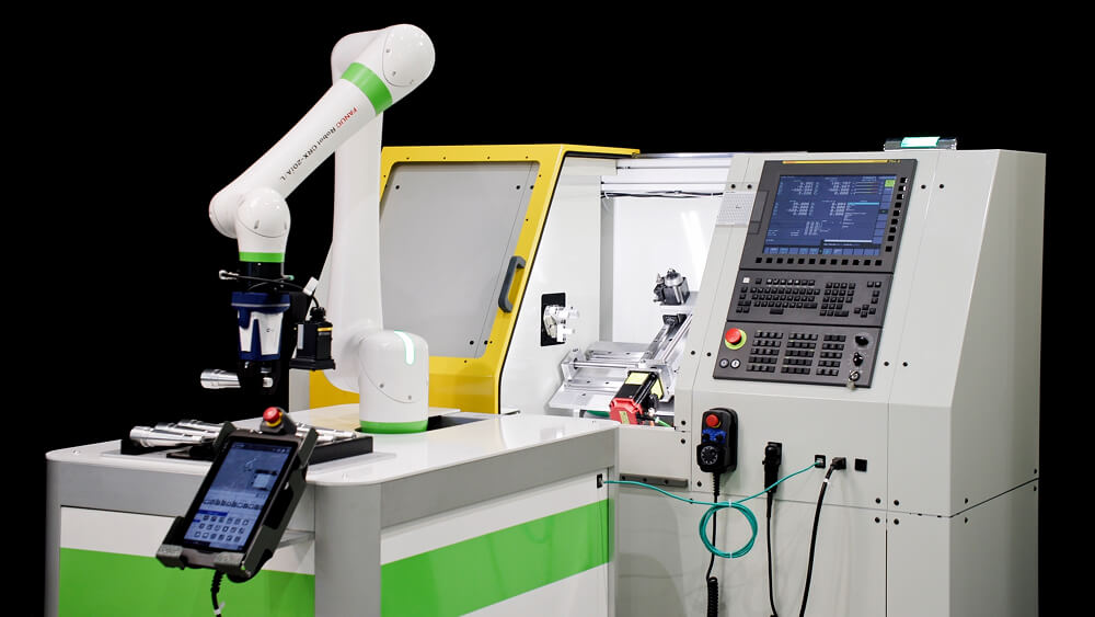

La automatización robótica en el manejo de máquinas CNC puede ofrecer una enorme ventaja competitiva al aumentar la producción y la eficiencia en talleres de todos los tamaños. Sin embargo, integrar un robot o cobot con la máquina CNC puede ser un reto y, en ocasiones, representa un obstáculo para adoptar la robótica. Para ayudar a resolver esto, FANUC ha creado herramientas que permiten a los talleres integrar de manera más rápida y sencilla los CNC de FANUC con un robot o cobot de FANUC.
En este primer artículo de una serie de dos partes, hablaremos del software Robot ON-SITE de FANUC.
¿Por qué automatizar?
Con la creciente disponibilidad y asequibilidad de la robótica colaborativa flexible, o cobots, cada vez más empresas se interesan por la automatización robótica. Dados los numerosos factores que hay que considerar al evaluar si automatizar o no, hemos elaborado una lista de preguntas que las empresas deben plantearse.
Una de las razones más comunes por las que las empresas desean automatizarse es la escasez de mano de obra calificada. Por ello, los talleres de mecanizado deben buscar robots o cobots para el manejo de máquinas que sean confiables, precisos y fáciles de integrar. La incorporación de cobots o robots que se puedan conectar fácilmente al CNC puede mejorar el rendimiento, así como la eficacia general del equipo.
Automatización fluida del CNC con la integración FANUC-2-FANUC
FANUC, líder mundial en automatización, cuenta con una potente solución para simplificar la integración entre el CNC y los robots. FANUC Robot ON-SITE está diseñado para optimizar la conexión entre los robots FANUC y/o los robots colaborativos CRX.
¿Por qué elegir FANUC Robot ON-SITE?
La integración tradicional entre CNC y robots suele implicar ingeniería compleja, altos costos y largos tiempos de configuración. FANUC Robot ON-SITE resuelve estos desafíos al ofrecer:
  • Ahorro de costos: Al simplificar el proceso de integración, Robot ON-SITE elimina la necesidad de costosos servicios de ingeniería.
  • Implementación más rápida: Robot ON-SITE reduce el tiempo de integración de semanas o meses a solo unas horas en algunos casos.
  • Compatibilidad perfecta: Al aprovechar el «handshake FANUC-2-FANUC», Robot ON-SITE garantiza una comunicación fluida entre los robots FANUC y los CNC sin necesidad de protocolos de terceros.
A diferencia de muchos integradores que dependen de protocolos de comunicación como PROFINET, EtherCAT o EthernetIP, FANUC Robot ON-SITE utiliza Ethernet estándar y variables de sistema y macros internas de FANUC. Esto elimina las incompatibilidades de protocolos y reduce la complejidad de la resolución de problemas.
CRX y Robot ON-SITE
Los cobots CRX de FANUC son ideales para la integración con Robot ON-SITE gracias a:
  • Sus funciones fáciles de usar, como la programación de la línea de tiempo mediante arrastre y soltado.
  • Herramientas de configuración rápida diseñadas para facilitar su uso con un mínimo de capacitación.
  • Inteligencia incorporada, que incluye sistemas de visión integrados para capacidades de automatización mejoradas.
Estas características hacen que los cobots CRX sean la opción perfecta para los fabricantes que buscan automatizar sin necesidad de contar con una amplia experiencia en robótica.
Amplia compatibilidad y flexibilidad
Robot ON-SITE no se limita a los cobots CRX: es compatible con todos los robots FANUC (con controladores R30i-B+) y puede utilizarse con una amplia gama de sistemas CNC de FANUC, entre los que se incluyen:
  • Series 30i/31i/32i/35i -B y A (Plus y no Plus)
  • 0i-F Plus y 0i-D
  • PMi-A, la plataforma general de control de movimiento de FANUC, tanto en versión Plus como no Plus
  • Sistemas heredados como 16i/18i/21i -B
Esta amplia compatibilidad permite a los fabricantes automatizar tanto máquinas herramienta nuevas como heredadas, lo que prolonga la vida útil y la productividad de los equipos existentes.
Los beneficios de simplificar la integración entre CNC y robótica
FANUC Robot ON-SITE representa un gran avance en la automatización del manejo de máquinas CNC, al ofrecer una solución simplificada que reduce la necesidad de contar con conocimientos especializados. Esto facilita que los fabricantes adopten la automatización y se mantengan competitivos.
Al permitir una integración rápida, rentable y sin protocolos entre los robots FANUC y las máquinas CNC, los fabricantes tienen la capacidad de modernizar sus operaciones, reducir el tiempo de inactividad y superar los desafíos laborales. Ya sea que trabajes con los nuevos cobots CRX o con máquinas CNC heredadas, la plataforma unificada de FANUC garantiza un camino sin obstáculos hacia el futuro de la automatización flexible.
