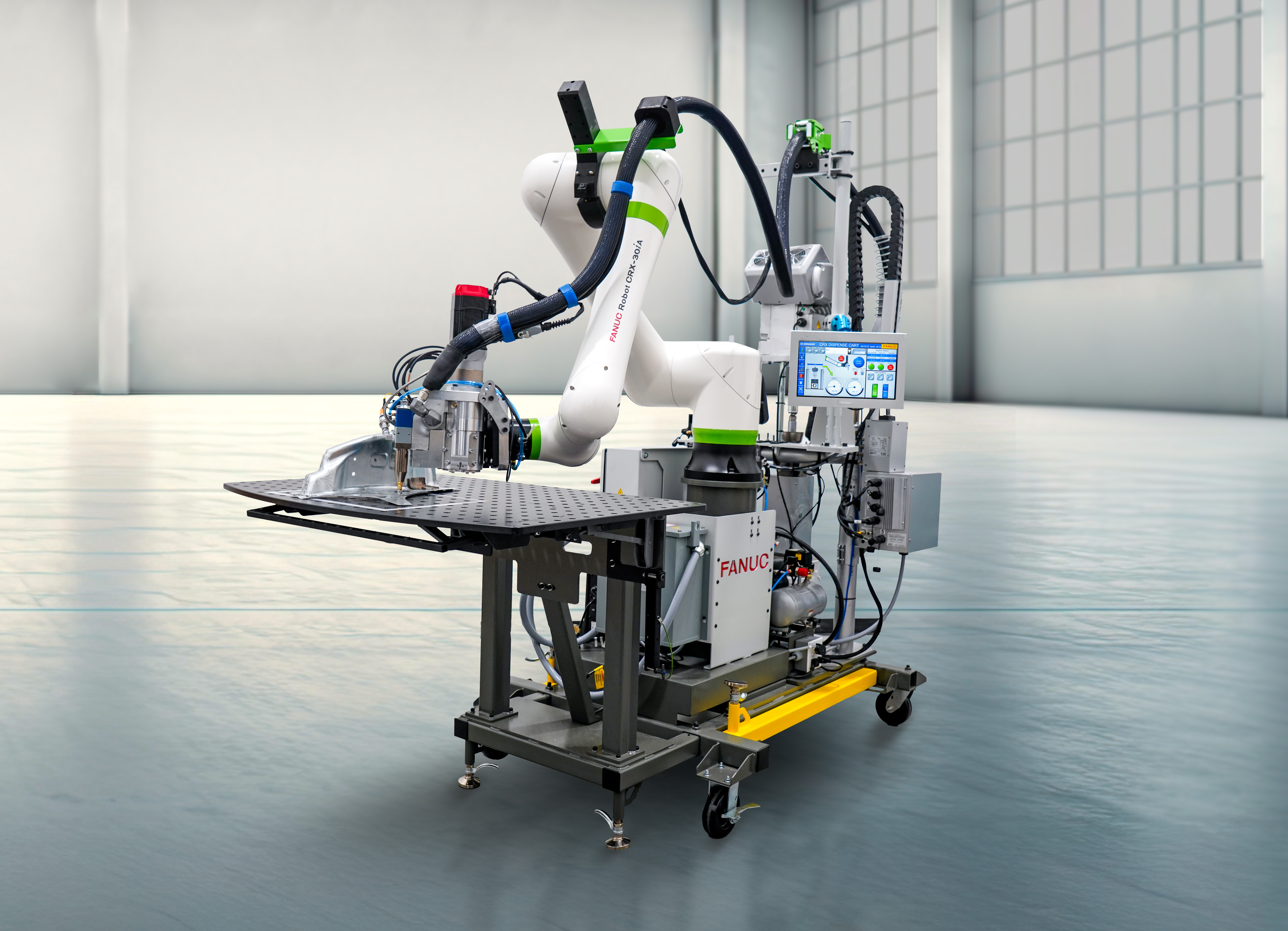

FANUC se asoció con Graco para replantear cómo se puede integrar la dosificación para resolver el problema más amplio. ¿La solución de dosificación? La bomba dosificadora compacta de desplazamiento positivo y flujo continuo de Graco, que está diseñada para uso industrial en talleres de chapa y pintura, pero es lo suficientemente pequeña como para montarse en la muñeca del robot.
Este único cambio elimina el efecto amortiguador al minimizar la distancia entre el medidor y el punto de dosificación.
Pero el verdadero avance es la integración.
La bomba es accionada directamente por el controlador del robot FANUC mediante un servoaccionamiento. Sin controladores de terceros, sin retrasos en la comunicación y sin bucles de control en capas, lo que optimiza la capacidad de respuesta del sistema.
El robot no solo se mueve con precisión, sino que también dosifica con precisión.
Lo que esto significa en la planta de producción
El impacto es inmediato y medible. Los estudios de antes y después muestran que la variación en el volumen de los cordones se reduce drásticamente, pasando de amplias oscilaciones a un control estricto y estable a lo largo de miles de ciclos.
Siguen llegando comentarios positivos de los operadores, los equipos de mantenimiento y los equipos de calidad.
Cuando se requiere servicio, la bomba dosificadora se reemplaza como un cartucho de intercambio rápido que se retira con cinco tornillos y se reemplaza en menos de cinco minutos, lo que hace que el tiempo de inactividad sea insignificante.
Hacer accesible la dispensación avanzada: el carrito móvil de dispensación
Para ayudar a los fabricantes a adoptar rápidamente esta tecnología, FANUC y Graco también desarrollaron una plataforma flexible denominada «Mobile Dispense Cart», que lleva la capacidad de dispensación integrada de FANUC a los laboratorios de I+D, las líneas piloto y los sistemas de producción sin necesidad de una integración compleja.
Es una forma práctica de evaluar el comportamiento de los adhesivos, probar estrategias de aplicación de cordones y validar procesos a medida que se amplía la escala.
