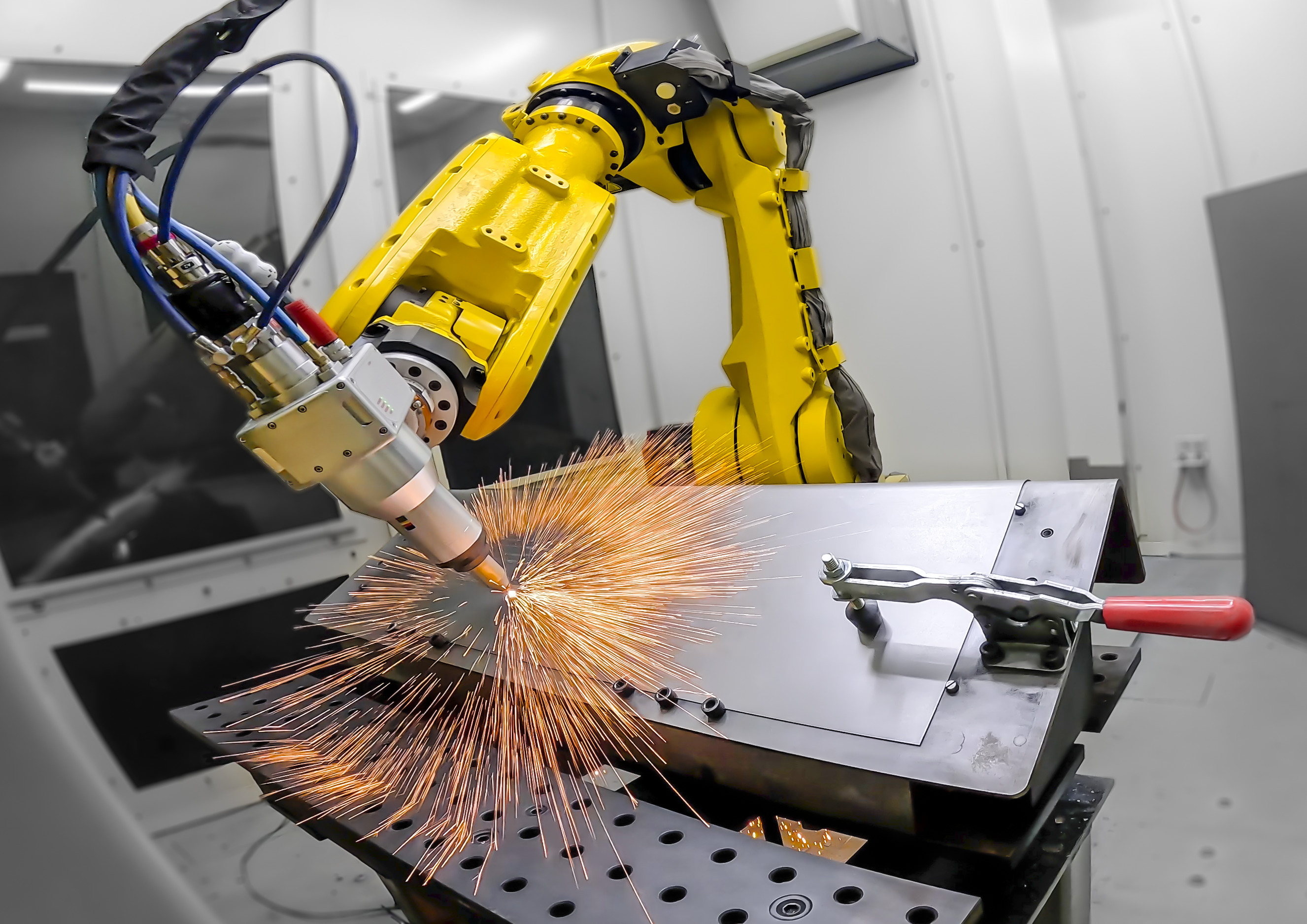

Fiberlaser websitetitlecard 900x450
Redefiniendo el corte robótico con láser
Descubra cómo el corte robótico con láser aumenta la precisión, la velocidad y el rendimiento, lo que ayuda a los fabricantes a mejorar el procesamiento de piezas en 3D.

La evolución del corte por láser robotizado
El corte robotizado ha evolucionado gracias a un mejor rendimiento del movimiento robótico, logrado mediante modelos matemáticos precisos del mecanismo del robot y a las mejoras en el rendimiento de los servomotores del controlador y en la planificación de trayectorias. Esto ha permitido que las celdas de trabajo de corte con láser robotizadas ofrezcan un costo por pieza intercambiable competitivo en comparación con una operación de corte CNC.  Esto es especialmente cierto al procesar componentes automotrices que tienen formas variadas y requieren más de 5 ejes de movimiento para procesar las piezas 3D, en comparación con los CNC tradicionales utilizados para el procesamiento de láminas o placas.
Los robots de seis ejes actuales, como el FANUC M-20iB/25, ofrecen la mejor precisión y velocidad robótica, pero no igualan la precisión de un CNC diseñado específicamente para este fin. Los fabricantes deben considerar las ventajas y desventajas de una precisión ligeramente menor del robot, pero con un rendimiento mucho mayor que el de un CNC. Las capacidades de corte con láser robótico ofrecen una mayor densidad de procesamiento con láser y permiten que se apliquen más «cabezales láser» a la pieza al mismo tiempo.
