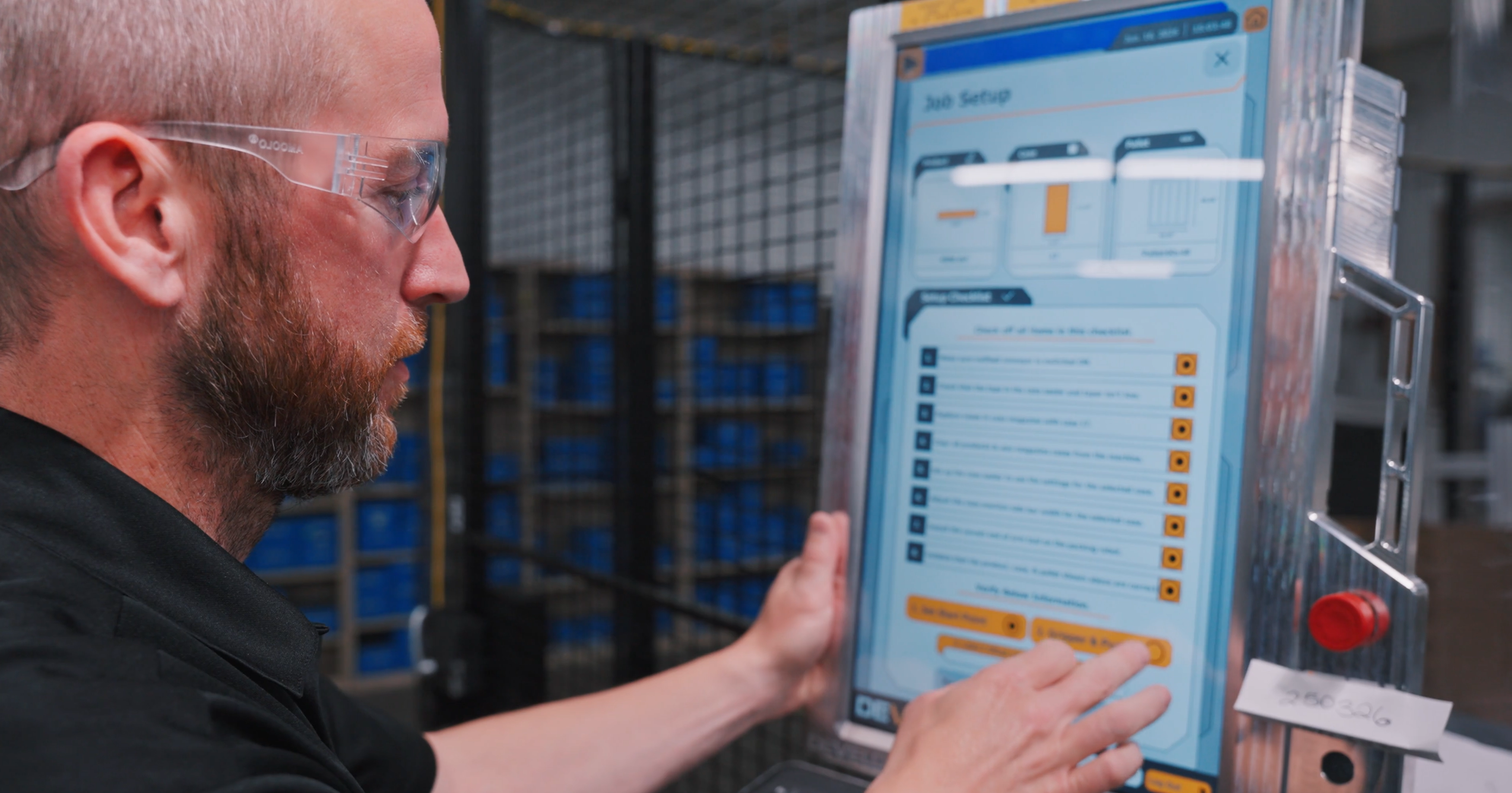

La solución resultante —diseñada para encajar con precisión en el espacio disponible— combina las funciones de empaque y paletización en una celda de automatización compacta, al tiempo que mantiene una experiencia de operación sencilla. Todo el sistema se maneja a través de una sola pantalla HMI con instrucciones visuales intuitivas integradas directamente en la interfaz.
La simplicidad del sistema redujo drásticamente los requisitos de capacitación. Los operadores pudieron sentirse seguros al manejar el equipo en cuestión de horas, y algunos empleados operaron con éxito el sistema de manera independiente después de solo unas pocas horas de instrucción en su primer turno.
