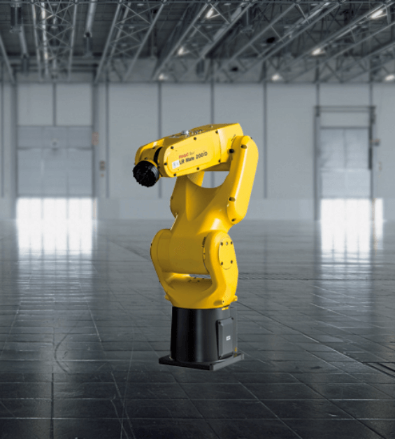

LR Mate 200i D beauty shot

El FANUC LR Mate 200iD es un robot compacto de 6 ejes con un tamaño y alcance similares a los de un brazo humano. Combina la mejor capacidad de carga de su clase con la protección IP67 estándar y la excepcional calidad de FANUC. Esto convierte al LR Mate 200iD en el mini robot más fiable y eficaz para la automatización de procesos en numerosos sectores.

Este robot multifunción compacto ofrece total flexibilidad gracias a su montaje en suelo, techo, pared y ángulo. Su diseño compacto y sus unidades mecánicas selladas (IP67) permiten integrarlo directamente en la máquina herramienta. Las posibilidades son infinitas, ya que las opciones de montaje FANUC LR Mate ofrecen diseños de celdas más flexibles, un área de trabajo más robusta y la posibilidad de operar varios robots muy cerca unos de otros.
Más fuerte y más rápido
Los modelos LR Mate 200iD están disponibles con alcances de hasta 911 mm, una capacidad de carga máxima de 7 kg y una velocidad TCP calculada de hasta 11 metros/segundo. Los conectores en el eje J3 ofrecen mayor flexibilidad del sistema, enrutamiento interno de cables y mayor fiabilidad y rendimiento.

Los potentes servomotores y el brazo extremadamente rígido de LR Mate ofrecen una alta aceleración y ciclos de trabajo cortos, lo que se traduce en una mayor productividad. LR Mate le ahorra tiempo gracias a las conexiones del robot ubicadas en la parte inferior del eje 1, que minimizan las interferencias con los dispositivos periféricos.
Capacidad única de giro
La solución para reducir los tiempos de ciclo, lograr diseños de celdas más flexibles, aprovechar todo el espacio de trabajo en montajes invertidos y poder operar varios robots muy cerca unos de otros.
