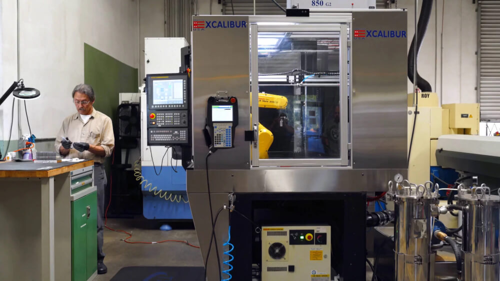

Excalibur Tools recibió el encargo de desarrollar y construir una máquina para un cliente que pudiera producir de manera eficiente y precisa herramientas de doble extremo, como llaves Allen. La incorporación de un robot FANUC a esta máquina y la inclusión de un volteador de piezas permitió a Excalibur crear un proceso repetible que pudiera rectificar de manera eficiente ambos extremos de una herramienta.
Equipada con un CNC FANUC Serie 30i-B e integrada con un robot FANUC LR Mate 200iD para el mecanizado, la ERG-6 RoboGrind procesa las piezas una sola vez, lo que ha aumentado la producción del cliente en un 300%.
Además, las comunicaciones entre el robot y el CNC se han simplificado mediante el uso de FANUC I/O Link i. Este sistema permite al robot ajustar automáticamente las longitudes o los tiempos de ciclo cuando se introduce un programa de pieza diferente en el CNC, lo que elimina la programación adicional y minimiza los errores de comunicación.
