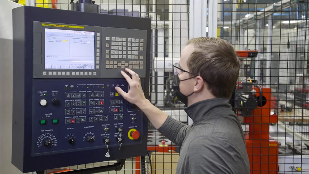

Kemco tuvo la oportunidad de licitar por un gran paquete de trabajo para un fabricante aeroespacial y necesitaba competir con una cotización agresiva para ganar el pedido.
Dado que Kemco utiliza principalmente controles FANUC en su taller, la empresa contrató a Industrial Tool, Inc., un integrador ASI de FANUC, para diseñar un sistema robótico automatizado verdaderamente desatendido que aumentara el rendimiento y la eficiencia.
Como parte de la célula robótica automatizada, un robot FANUC M-710iC, asistido por visión 3D, maneja un torno y dos fresadoras, todos ellos equipados con controles FANUC 0i-F.
El resultado fue que Kemco consiguió el contrato como proveedor aeroespacial, ya que su oferta garantizaba la entrega de piezas de alta calidad a un costo competitivo, pero que aún así proporcionaba a Kemco un margen adecuado.
Dan ladenberger kemco
No hay intervención humana dentro de la celda, lo que genera una repetibilidad muy sustancial en el proceso de fabricación. La falta de interacción humana con la celda genera en realidad una cantidad sustancial de beneficios en cuanto a la calidad, ya que no hay errores humanos en la carga y descarga.
