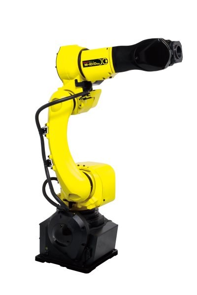

Fanuc m10id16s robot
Articulated Robots
M-10iD/16S
Robot FANUC M‑10iD/16S para espacios reducidos, con diseño compacto, muñeca hueca y alta capacidad de carga de hasta 16 kg.
16 kg
1103 mm
Ver M-10iD/16S
