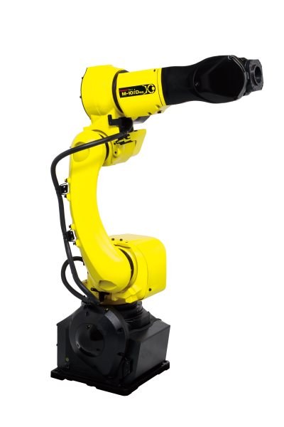

Serie M-10
M-10iD/16S
Carga máxima
16 kg
Alcance
1103 mm
Ejes
Peso del robot
140 kg
Diseñado específicamente para espacios de trabajo reducidos, este robot altamente versátil también se puede utilizar para aplicaciones de montaje superior. Además, el diseño mejorado de la muñeca hueca admite cargas útiles de hasta 16 kg, lo que supone una mejora significativa en comparación con sus predecesores y la mejor referencia de su clase.
M10id16s 400x400
Alta rigidez
Vibración mínima incluso con una carga útil aumentada en un 25 % en comparación con el modelo anterior.
Both 400x400
La opción ideal para células robóticas compactas
Su perfil delgado y su reducido tamaño, combinados con su elevada capacidad de carga útil, hacen que este robot sea ideal para celdas robóticas compactas. Para aplicaciones de soldadura muy compactas, está disponible el modelo equivalente Arc Mate 100iD/16S.
M 10ia heavy duty wrist banner
Una muñeca fuerte para manejar
Con una capacidad de elevación de hasta 16 kg, las muñecas de alta resistencia de la serie M-10 la hacen ideal para operaciones de carga y descarga.
