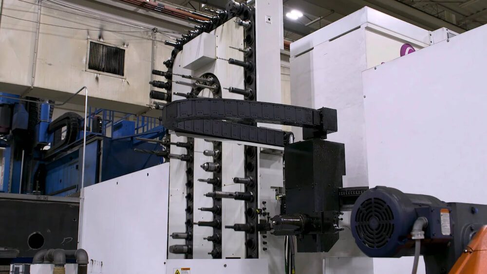

A medida que Lincoln Park Boring se expandía hacia nuevos tipos de trabajo, incluyendo piezas de gran tamaño, necesitaba actualizar su equipo antiguo. La empresa decidió invertir en una nueva fresadora de Fives Giddings & Lewis para hacer frente a las nuevas capacidades de producción y satisfacer las cambiantes demandas de sus clientes.
La máquina requería controles robustos para ofrecer el rendimiento necesario para el tipo de trabajo que realiza Lincoln Park Boring. Esto llevó a Fives, un integrador autorizado por FANUC, a instalar un CNC FANUC 0iF.
Lincoln Park Boring quería un control que tuviera la flexibilidad de poder utilizarse manualmente y que permitiera configuraciones rápidas para corridas de pocas piezas. Fives se asoció con FANUC para personalizar la interfaz hombre-máquina (HMI) del control con una subplaca que tiene un joystick independiente e incluye las velocidades y avances. Esto permite a los operadores utilizar la máquina manualmente, por lo que no tienen que programar el control para producir una o dos piezas.
El resultado es una máquina que tiene más capacidades y puede mantener tolerancias más estrictas que muchos de sus otros equipos. Además, el control es capaz de hacer funcionar el equipo más rápido para adaptarse a velocidades de desplazamiento rápidas.
