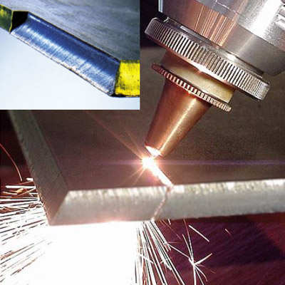

Corte con láser
La automatización de sus máquinas de corte por láser con la tecnología robótica y de CNC de FANUC promueve un rendimiento de alta eficiencia y alta precisión, lo que le permite lograr una precisión y una calidad de producción increíbles una y otra vez. Los robots y los sistemas CNC de FANUC permiten que las máquinas de corte por láser alcancen estándares repetibles de precisión de corte.

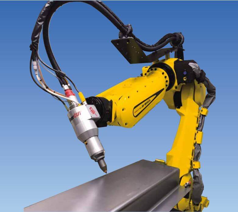

Soldadura con láser
FANUC es un proveedor líder en la industria de CNC y robótica que brinda apoyo a fabricantes y usuarios finales con soluciones innovadoras de soldadura por láser. Ofrecemos la tecnología avanzada y los altos estándares de desempeño y confiabilidad que se requieren en las aplicaciones de soldadura por láser.

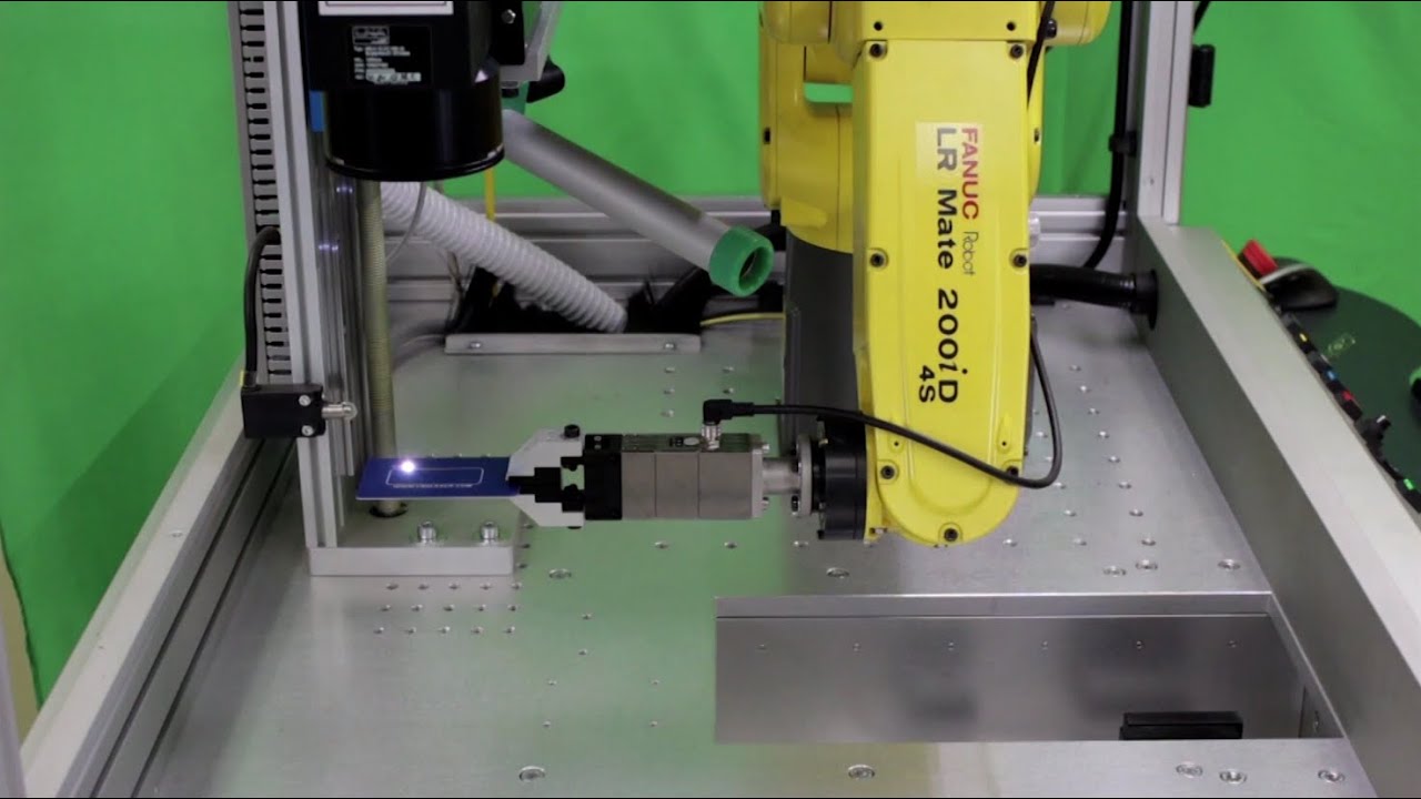

Marcado por láser
FANUC ofrece tecnología esencial de robótica y CNC para automatizar sus procesos y máquinas de marcado con láser. Desde la producción de dispositivos médicos y el grabado de joyería hasta la fabricación automotriz y aeroespacial, las soluciones automatizadas de marcado con láser brindan un servicio invaluable al realizar marcas precisas e identificables en diversos materiales y piezas.

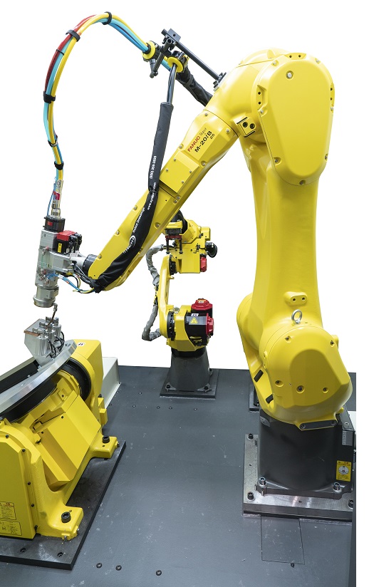

La versatilidad de los robots en aplicaciones láser
Los robots láser de FANUC, combinados con una fuente láser y un cabezal de procesamiento de terceros, ayudan a mejorar la precisión y la flexibilidad de aplicaciones como el corte y la soldadura por láser. Los 6 ejes de libertad de un robot brindan una versatilidad inigualable a cualquier sistema láser, con la capacidad de alcanzar múltiples puntos en casi cualquier ángulo con extrema precisión, exactitud y rigidez. Además, FANUC cuenta con la gama más amplia del mundo de modelos de robots, listos para enfrentar el desafío de cualquier carga útil, alcance y velocidad.

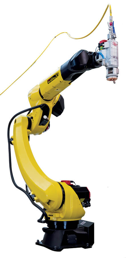

Función de interfaz láser para robots
Las nuevas funciones de la interfaz láser de FANUC combinan la interfaz de usuario de software líder en la industria con hardware de control de alta velocidad que optimiza la salida del láser en función del posicionamiento del robot. Las funciones integradas para el control de pulsos a 32 kHz y los controles de rampa basados en la velocidad del robot regulan la potencia de salida mediante modulación de pulsos u onda constante, lo que proporciona un excelente rendimiento y calidad de procesamiento para aplicaciones de corte y soldadura.
