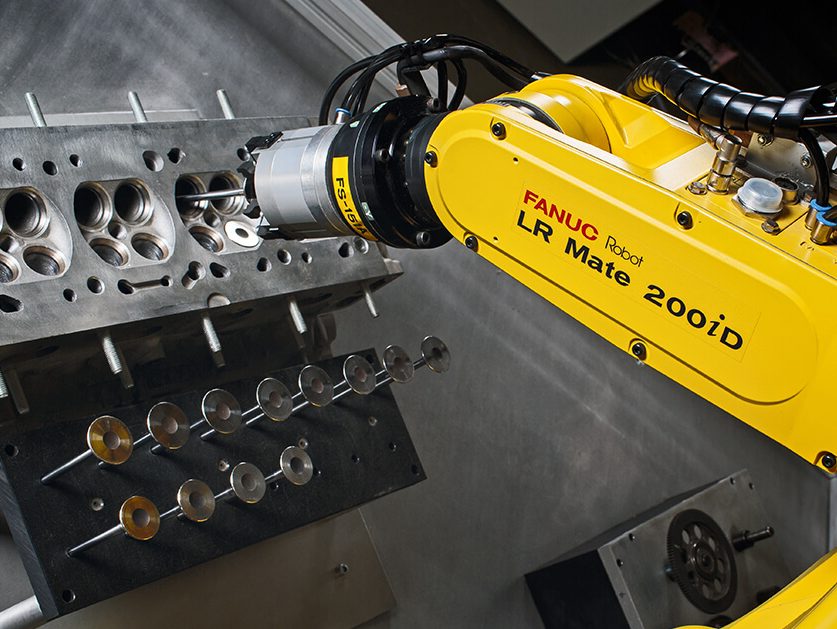

Los sensores de fuerza de FANUC permiten a nuestros robots percibir la fuerza aplicada en múltiples direcciones, al tiempo que les permiten detectar la fuerza y el par aplicados al efector final en 6 grados de libertad. Esto les proporciona un sentido del tacto casi humano y la capacidad de realizar trabajos que antes realizaban los artesanos. Hay disponibles 4 tamaños diferentes de sensores de fuerza para robots FANUC de 6 ejes con capacidades de carga útil de hasta 250 kg. Los sensores de fuerza de FANUC logran el máximo tiempo de actividad al combinar un menor número de piezas con la confiabilidad de FANUC. Para un procesamiento más rápido, están completamente integrados en el robot.
¿Para qué se utiliza un sensor de fuerza?
Las tareas que requieren sensibilidad a la fuerza, como las aplicaciones de ensamblaje, ajuste y pesaje, así como el desbarbado y el pulido, pueden automatizarse gracias al control de fuerza de alta sensibilidad que permite esta opción inteligente totalmente integrada. Equipados con un sensor de fuerza, los robots son capaces de realizar tareas de ensamblaje de precisión, contorneado y medición en una amplia gama de aplicaciones de robots de manufactura.

Inspeccione orificios o ejes utilizando un calibre de límite acoplado al efector final del robot.
