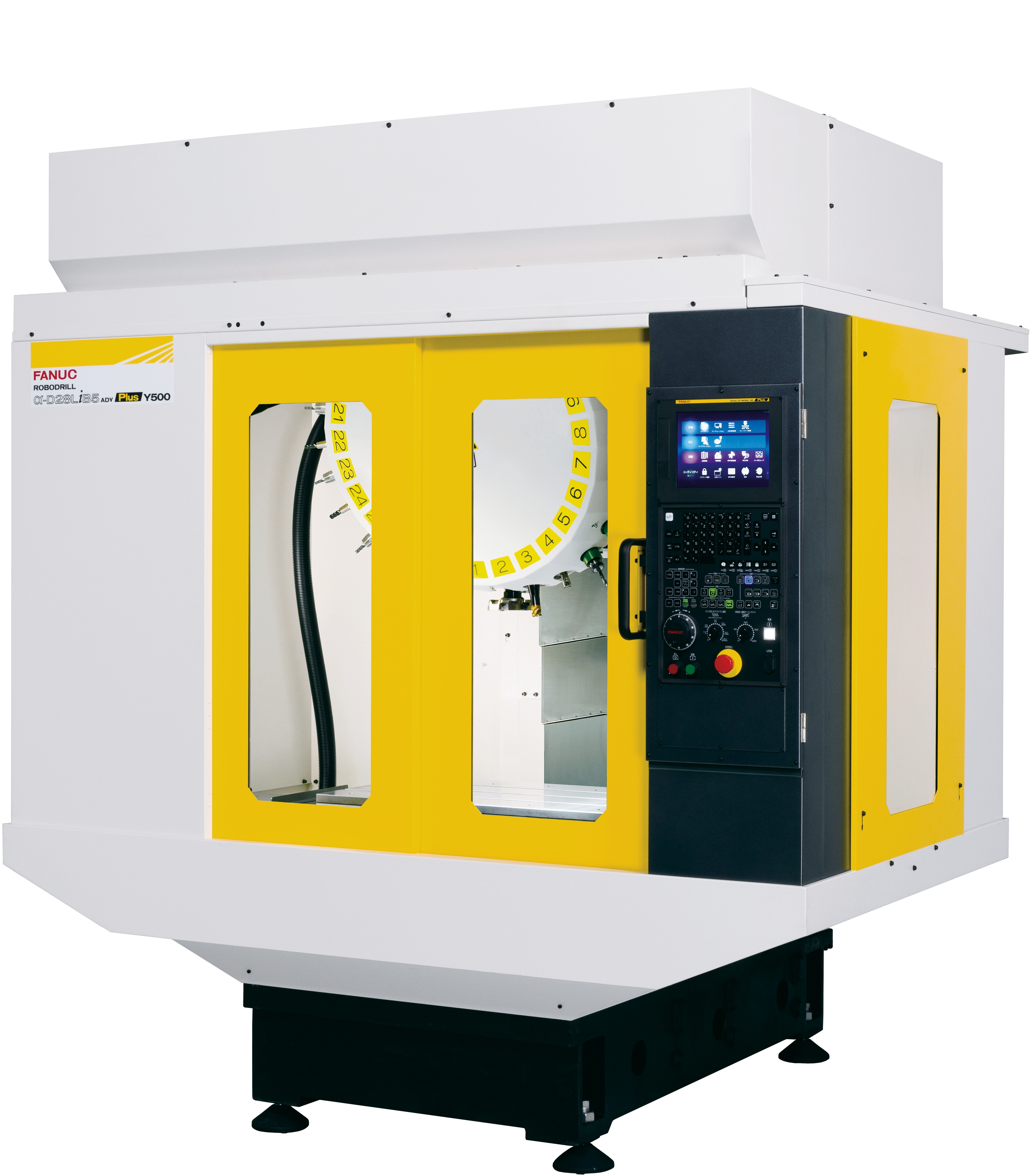

α D28LiB5ADV Plus Y500
Axis Travel (X/Y/Z)
700/500/400 mm
Velocidad máxima del husillo
24000 High Speed min⁻¹
Capacidad de herramientas
28
Tiempo de cambio de herramienta
0.7 s
Con un recorrido del eje Y de 500 mm y una capacidad de almacenamiento de 28 herramientas, la α-D28LiB5ADV Plus Y500 ROBODRIL está diseñada para realizar una gama más amplia de tareas y aumentar la productividad en cualquier aplicación de mecanizado. El recorrido del eje Y ampliado en 100 mm y la mayor superficie de la mesa permiten mecanizar piezas de gran tamaño sin aumentar significativamente el espacio que ocupa la VMC. Además, el almacenamiento de herramientas ampliado con cambios ultrarrápidos incrementa la versatilidad y la eficiencia de este modelo.
Detalles técnicos
Controladores compatibles
ROBODRILL 31iMB5 Plus
Axis Travel (X/Y/Z)
700/500/400 mm
Tamaño de mesa X
850 mm
Tamaño de mesa Y
500 mm
Carga máxima de la mesa
400 kg
Masa de la máquina
2450 kg
250 mm
80 mm
Masa máxima de herramienta
4 kg
Masa total
46 kg
Número de herramientas
28
Avance de corte programable máximo
30000 mm/min
0.7 s
Air Pressure
160 | 0.35-0.55 psi
Velocidad del husillo
Portaherramientas
BBT30
Avance rápido eje X
54 m/min
Avance rápido eje Y
54 m/min
Avance rápido eje Z
60 m/min
<0.006 mm
<0.004 mm
Compatibilidad
PR 3 DH 31i B5 PLUS 1 new backgr 4 C
Controllers
El control FANUC ROBODRILL 31i-B5 Plus ofrece ciclos más rápidos, mayor tiempo de operación y un rendimiento preparado para la automatización, respaldado por la confiabilidad comprobada de FANUC.
