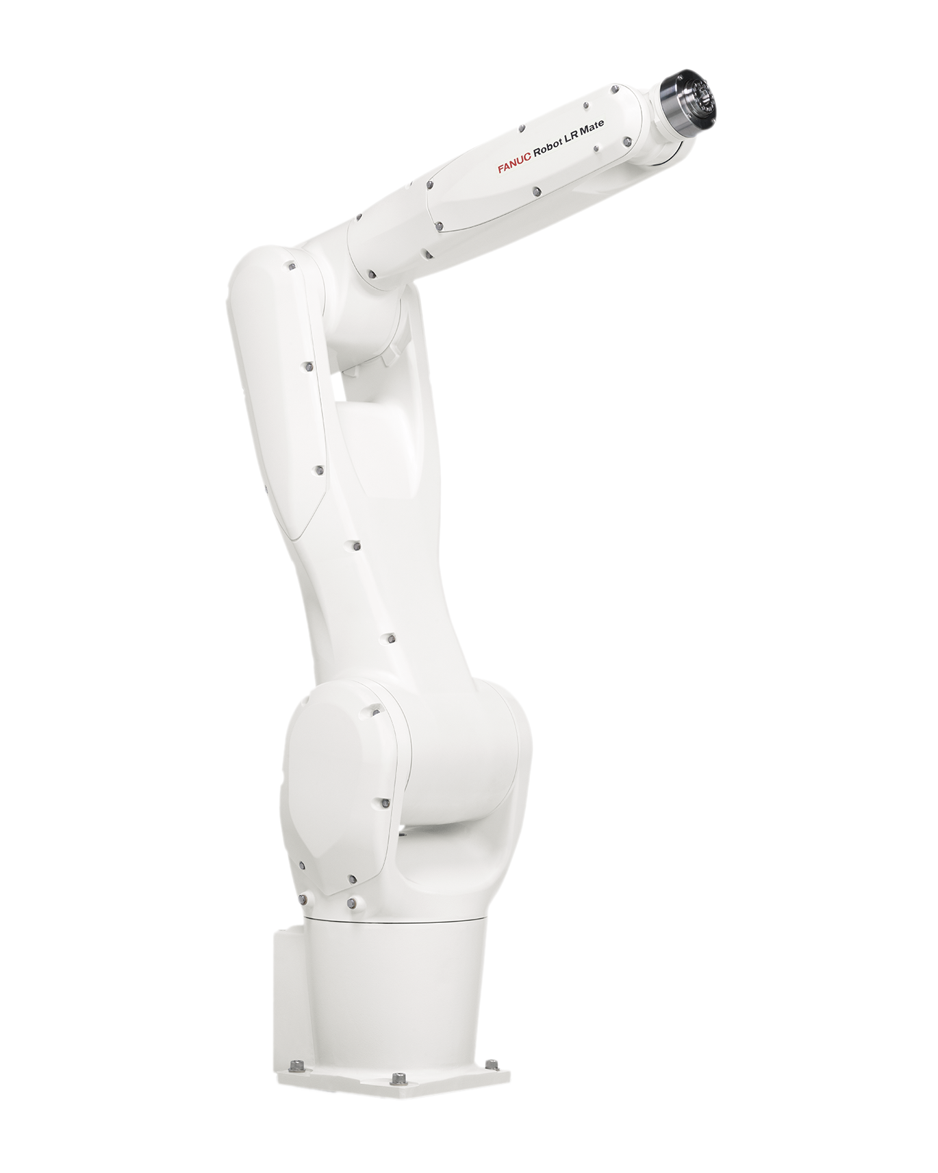

El FANUC LR Mate/10-11A Food/Clean es un robot compacto de 6 ejes totalmente cerrado, diseñado para entornos higiénicos y aplicaciones de alta pureza. Con una carga útil de 10 kg y un alcance de 1101 mm, ofrece un rendimiento excepcional en la manipulación de alimentos, el procesamiento en salas limpias y otras operaciones sensibles a la contaminación.
Fabricado para soportar rigurosos requisitos de higiene, el LR Mate/10-11A cuenta con una carcasa con clasificación IP67, grasa de grado alimenticio NSF H1, una brida de acero inoxidable y un recubrimiento blanco que cumple con las normas de la FDA y el USDA. También cumple con los estándares de sala limpia ISO Clase 4, lo que lo hace adecuado para su uso en entornos avanzados de producción farmacéutica, médica y alimentaria.
Con un peso de solo 46 kg, este versátil robot puede montarse en el suelo, en ángulo o boca abajo. Su diseño compacto y de brazo delgado permite una fácil integración en espacios reducidos y equipos cerrados, lo que brinda a los fabricantes la flexibilidad y la eficiencia necesarias para automatizar tareas repetitivas y críticas para la higiene.

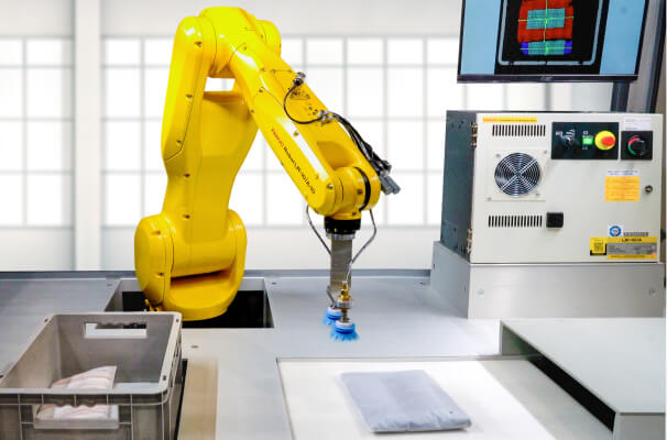

Ayudamos a resolver sus retos de mano de obra
El nuevo LR Mate/10-11A Food/Clean es una excelente solución para ayudar a los fabricantes y centros de distribución a superar los obstáculos asociados con la escasez de mano de obra, al tiempo que mejora el rendimiento y reduce los costos operativos.

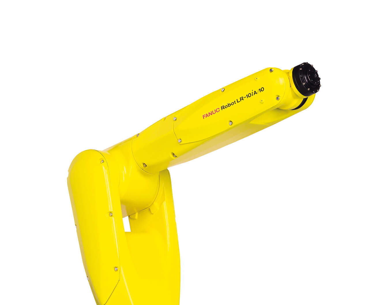

Fanuc lr 10ia 10 robot arm closeup 1
Brazo delgado: diseño estrecho
El diseño compacto del LR-10iA/10 permite una instalación rápida, fácil y económica en todas las posiciones de montaje y en vehículos guiados automáticamente (AGV).

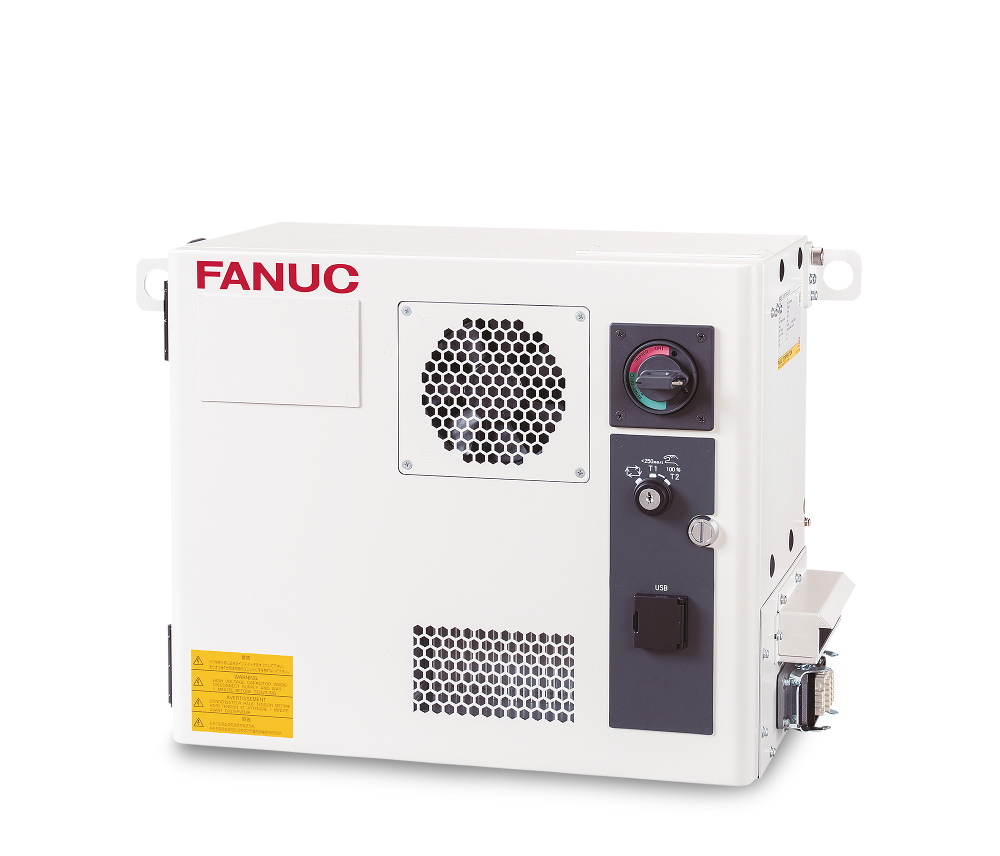

FANUC R 50i A Mate Controller
R-50iA
R-50iA Mate-Cabinet
FANUC R‑50iA Mate es un controlador compacto y apilable con rendimiento confiable y fácil integración para robots pequeños y medianos.
