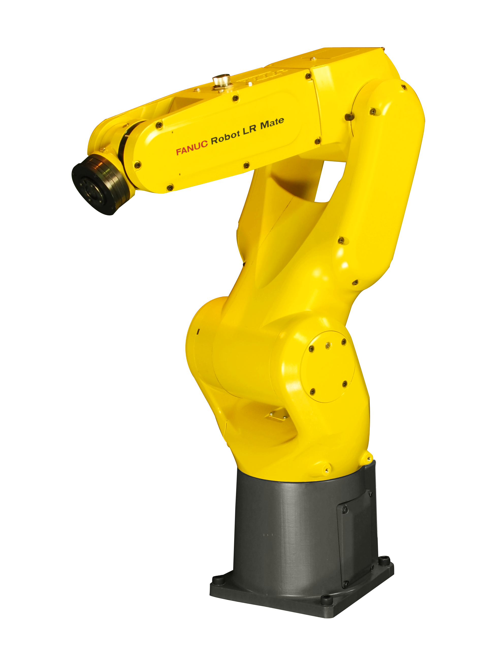

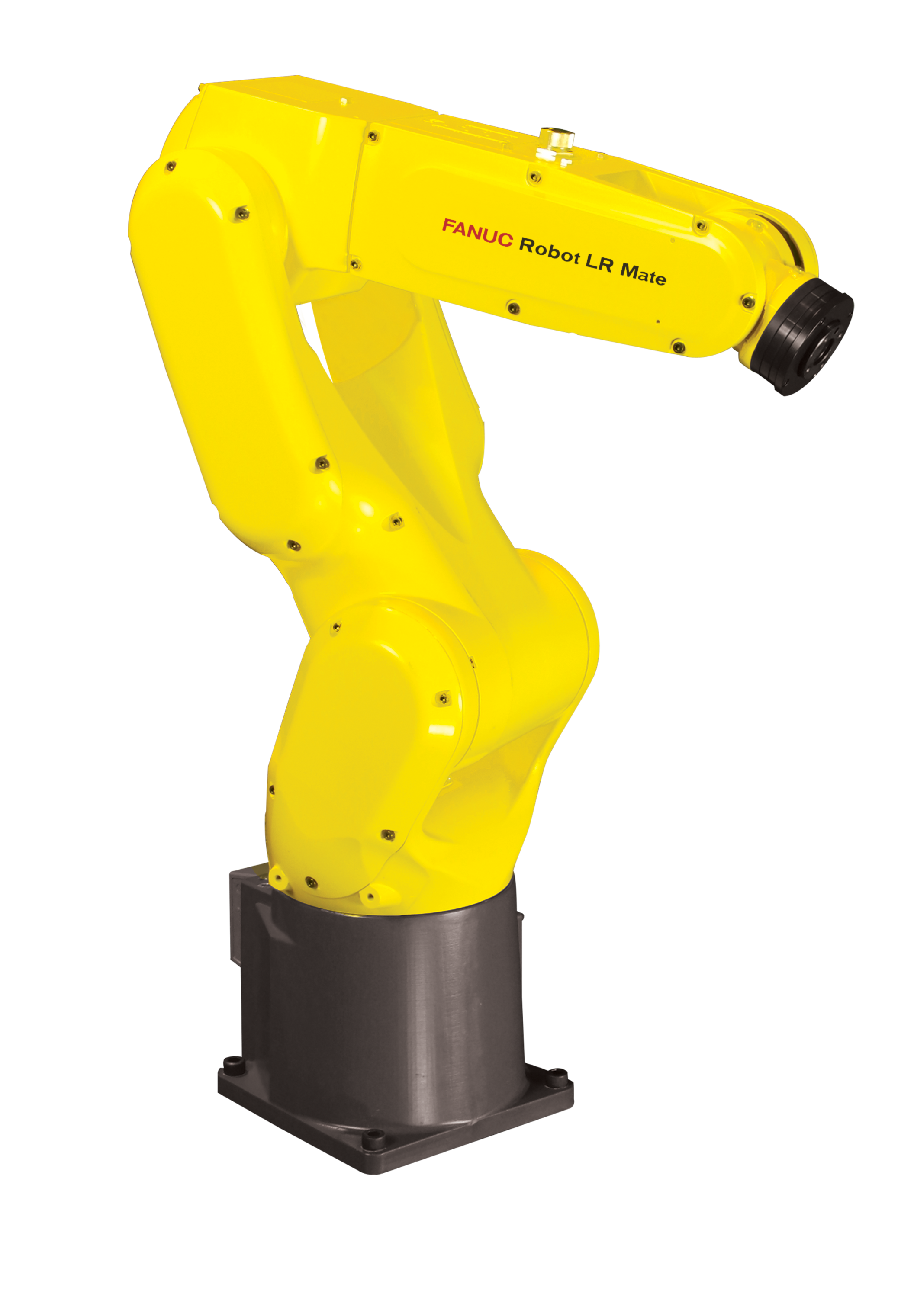

El FANUC LR Mate/14-7D es un robot compacto de 6 ejes y alto rendimiento diseñado para aplicaciones exigentes que requieren tanto precisión como resistencia. Basándose en el tamaño y el espacio de trabajo del LR Mate/7-7D, ofrece el doble de capacidad de carga útil manteniendo la misma forma compacta.
Con una capacidad de carga de 14 kg, un alcance de 717 mm y una velocidad lineal máxima de 1000 mm/s, este modelo combina una excepcional relación potencia-tamaño con la reconocida fiabilidad de FANUC. La protección IP67 de serie garantiza un funcionamiento robusto en entornos hostiles, lo que lo convierte en una solución ideal para una amplia gama de tareas de automatización industrial.
