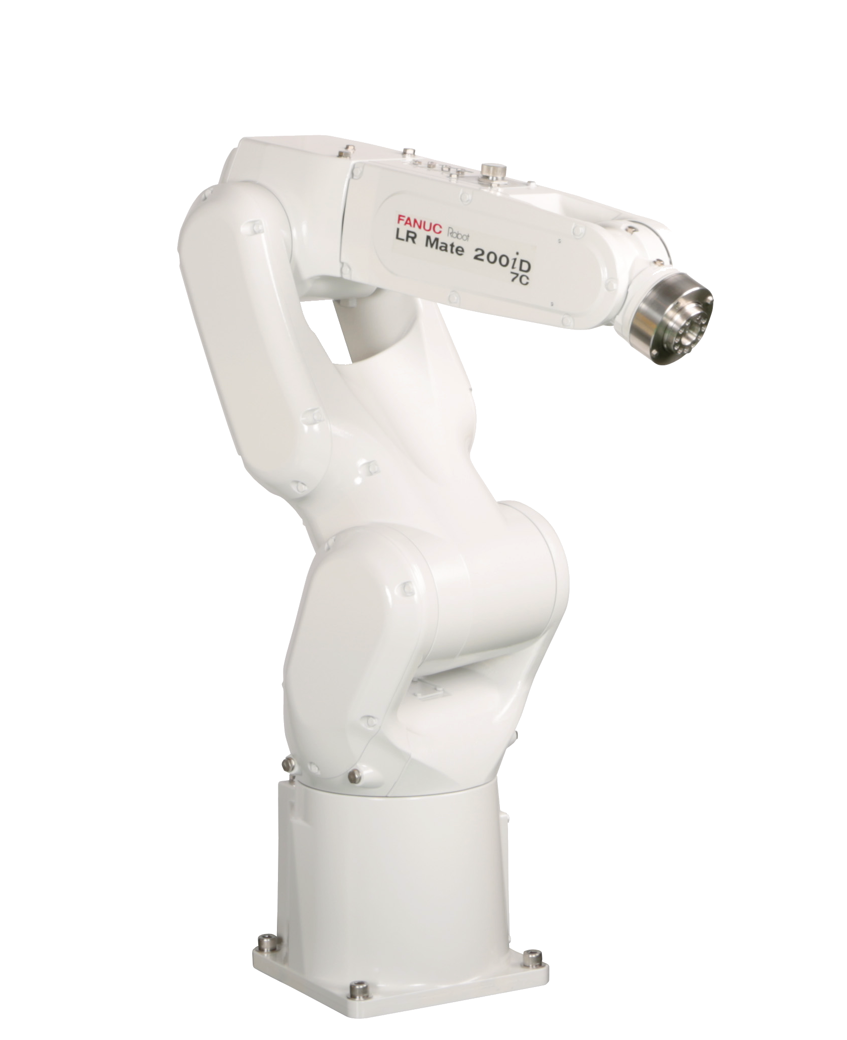

Serie LR Mate
LR Mate 200iD/7C
Carga máxima
7 kg
Alcance
717 mm
Ejes
Peso del robot
25 kg

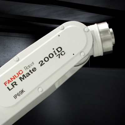

Fabricado para salas blancas y entornos alimentarios, este robot compacto y multifuncional de 6 ejes ha sido diseñado para ofrecer la máxima limpieza. Extremadamente fácil de integrar, este modelo también está disponible con una gama de opciones que incluyen funcionalidad inteligente integrada (visión y detección de fuerza).
LR Mate 200i D 7 C beauty shot
Nuestro especialista en salas limpias
Con protección IP67 contra el agua y el polvo, este LR Mate para salas limpias de clase 10 es la solución ideal para entornos limpios. Opción de protección IP69K disponible para limpieza a alta presión con agua caliente. Ahorre tiempo y disfrute de un funcionamiento sólido como una roca, ya que este robot para salas limpias es fácil de limpiar y mantener.

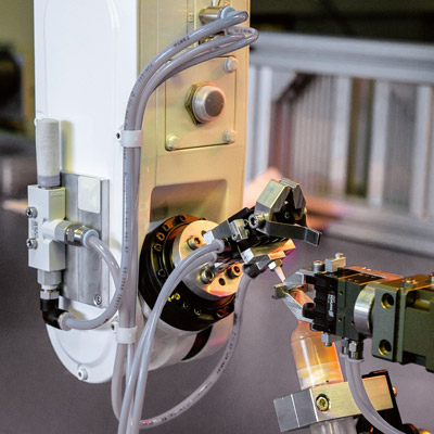

LR Mate 200i D 7 C Delicate Part Handling
Manipule las piezas delicadas con cuidado
Este robot compacto es ideal para tareas como la manipulación de pequeños componentes electrónicos y la automatización farmacéutica, donde el espacio es muy valioso.

Detalles técnicos
Serie del controlador
Controladores compatibles
Gabinete abierto FANUC R-30iB Plus Mate, R-30iB Plus Mate Cabinet
Ejes
Carga máxima
7 kg
Método de montaje
Repetibilidad
±0.01 mm
Alcance
717 mm
Peso del robot
25 kg
Consumo promedio de energía
0.5 kW
Rango de movimiento J1
340°
Rango de movimiento J2
245°
Rango de movimiento J3
420°
Rango de movimiento J4
380°
Rango de movimiento J5
Rango de movimiento J6
Velocidad J1
450°/s
Velocidad J2
380°/s
Velocidad J3
520°/s
Velocidad J4
550°/s
Velocidad J5
545°/s
Velocidad J6
1000°/s
Momento / Inercia J4
16.6/.47
Momento / Inercia J5
16.6/.47
Momento / Inercia J6
9.4/.15
Cuerpo estándar / opcional
IP67 / IP69K
Muñeca & brazo J3
IP67 / IP69K
