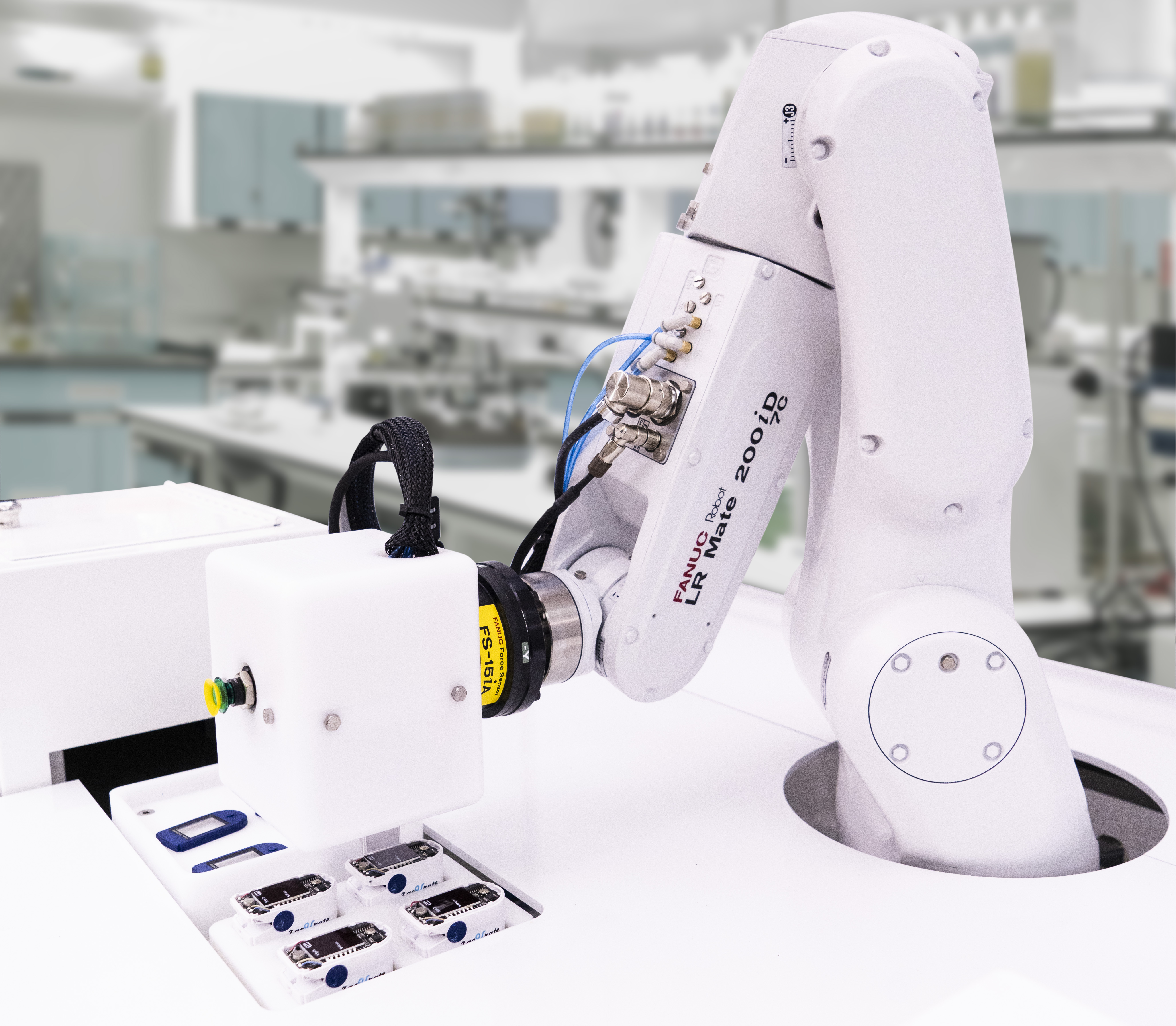

El robot para salas blancas, de alto rendimiento para aplicaciones de fabricación y laboratorio, esta versión de 6 ejes ofrece una versatilidad adicional gracias a su mayor alcance. Al igual que todos los robots LR Mate, también está disponible con una gama de opciones que incluyen funcionalidad inteligente integrada (visión y detección de fuerza) y paquetes de aplicaciones especiales.
LR Mate 200i D 7 LC clean room application
Nuestro especialista en salas blancas
Este modelo, especialmente diseñado para aplicaciones en salas blancas, también se adapta perfectamente a entornos polvorientos y húmedos. Con protección IP67 de serie, este robot industrial cumple con las estrictas normas de las salas blancas. También hay disponible una opción de protección IP69K para la limpieza a alta presión con agua caliente.

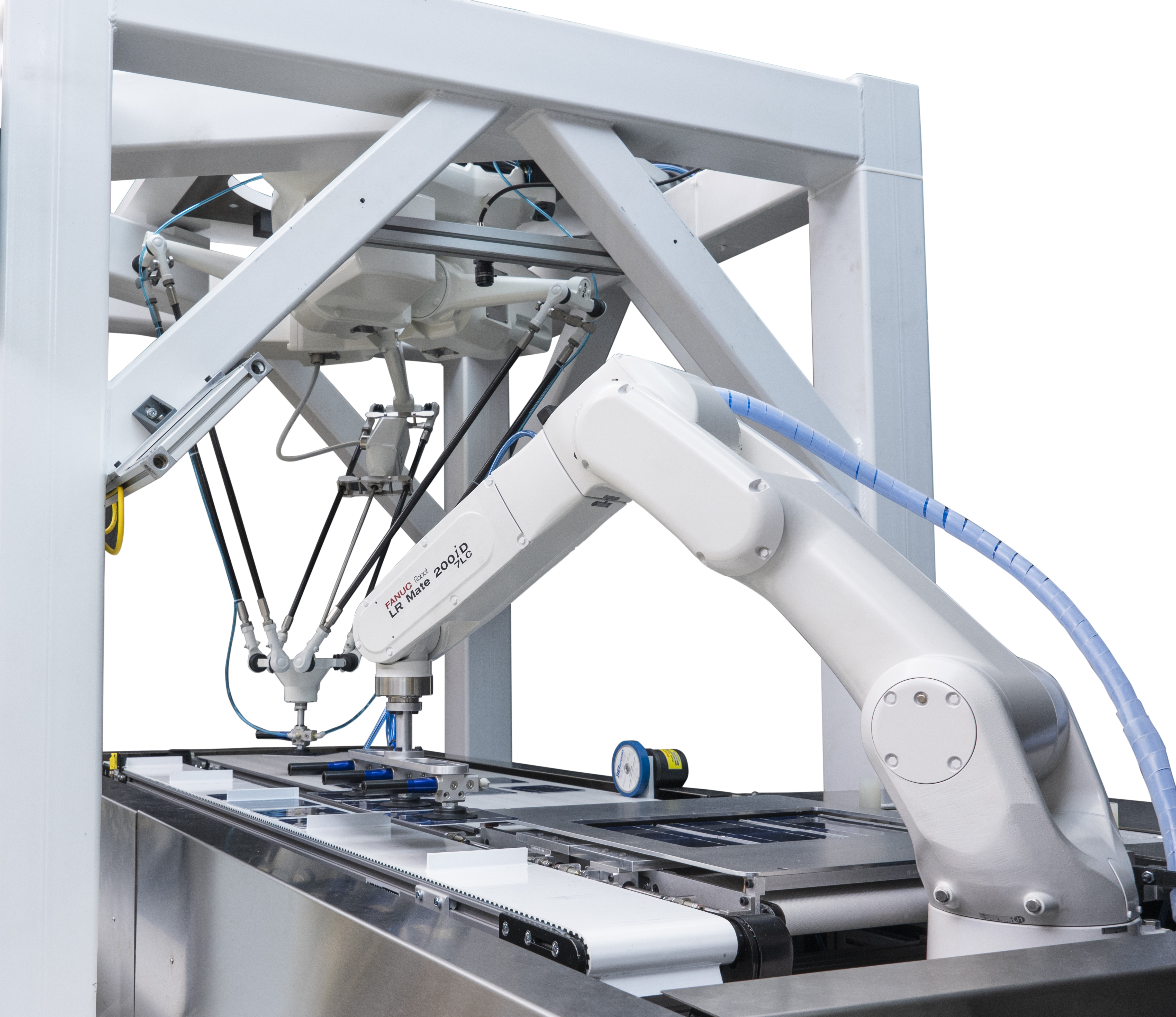

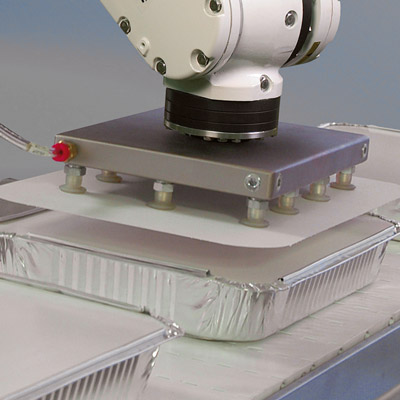

LR Mate 200i D 7 LC Handling Mealpacks
Alto rendimiento
Este modelo de robot para salas blancas ofrece un alto rendimiento, tiempos de ciclo optimizados y una velocidad TCP calculada de hasta más de 11 metros/segundo. Es una solución ideal para la manipulación primaria de alimentos, la fabricación de dispositivos médicos y la automatización farmacéutica.

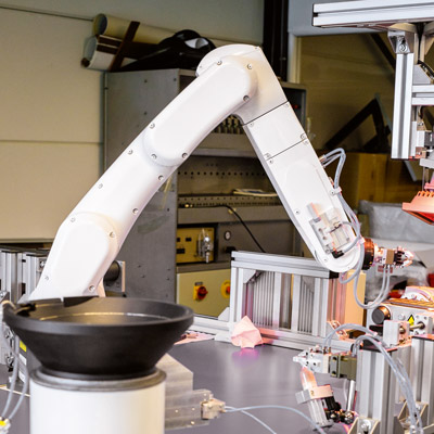

LR Mate 200i D 7 LC Flexible Assembly
Extra flexible
Diseñado para salas blancas, este modelo ofrece varias opciones de montaje y un alcance aumentado de 911 mm para un procesamiento rápido y flexible.

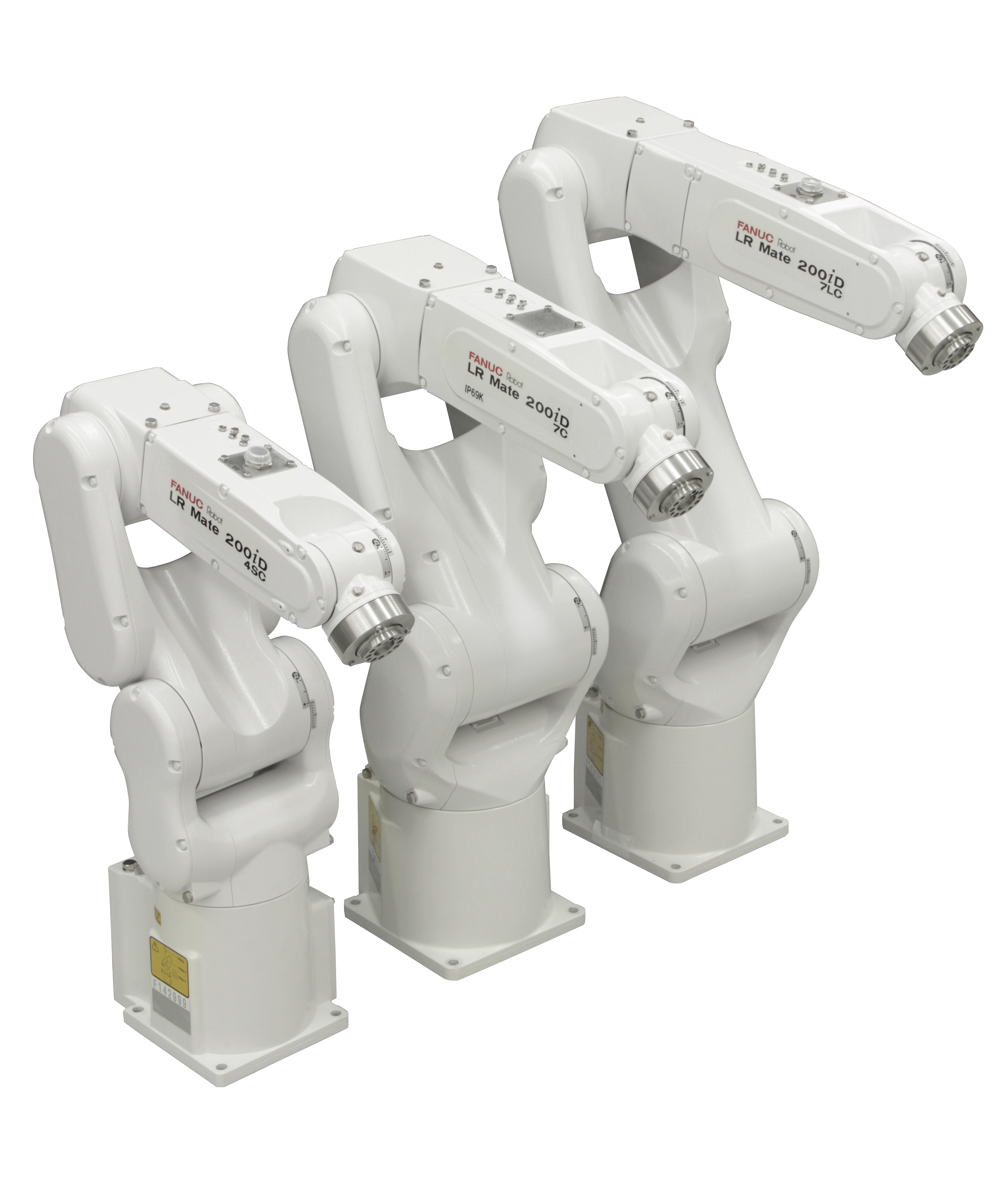

LR Mate 200i D Clean Room Lineup
Más opciones de robots para salas blancas
Disponemos de aún más opciones de robots para salas blancas, incluidos nuestros modelos LR Mate 200iD/4SC y LR Mate 200iD/7C. Basados en un diseño delgado y totalmente encapsulado, nuestros robots para salas blancas alcanzan altos niveles de flexibilidad, lo que añade versatilidad a su capacidad para realizar muchos tipos de aplicaciones en salas blancas dentro de celdas compactas.

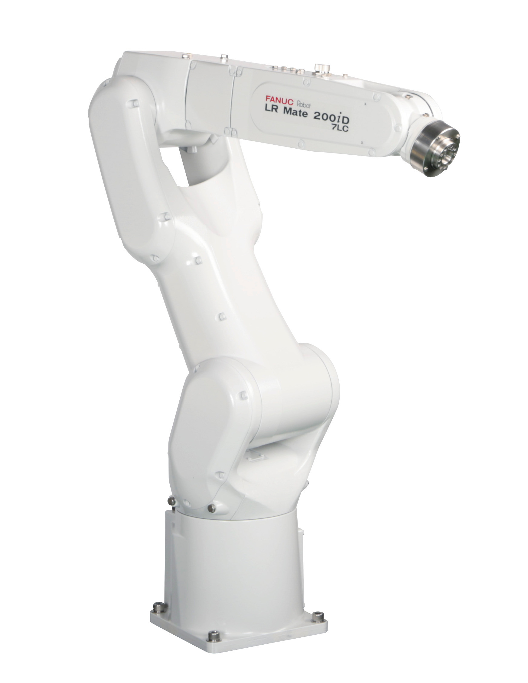

Detalles técnicos
Serie del controlador
Controladores compatibles
Gabinete abierto FANUC R-30iB Plus Mate, R-30iB Plus Mate Cabinet
Ejes
Carga máxima
7 kg
Método de montaje
Repetibilidad
±0,01 mm
Alcance
911 mm
Peso del robot
27 kg
Consumo promedio de energía
0.5 kW
Rango de movimiento J1
340°
Rango de movimiento J2
245°
Rango de movimiento J3
430°
Rango de movimiento J4
380°
Rango de movimiento J5
Rango de movimiento J6
Velocidad J1
370°/s
Velocidad J2
310°/s
Velocidad J3
410°/s
Velocidad J4
550°/s
Velocidad J5
545°/s
Velocidad J6
1000°/s
Momento / Inercia J4
16,6/.47
Momento / Inercia J5
16,6/0,47
Momento / Inercia J6
9,4/0,15
Cuerpo estándar / opcional
IP67 / IP69K
Muñeca & brazo J3
IP67 / IP69K
