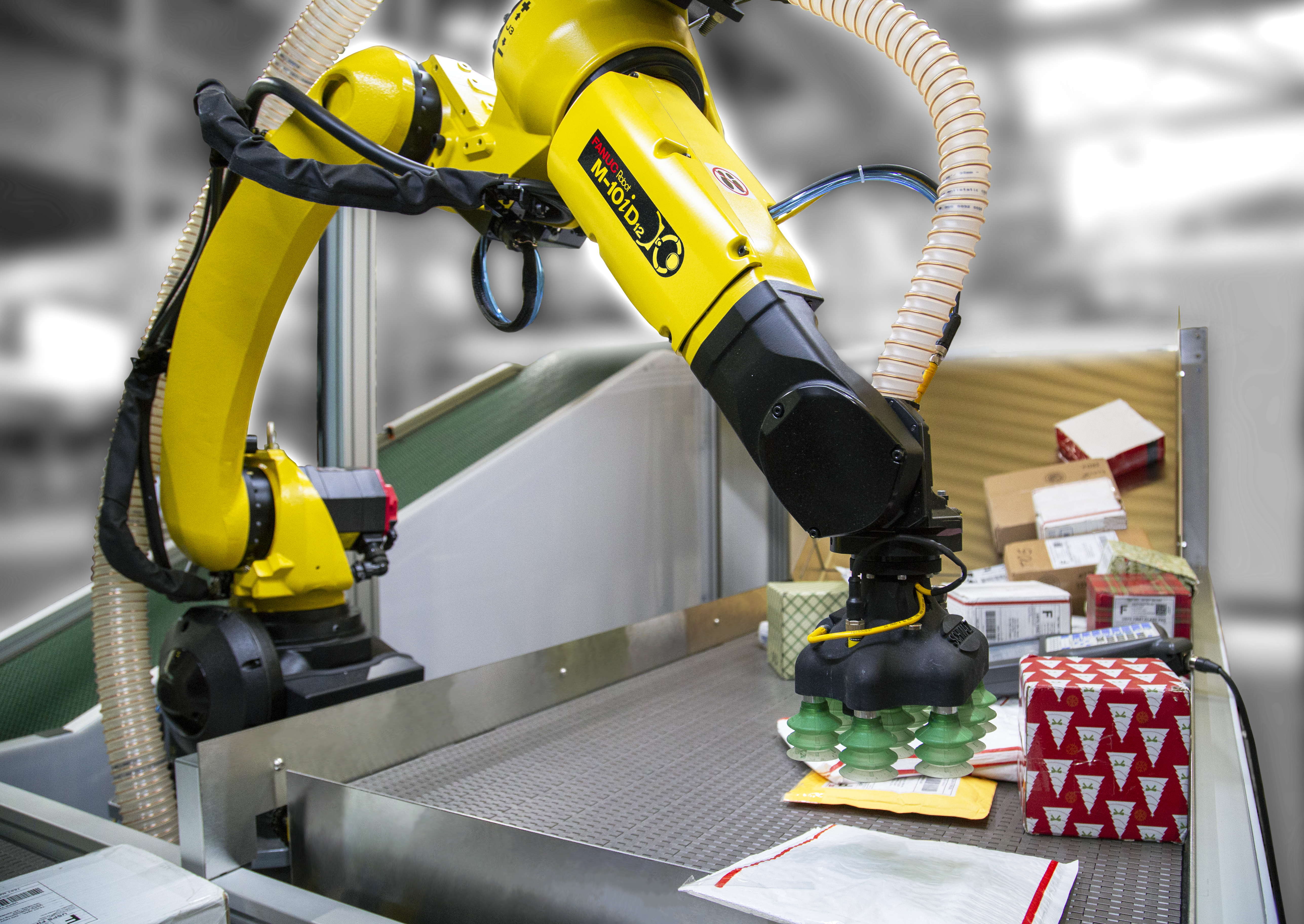

Con su diseño delgado y su reducido tamaño, este modelo ahorra un valioso espacio en el suelo y es ideal para celdas compactas. Además, gracias a su velocidad y a su quinto eje, es una excelente opción para aplicaciones de paletización robotizada que requieren altos índices de rendimiento y máxima fiabilidad.
Fea ro pr m10id10l hil 1
Nueva serie M-10iD
El M-10iD/10L es el segundo modelo de la nueva serie M-10iD, sucesor del conocido y muy valorado M-10iA/7L. La carga útil aumenta de 7 kg a 10 kg, convirtiéndose en una de las mejores referencias de su clase, incluyendo momentos e inercias de muñeca hueca.
Fea ro pr m10id10l hil 2
Esfuerzos de integración minimizados y vida útil del cable optimizada.
Diseño totalmente integrado para la gestión de cables y mangueras, en el que los cables se conducen a través del brazo hueco, la muñeca y el cuerpo del robot.
El especialista en manipulación de materiales con baja capacidad de carga
Tiempo de ciclo reducido: mayor productividad gracias al brazo hueco muy rígido de la M-10 y a la avanzada tecnología servo para un mayor rendimiento de aceleración.
