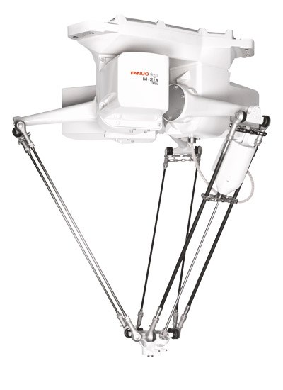

La gama ultracompacta M-2 se sitúa a la vanguardia del manejo de piezas pequeñas a alta velocidad. Con hasta 6 ejes, esta serie de robots de ensamblaje de alta velocidad ofrece una flexibilidad infinita gracias a sus posiciones de montaje ultra variables y a su versatilidad similar a la de la mano humana. Su enorme alcance y su protección IP69K de serie la convierten en la solución ideal para aumentar la productividad en entornos húmedos y salas blancas.

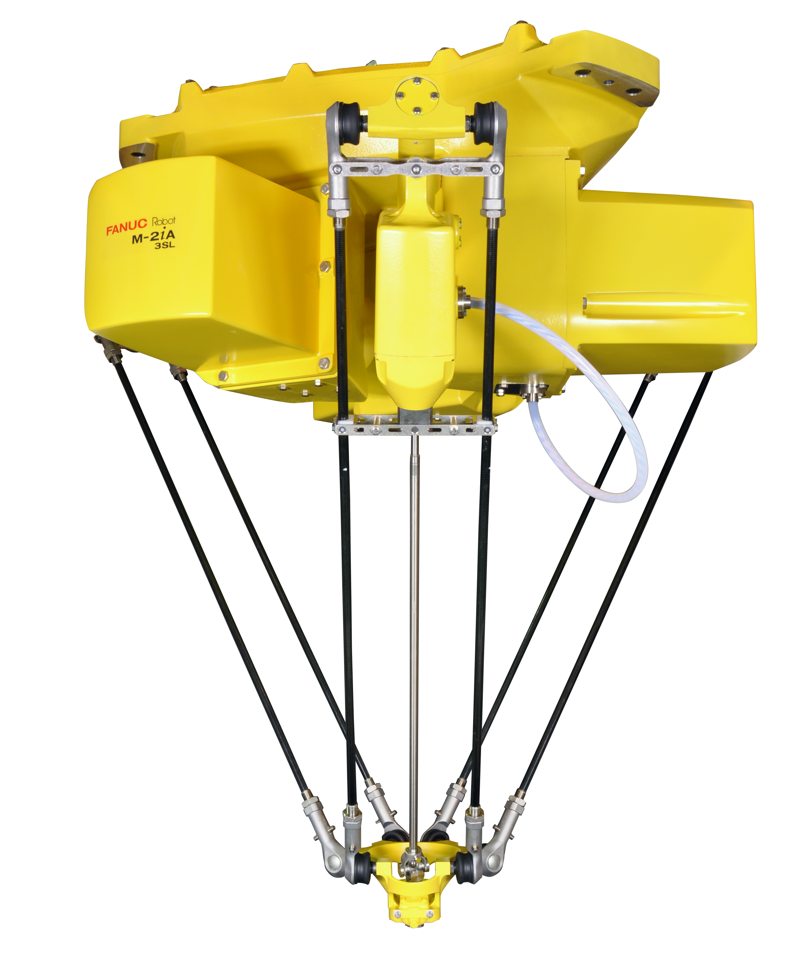

Increased reach
Este modelo de brazo largo de 4 ejes es ideal para aplicaciones en salas blancas que requieren un espacio de trabajo extendido.
M2ia 3s ip69 robot board banner
IP69K protection
Con protección IP69K de serie y capacidad para soportar la limpieza con vapor a alta presión, este robot es adecuado para entornos de salas blancas.
M2ia 3sl robot long arm banner
Fast and powerful operations
Beneficio de una alta productividad y ciclos de trabajo cortos gracias a los servomotores de rápida aceleración.
Delta hollow wrist white banner
Standard hollow wrist design
Enrutamiento de cables seguro y sencillo para el aire y las señales del cliente a través del brazo robótico hasta la herramienta.

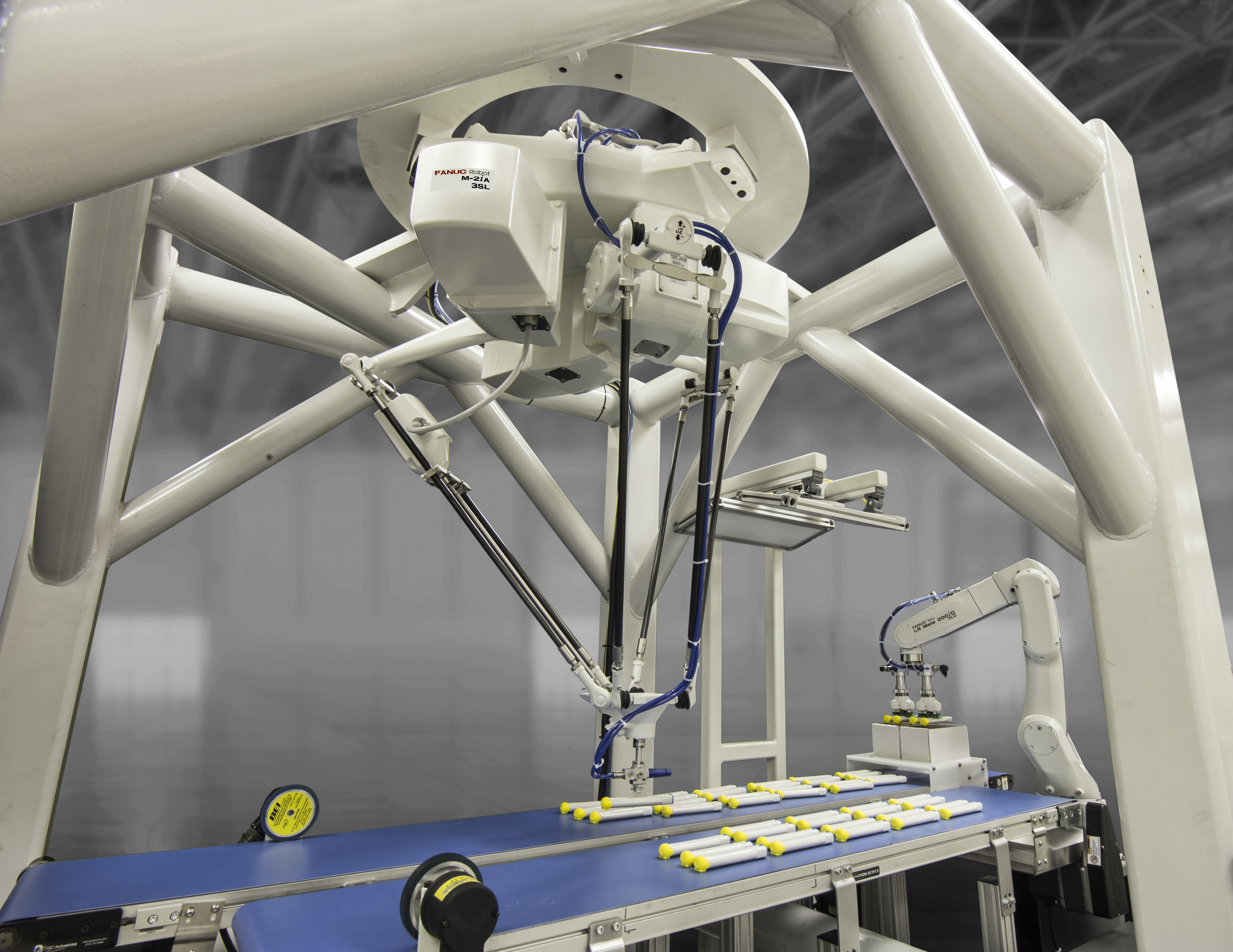

M 2 delta robot sponge picking banner
High-speed picking and placing
El robot M-2iA Delta de FANUC recoge y coloca contenedores a una velocidad de 182 piezas por minuto..
Detalles técnicos
Serie del controlador
Controladores compatibles
R-30iB Plus Mate Cabinet, R-30iB Plus A-Cabinet, Gabinete abierto FANUC R-30iB Plus Mate
Ejes
4
Carga máxima
3 kg
Método de montaje
Ceiling
Repetibilidad
±0.1 mm
Alcance
1130 mm
Peso del robot
130 kg
Consumo promedio de energía
3 kW
Rango de movimiento J4
Velocidad J4
3500°/s
Momento / Inercia J4
*4]
Cuerpo estándar / opcional
STANDARD / OPTIONAL / IP67 / IP69K
Muñeca & brazo J3
Compatibilidad
