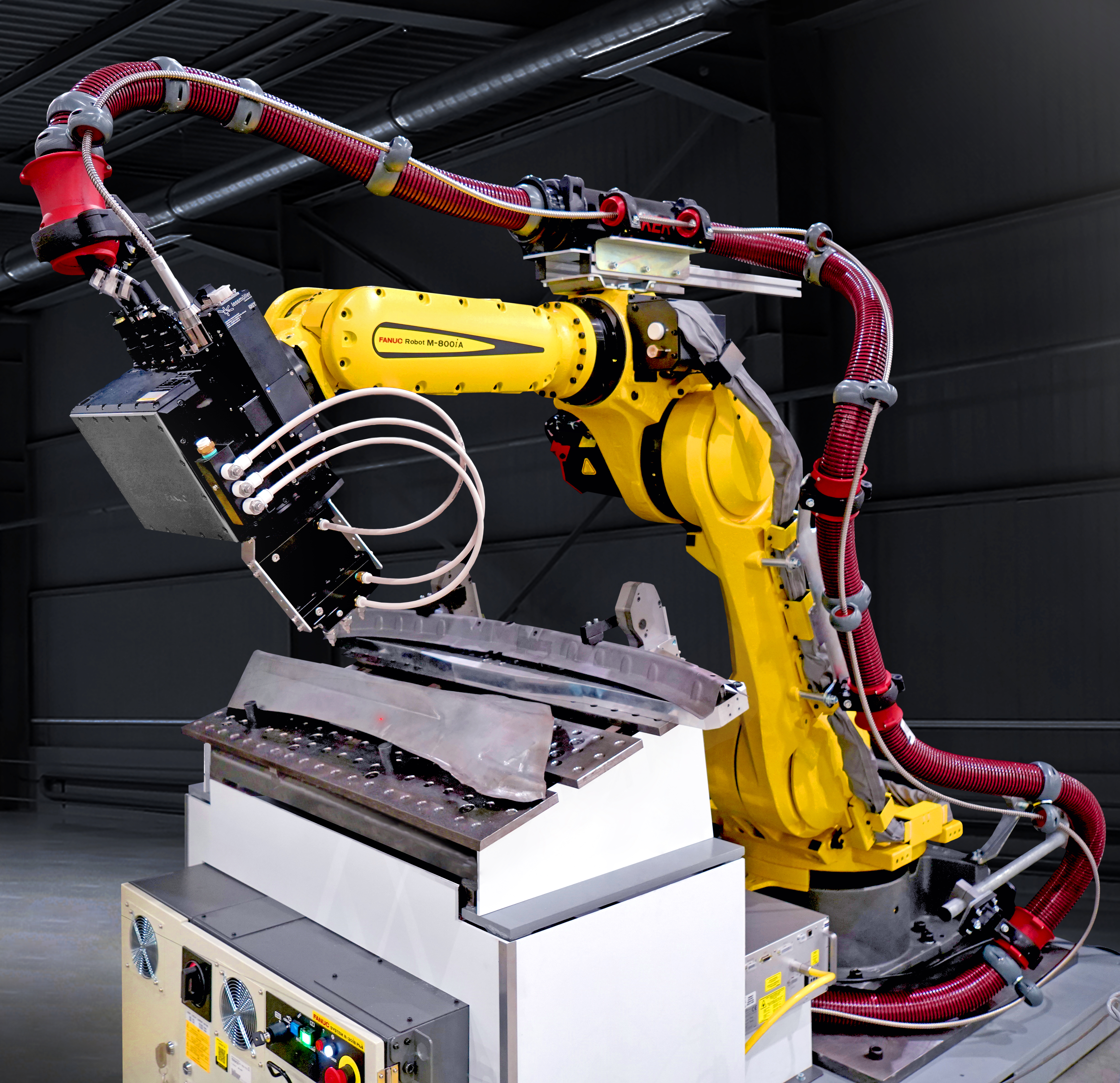

El M-800/60-20B ofrece una precisión excepcional y una rigidez mejorada, lo que permite a los fabricantes mejorar la calidad de procesos de alta exigencia, como el corte por láser, la soldadura y el mecanizado, sin ralentizar la producción.
Demostración de escaneo láser del M-800iA/60
El robot FANUC M-800iA/60 realiza una demostración de inspección mediante escaneo láser de piezas metálicas con movimientos precisos y controlados.
M 800ia60 black gb 1
Alta precisión
Gracias a su construcción altamente rígida y robusta, el M-800/60-20B ofrece una precisión y un rendimiento excelentes.
M 800ia60 end effector 1
Precisión absoluta
La tecnología de calibración FANUC iRCalibration Signature se incluye de serie.
M 800ia60 installation interface 1
Alto rendimiento
Su excelente rendimiento de movimiento, especialmente en esquinas estrechas, lo hace ideal para aplicaciones de trayectoria de alta precisión, como el corte por láser 3D.
