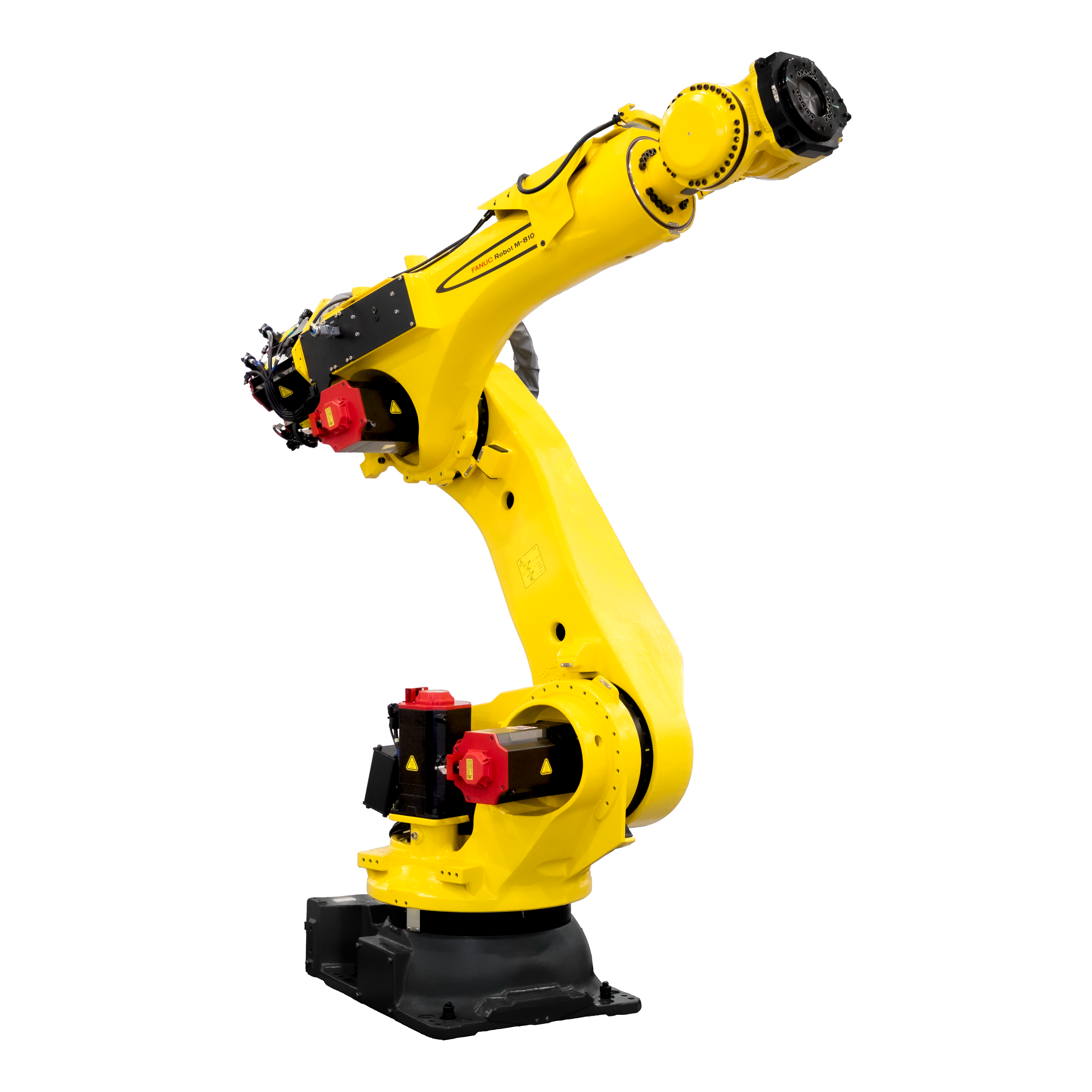

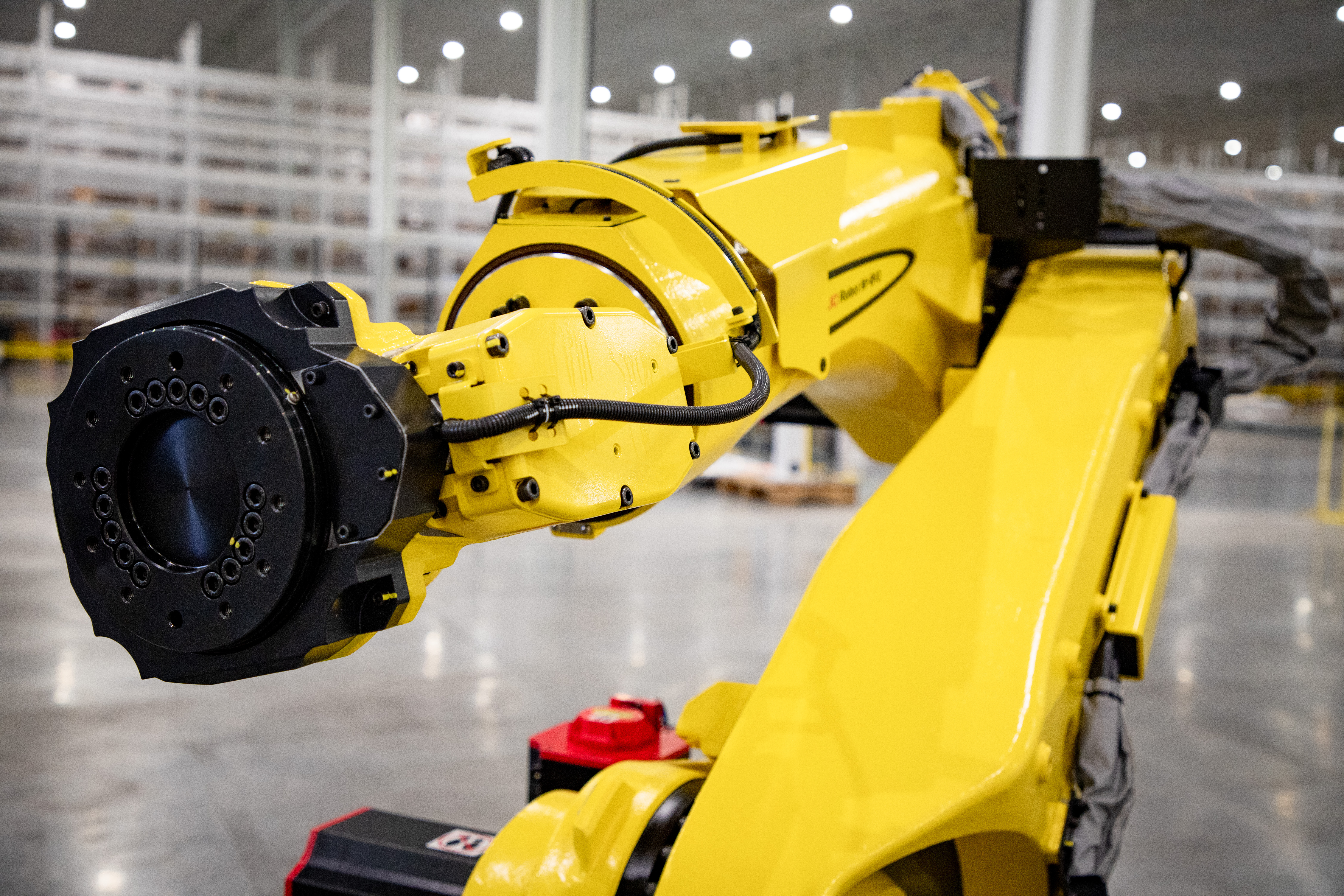

El M-810/270-27B es un robot industrial de 6 ejes para trabajo pesado diseñado para fabricantes que requieren tanto una alta capacidad de carga útil como una precisión excepcional. Con una carga útil de 270 kg, ofrece una capacidad de elevación significativamente mayor que la serie M-800, lo que lo hace ideal para manipular herramientas grandes, componentes fijados o cabezales de mecanizado sin sacrificar la estabilidad.
Diseñado para ofrecer precisión bajo fuerzas externas exigentes, el M-810/270-27B ofrece una repetibilidad de 0,03 mm y un alcance ampliado de 2687 mm, lo que garantiza un rendimiento constante en grandes áreas de trabajo. Su rigidez estructural y el ajuste del control de movimiento permiten una ejecución precisa de la trayectoria de la herramienta, incluso durante operaciones de corte agresivas o interacciones con cargas elevadas.

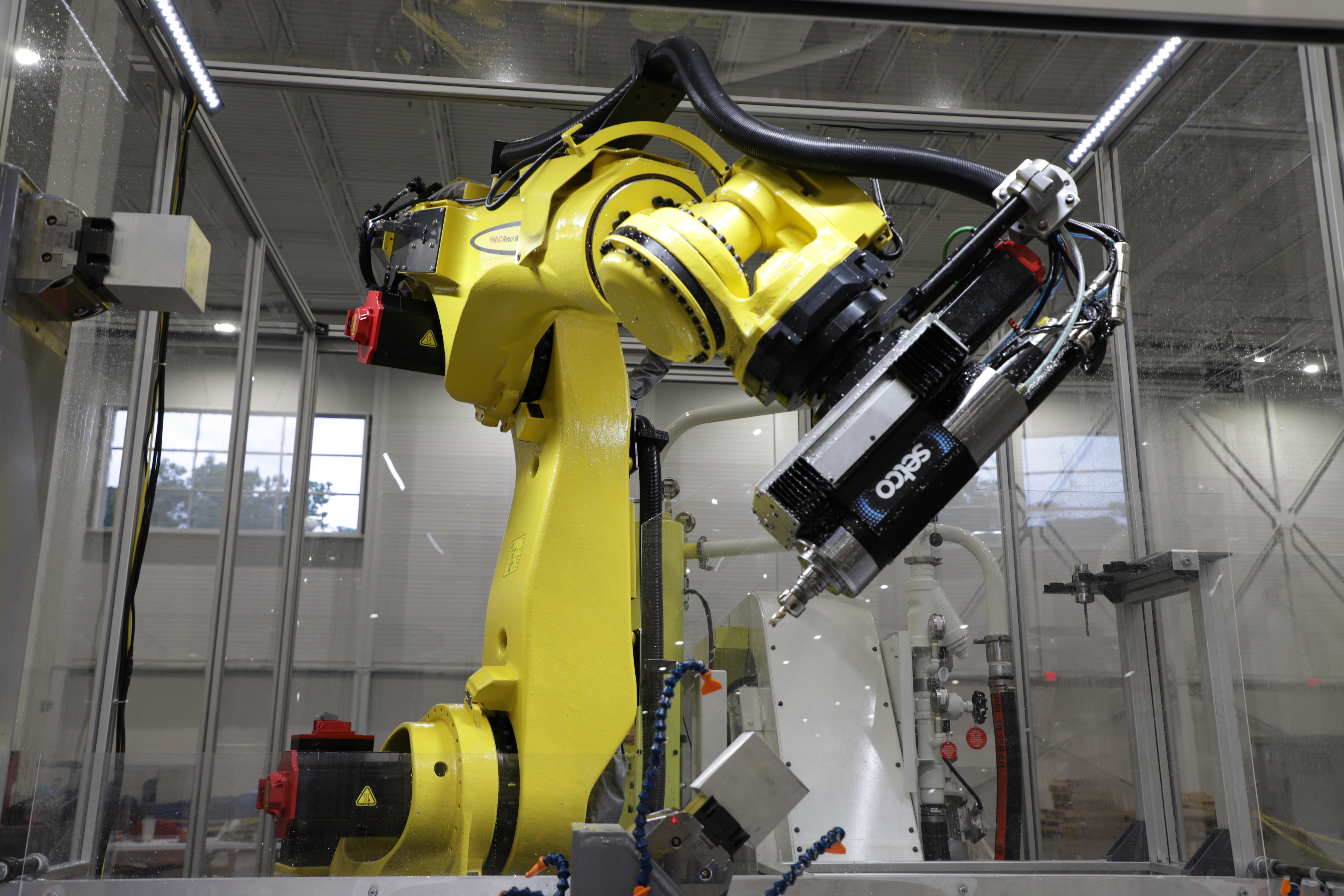

Optimizado para entornos de mecanizado avanzado, este robot destaca en aplicaciones de fresado, taladrado y roscado en piezas de acero y aluminio. Ya sea en entornos de mecanizado en seco o en húmedo con fluido de corte, el M-810/270-27B ofrece resultados confiables y de alta calidad, lo que lo convierte en una solución robusta para la fabricación industrial pesada y las células de mecanizado robótico.
