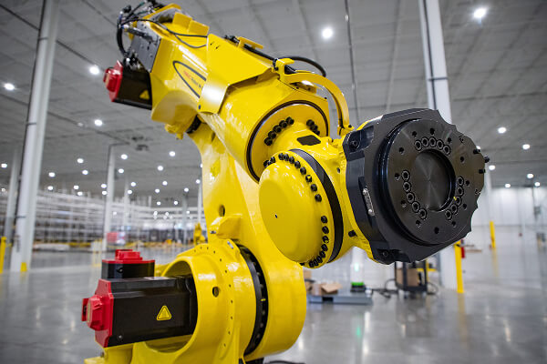

Características destacadas de la serie M-810

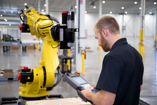

Fanuc employee programming m 810
Rendimiento de mecanizado de alta fuerza
La serie M-810 está diseñada específicamente para aplicaciones en las que las altas fuerzas externas exigen la máxima rigidez y estabilidad. Un diseño de fundición reforzada y un control refinado del juego permiten que cada robot mantenga una precisión precisa en la trayectoria de la herramienta, incluso durante procesos agresivos de eliminación de material, como el fresado, taladrado y roscado de acero.

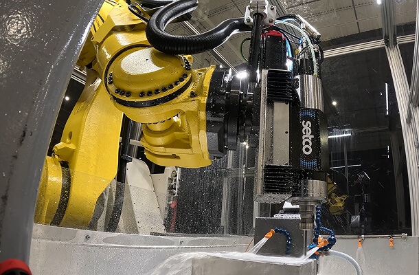

M 810 wet machining
Protección ambiental de grado industrial
Apta tanto para operaciones de mecanizado en seco como en húmedo, la serie M-810 cuenta con clasificación de protección IP67 en el brazo y la muñeca J3. Esto permite que los robots funcionen de manera confiable en condiciones de fabricación adversas, donde hay exposición frecuente a fluidos de corte, virutas de metal y residuos de mecanizado.
