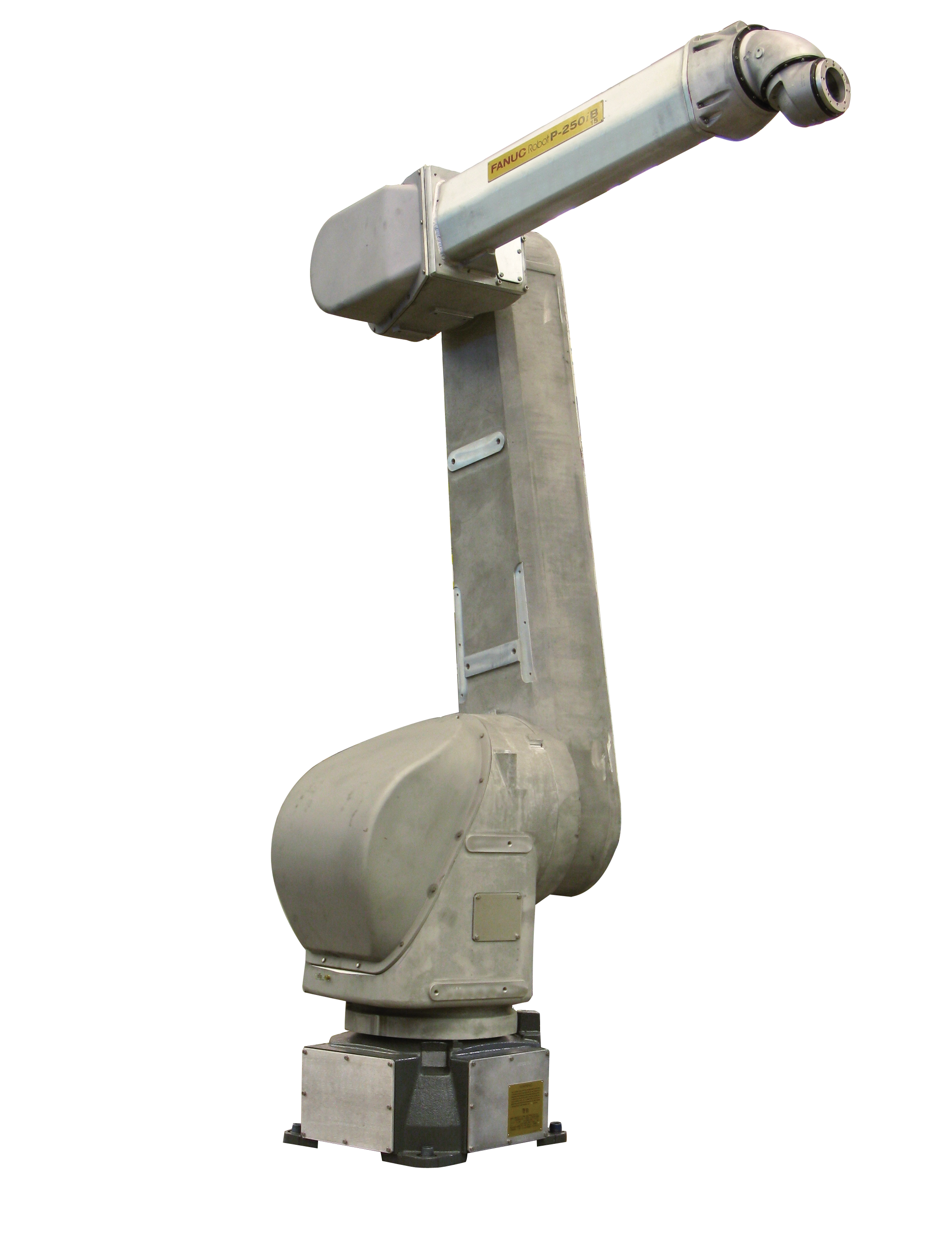

Serie Paint
P-250iB
Carga máxima
15 kg
Alcance
2800 mm
Ejes
Peso del robot
530 kg
Este robot de pintura es la mejor solución del sector para trabajos de pintura de gran y mediano tamaño. Adecuado para una amplia gama de aplicaciones de pintura y recubrimiento, tiene una gran capacidad de manipulación y un amplio espacio de trabajo.

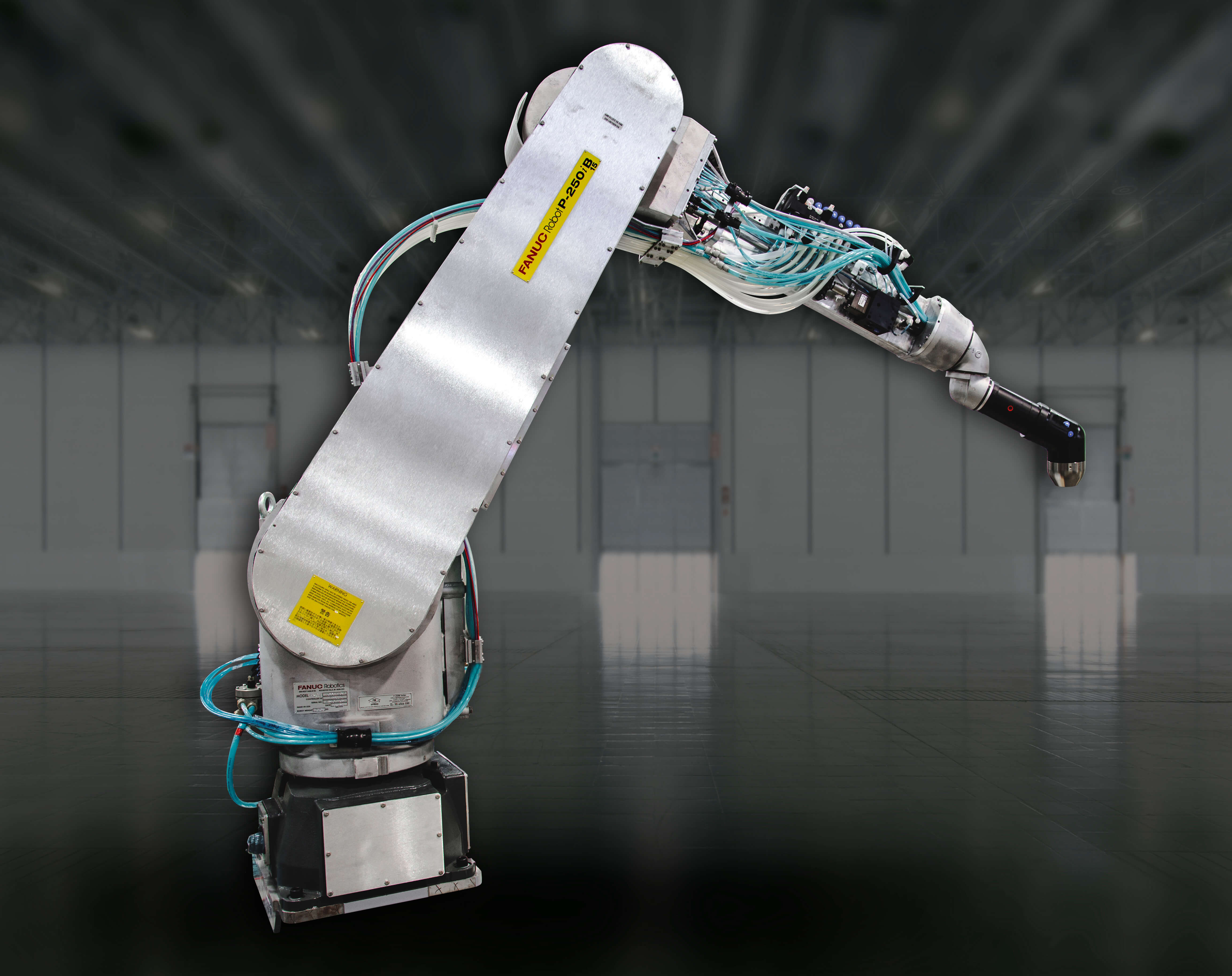

P 250ib 15 with cables
Diseñado para una integración eficiente de los equipos de proceso
Este modelo cuenta con una amplia gama de características y equipos fáciles de integrar, diseñados para añadir flexibilidad y cubrir un amplio espectro de aplicaciones de pintura y recubrimiento.

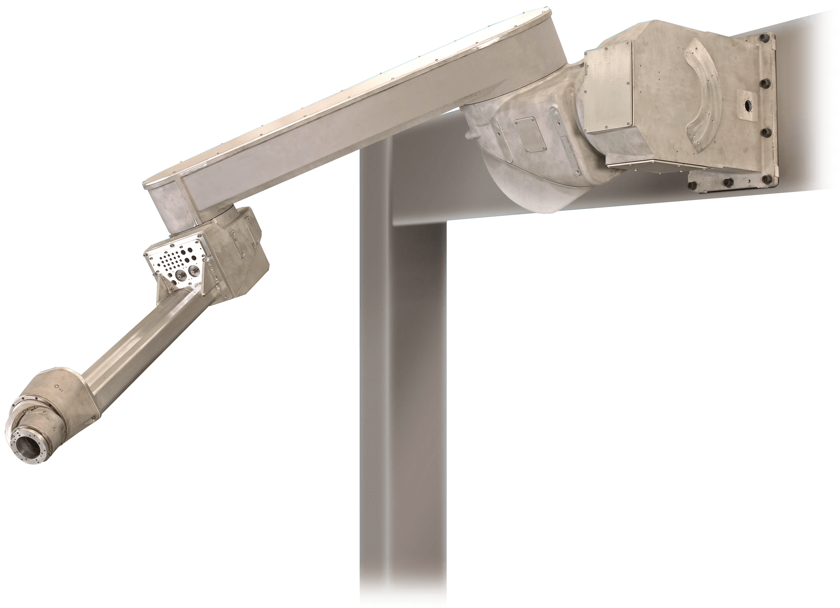

P 250ib rail mount beauty shot
Montaje flexible para un uso máximo
El montaje en el piso, la pared y en posición invertida permite un fácil acceso incluso a los espacios de difícil acceso. El robot también se puede montar en rieles elevados, dentro de cabinas y en paredes limpias.

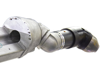

Paint robot hollow wrist
Muñeca hueca patentada
La muñeca hueca y el soporte para el recorrido de la manguera a través del brazo, probados en producción, favorecen un entorno de aplicación limpio y ayudan a conseguir la máxima calidad del producto.

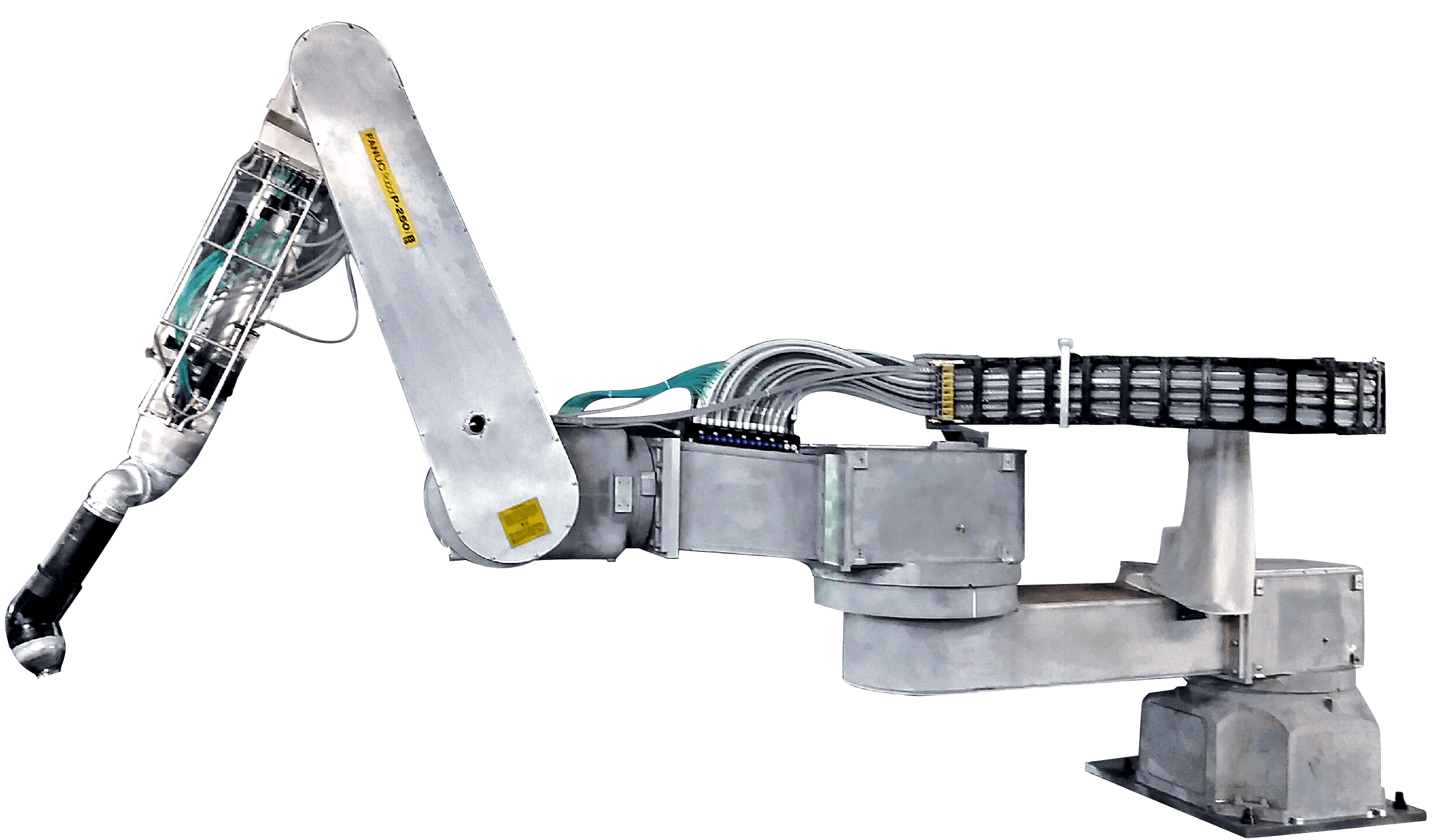

P 250ib swing arm
Flexibilidad de procesos con amplio alcance
¿Necesita aún más alcance? Este modelo se ofrece en una variante con brazo oscilante que amplía su área de trabajo hasta los 3575 mm. Esto lo convierte en un excelente sustituto de la pulverización manual o de los sistemas de automatización más antiguos.
