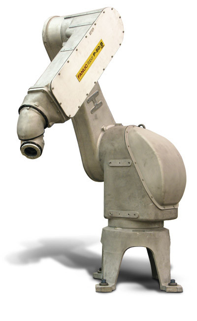

Ultra-compacto, este robot de pintura de gran alcance ofrece una solución de pintura y recubrimiento fiable y precisa para una amplia gama de industrias. Se trata de una opción asequible que se beneficia de un gran alcance y cableado interno.
P50ib 10l paint robot long arm banner
Diseño de brazo largo
Con una capacidad de manipulación de 10 kg y un alcance ampliado de hasta 1800 mm, este modelo preciso y asequible es la solución ideal para pintar y recubrir en casi cualquier industria.
P50ib 10l paint robot hollow wrist banner
Muñeca hueca patentada
Diámetro interior de 68 mm desde el brazo J4 hasta el J6 para lograr la máxima calidad del producto al eliminar la contaminación provocada por los residuos que caen de las mangueras de pintura expuestas.
