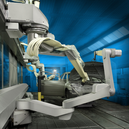

Cabina de pintura automotriz con robots de pintura FANUC

El P-700 es un robot industrial de pintura de 7 ejes basado en un riel aéreo. Cuando se configura correctamente en una cabina de pintura, este robot puede maximizar el tiempo de ciclo gracias a su gran capacidad de desplazamiento y garantizar que se pueda seguir pintando cuando se cambian los productos o se añaden nuevas características gracias a su versatilidad.

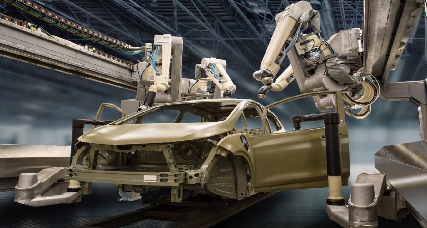

Cuando se utiliza con el P-20 o el P-25, este robot puede pintar interiores con facilidad, garantizando que todas las superficies de su vehículo tengan el mismo acabado de primera calidad.

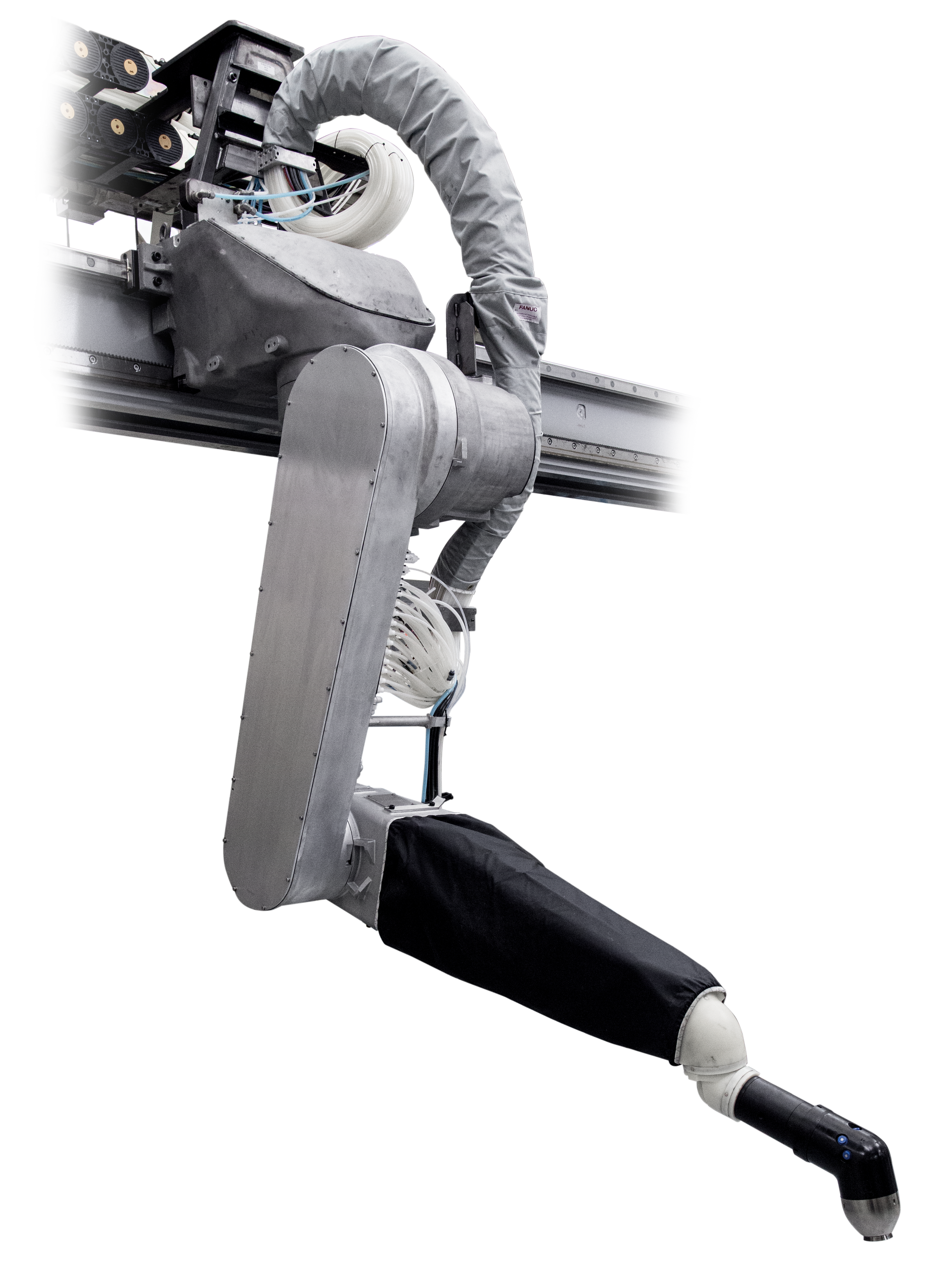

Gestión eficiente de los cables
Todas las mangueras y cables se conectan desde el controlador del robot, a través del «catrack» y a lo largo del brazo del robot, lo que garantiza que no se produzcan torceduras ni roturas y permite una vida útil máxima.

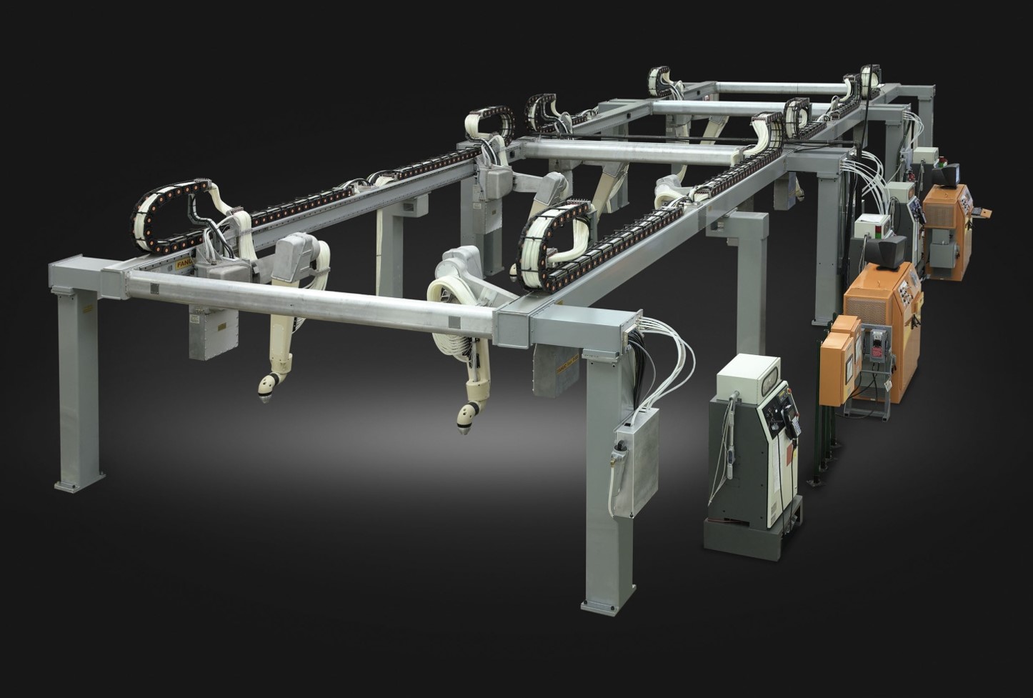

P 700 7th axis
Flexibilidad de procesos para hoy y mañana
A menudo, los fabricantes de equipos originales instalan equipos de capital basados en los productos actuales, pero se ven obligados a sustituirlos cuando el producto cambia para cumplir con los nuevos requisitos. Sin embargo, con un séptimo eje integrado, la P-700 puede pintar cualquier producto y le ofrece la posibilidad de añadir contenido o reconfigurar el proceso actual cuando sus necesidades cambien.

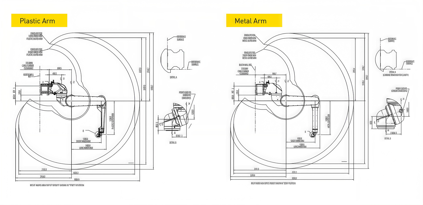

Detalles técnicos
Serie del controlador
Ejes
7
Carga máxima
15 kg
Método de montaje
Rail
Repetibilidad
±0.50 mm
Alcance
3150 mm
Peso del robot
658 kg
Rango de movimiento J4
400°
Rango de movimiento J5
400°
Rango de movimiento J6
400°
Velocidad J1
100°/s
Velocidad J2
125°/s
Velocidad J3
120°/s
Velocidad J4
200°/s
Velocidad J5
200°/s
Velocidad J6
200°/s
Momento / Inercia J4
65/3.0
Momento / Inercia J5
55/2.1
Momento / Inercia J6
11.5/.35
