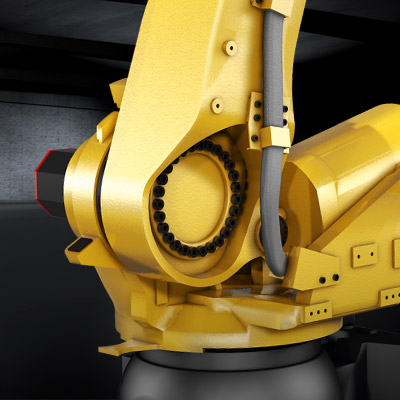

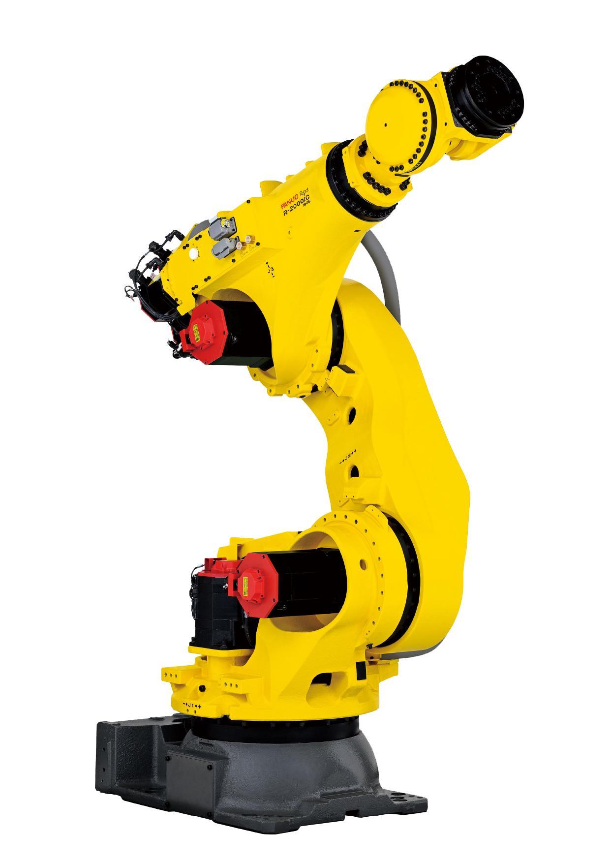

El robot industrial R-2000iC/190S responde a las necesidades de los clientes que requieren un robot con gran capacidad de carga y brazo corto para trabajar en espacios reducidos con alta rigidez. Con un tamaño relativamente pequeño, su diseño aprovecha al máximo el espacio en entornos industriales congestionados. En aplicaciones de eliminación de material, como la perforación robotizada, su fuerza y rigidez realmente destacan. También puede manejar una amplia gama de procesos adicionales que requieren alta rigidez, incluido el ensamblaje robotizado.
R 2000i C 190 S beauty shot right
Brazo corto, grandes posibilidades
Con una capacidad de carga útil de 190 kg, un alcance de 2040 mm y una repetibilidad de ±0,03 mm, este brazo robótico rígido es capaz de manipular cargas pesadas y herramientas mientras opera en un espacio de trabajo relativamente compacto. Este dispositivo, que ahorra espacio y energía, también ofrece excelentes tiempos de ciclo gracias a su alta velocidad de aceleración.
Fea ro pr r2000270f l 5

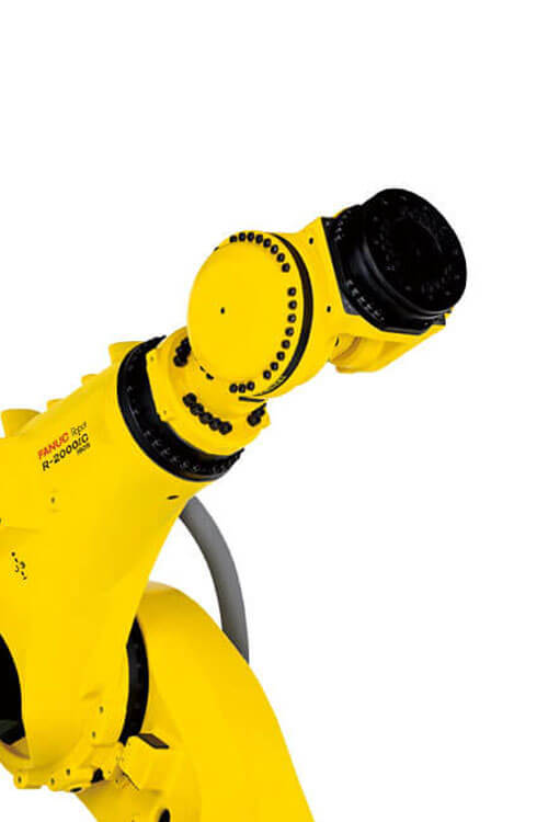

Velocidad y potencia para aplicaciones de eliminación de material
La R-2000iC/190S combina velocidad con resistencia y rigidez para reducir los tiempos de ciclo en numerosos procesos de remoción de material, lo que la convierte en una solución ideal para aplicaciones como la perforación robotizada.
R 2000ic 190s wrist
Tecnología probada
Basado en tecnología probada, el FANUC R-2000iC/190S utiliza muchos de los mismos componentes que el confiable modelo FANUC R-2000iC/270F, un robot muy popular de la serie R-2000.
