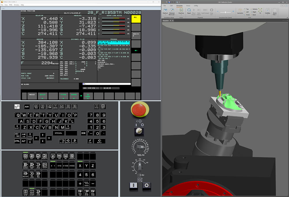

Antes de poder realizar cualquier mecanizado CNC avanzado, es necesario disponer de una solución de software integrada para la programación CAM y los controles de la máquina. El sistema CAM determina la trayectoria de la herramienta necesaria y la aproxima con una secuencia de puntos. El posprocesador traduce esos puntos a una máquina y una aplicación CNC específicas. Las herramientas que ayudan a configurar los posprocesadores para una funcionalidad óptima pueden simplificar este proceso. Por ejemplo, las funciones avanzadas de FANUC, como la compensación de errores de configuración de la pieza de trabajo (G54.4) y el punto central de la herramienta (G43.4/G43.5), pueden eliminar las complejas operaciones matemáticas de los posprocesadores y crear programas de piezas independientes de la máquina. De este modo, al programar piezas, en lugar de máquinas, la misma pieza puede ejecutarse en varias máquinas, incluso en aquellas con diferencias mecánicas.
Además, CNC GUIDE 2 y la herramienta de estimación de superficies de FANUC reproducen los resultados reales del acabado de superficies en simulaciones digitales para comprobar con precisión no solo la forma de la pieza, sino también el nivel de calidad del mecanizado. Antes de cualquier corte en el mundo real, el software estima con precisión la superficie mecanizada de una pieza utilizando los datos de posición de cada eje y simulando luego el corte para detectar problemas de mecanizado. Saber esto antes de cortar ayuda a evitar la pérdida de tiempo y materiales valiosos que, de otro modo, podrían producirse con marcas u otros defectos superficiales.
