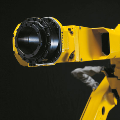

ARC Mate Hollow Wrist Close Up
Ideal para requisitos de instalación compactos
Este soldadora de arco hueco facilita el enrutamiento de los cables del sistema de soldadura y del sensor de seguimiento de la costura a lo largo del robot. Elimina las interferencias del robot con los periféricos y los equipos de la celda de trabajo, mejorando la fiabilidad y la facilidad de uso del sistema en general.
Muñeca hueca para diseños de alta densidad
El conjunto de mangueras de la antorcha, así como otros accesorios como cables de sensores de seguimiento de costura, cables de visión o tuberías de aire, se canalizan a través de su brazo y muñeca huecos, lo que le permite articular completamente para alcanzar espacios reducidos en plantillas y fijaciones estrechas. Este robot de soldadura por arco cuenta con una de las muñecas huecas más grandes de su clase, con 57 mm.

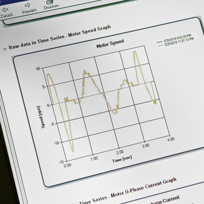

Customer service programming screen
Utilizamos piezas originales FANUC de calidad 100%.
El uso exclusivo de piezas OEM garantiza una compatibilidad perfecta entre los componentes de su sistema y evita costosos tiempos de inactividad. Además, gracias a nuestras herramientas de diagnóstico OEM exclusivas, ofrecemos un servicio de alta calidad para sus máquinas.
