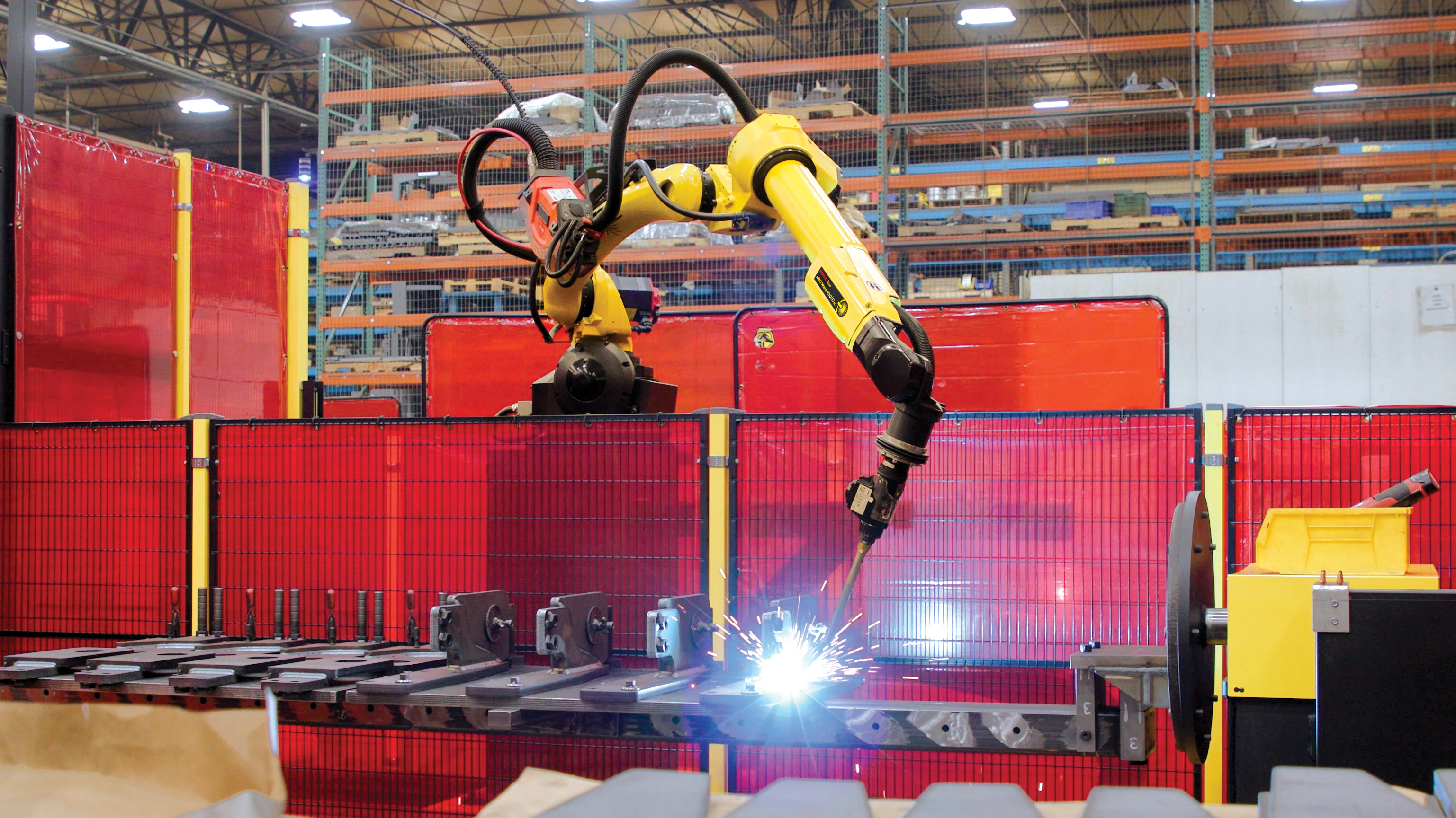

La ARC Mate 50 de última generación, esta versión estándar de 6 ejes, es una máquina robusta y versátil que mantendrá altos estándares de calidad incluso en entornos de trabajo exigentes.
Arc mate 50id white banner
Soldadura de alta calidad para demandas de bajo nivel
Ligero y compacto, este modelo ofrece una solución fácil de integrar para aplicaciones de soldadura con cargas útiles pequeñas que no requieren un gran alcance.
Lrmate 200id clean feature banenr ver 1
IP67 estándar
Su diseño robusto y con clasificación IP67 garantiza un rendimiento fiable incluso en los entornos de fabricación más exigentes. La solución perfecta para ambientes húmedos o polvorientos, además de ser resistente al lavado a presión.
Arc mate 50id 5l keyhole bannerb84543d87fa5451da10ad5817b114e37
Alto rendimiento
La solución ideal para aplicaciones de soldadura donde el espacio es limitado y se requiere una alta productividad.
Arc mate 50id black banner
La mejor de su clase con una capacidad de carga de 7 kg
Mejor repetibilidad con ± 0,018 mm.
