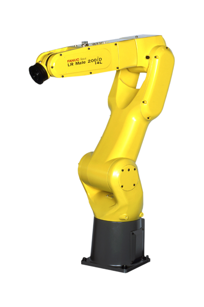

Serie LR Mate
LR Mate 200iD/14L
Carga máxima
14 kg
Alcance
911 mm
Ejes
Peso del robot
27 kg
Su estructura mecánica compacta y mejorada permite la mayor capacidad de carga de la serie LR Mate. Con una excepcional relación peso-capacidad de carga, 27 kg de peso y 14 kg de capacidad de carga, este modelo es ideal para celdas robóticas compactas, líneas de producción e instalación directa en máquinas. Con su elevado momento de inercia en la muñeca, es la solución perfecta para aplicaciones de manipulación robótica de alta productividad, alimentación de máquinas robóticas y ensamble robótico.
LR Mate 200i D 14 L Facing Left
El modelo LR Mate con el mayor alcance y la mayor capacidad de carga útil.
Con 911 mm de longitud y una capacidad de carga de hasta 14 kg, este es el LR Mate de largo alcance ideal para diversas aplicaciones de manipulación. Su fácil integración y sus múltiples posiciones de montaje ofrecen una gran versatilidad de ubicación, incluso en espacios extremadamente reducidos.
ROBOGUIDE Demo
Este modelo de robot está integrado en ROBOGUIDE, el software de programación offline propio de FANUC. ROBOGUIDE es una potente herramienta que permite a integradores, planificadores y usuarios diseñar celdas, sistemas y movimientos sin conexión a internet.

Detalles técnicos
Serie del controlador
Ejes
Carga máxima
14 kg
Método de montaje
Angle
Repetibilidad
±0,01 mm
Alcance
911 mm
Peso del robot
27 kg
Consumo promedio de energía
1 kW
Rango de movimiento J1
340°
Rango de movimiento J2
245°
Rango de movimiento J3
430°
Rango de movimiento J4
380°
Rango de movimiento J5
Rango de movimiento J6
Velocidad J1
120°/s
Velocidad J2
61°/s
Velocidad J3
58°/s
Velocidad J4
400°/s
Velocidad J5
240°/s
Velocidad J6
400°/s
Momento / Inercia J4
31/.66
Momento / Inercia J5
31/.66
Momento / Inercia J6
13,4
Cuerpo estándar / opcional
IP67 / IP69K
Muñeca & brazo J3
IP67 / IP69K
Compatibilidad
Robots · Controller Series
Ver R-30iB Plus
