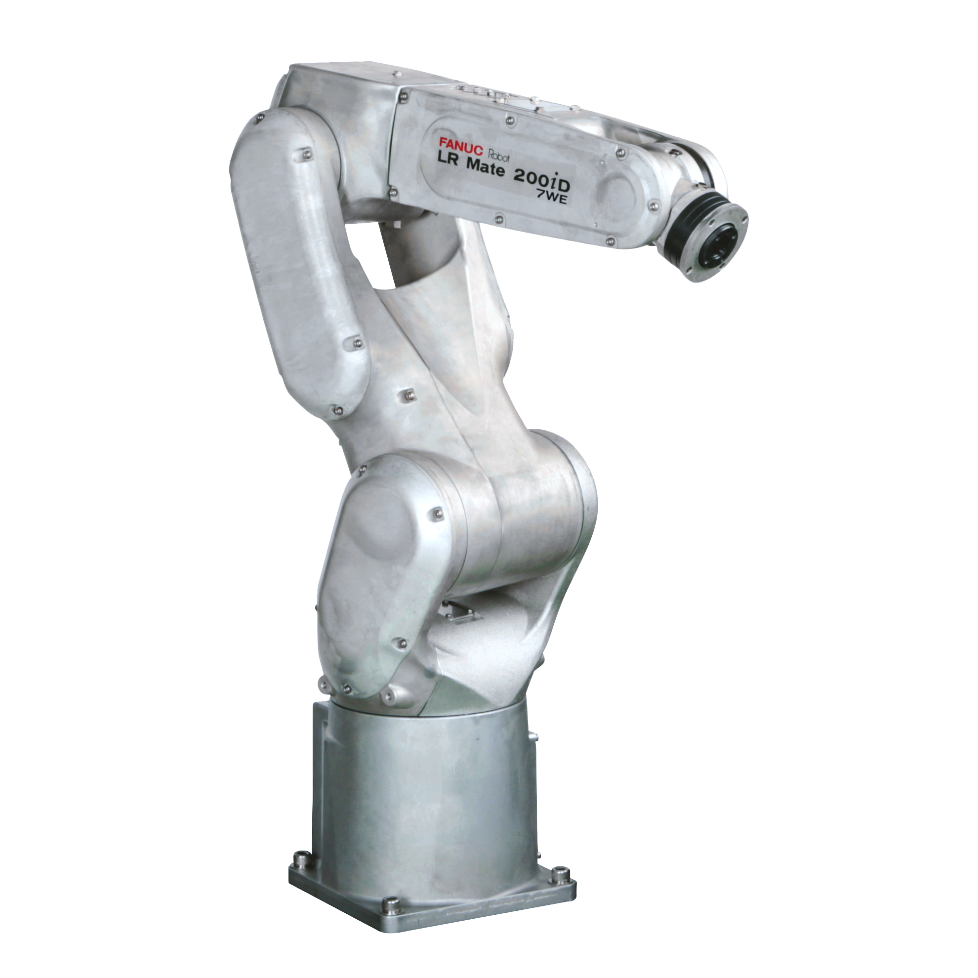

Diseñado para trabajar en entornos húmedos, este modelo compacto de 6 ejes es ideal para entornos húmedos y se puede integrar fácilmente en espacios reducidos y maquinaria. Al igual que otros robots LR Mate, está disponible con una amplia gama de opciones, incluida la funcionalidad inteligente integrada (visión y fuerza).
LR Mate 200i D 7 WP Load and Unload
Fácil de integrar, incluso en una máquina, gracias a las unidades mecánicas selladas
El FANUC LR Mate 200iD/7WE le ofrece una flexibilidad total con montaje en suelo, techo, pared y ángulo. Gracias a su diseño compacto y a sus unidades mecánicas selladas, puede incluso integrarlo directamente en una máquina para el manejo robotizado de máquinas.
Lr mate 200id 7wp ip67 protection
Protección IP67
Trabaje en casa en entornos con polvo, chorros de agua y fundición a presión gracias a la muñeca impermeable y la protección IP67 del brazo J4. Obtenga más protección con la opción IP69K.
LR Mate 200i D 7 WE Beauty Shot Right
¡Mójalo!
Esta versión LR Mate resistente al agua es ideal para su uso en entornos húmedos y para aplicaciones de lavado a alta presión.
