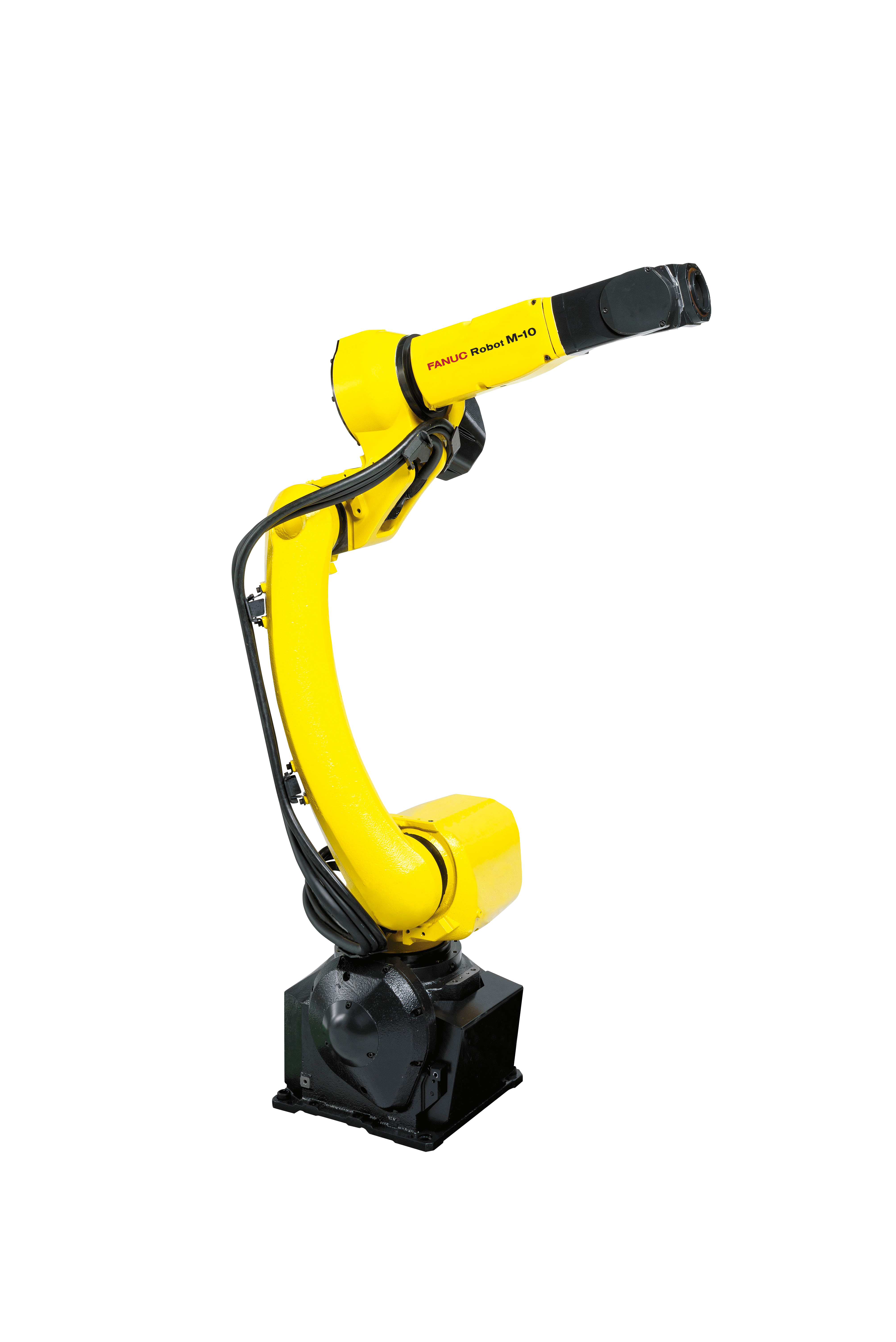

Demostración de recogida de piezas de contenedor con configuración sencilla del M-10
Serie M-10
M-10/12-14D
Carga máxima
12 kg
Alcance
1441 mm
Ejes
Peso del robot
145 kg
Con su diseño delgado y su reducido tamaño, este modelo ahorra un valioso espacio en el piso y es ideal para celdas compactas. Además, gracias a su velocidad y a su 5.º eje, es una excelente opción para aplicaciones de paletización robótica que requieren altos índices de rendimiento y máxima confiabilidad.
