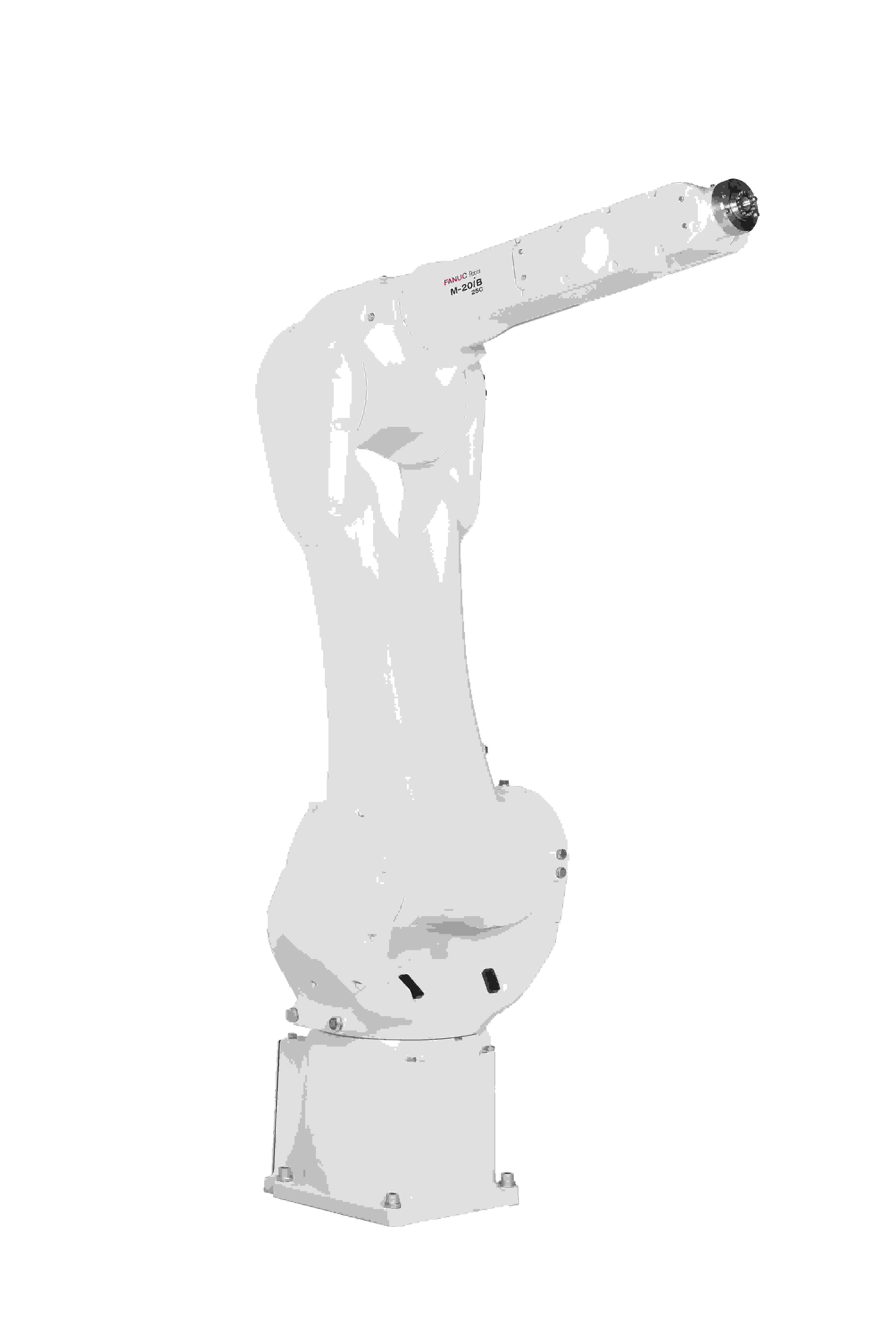

El FANUC M-20iB/25C viene con una pintura blanca especial que indica su resistencia a los productos de limpieza y se utiliza en operaciones diarias de lavado típicas de entornos de salas blancas, como áreas de segunda mano para alimentos o la industria médica, óptica, farmacéutica o electrónica. Este modelo, basado en la serie M-20iB, se ha fabricado con la intención de cumplir los requisitos estándar (norma IP67) de entornos tan exigentes, sin comprometer la velocidad y la repetibilidad del robot. Gracias a su diseño delgado y totalmente encapsulado, el robot para salas blancas alcanza altos niveles de flexibilidad, lo que añade versatilidad a su capacidad para realizar aplicaciones dentro de celdas compactas.
Fea ro ia lrm clean 2
Diseño mecánico avanzado
A pesar de sus características de sala limpia e independientemente del entorno, el M-20iB/25C no se queda corto a la hora de realizar una amplia gama de aplicaciones diferentes. Con la avanzada tecnología servo en sus muñecas, puede realizar tareas a la misma velocidad y nivel de precisión que su predecesor, el M-20iB/25, al tiempo que alcanza continuamente tiempos de ciclo más cortos. Además, su brazo delgado le da la flexibilidad necesaria para operar en celdas con menor disponibilidad de espacio.
Cleanroom ro m 20ia 25c pa 400x400px
Automatización de procesos delicados
Este robot para salas blancas es ideal para la industria de los semiconductores, ya que cuenta con la exactitud y la precisión repetible necesarias para producir piezas médicas sensibles de alto nivel (por ejemplo, espejos y lentes). Además, su velocidad permite a los fabricantes del sector alimentario aumentar su producción gracias a un procesamiento extremadamente rápido y a la manipulación de mercancías (por ejemplo, llevar las materias primas a la línea de producción o manipular mercancías en diferentes etapas del proceso de producción) dentro del competitivo mercado alimentario actual.
Cleanroom ro m 20ia 25c 400x400px
Diseño de robot cerrado
En comparación con el modelo estándar de robot FANUC, su diseño robusto e impermeable lo convierte en la opción ideal para cualquier tipo de entorno de producción en el que se manipulen alimentos u otros materiales sensibles a la higiene, ya sean húmedos o sucios. Al tener todos los cables y motores integrados en su brazo, y gracias a su recubrimiento blanco especial, el robot cuenta con la clasificación IP67, lo que lo hace impermeable y, por lo tanto, apto para ser lavado. Como los seis ejes del brazo del robot están equipados de serie con lubricante alimentario, es perfecto para el sector de la fabricación de productos farmacéuticos o alimenticios secundarios.
