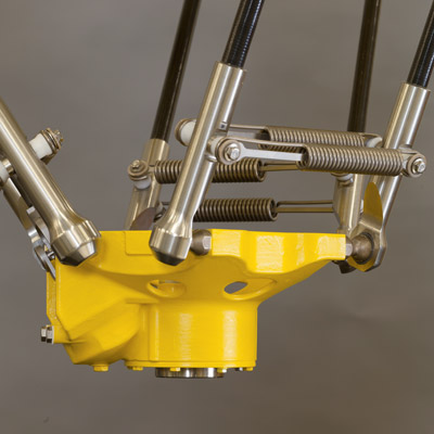

Muñeca de un solo eje de alta velocidad
Con su muñeca de un solo eje que alcanza velocidades de hasta 4000 grados/segundo, este modelo está diseñado para aplicaciones de selección y preparación de pedidos a alta velocidad.

M3ia 6s parallel link wrist delta robot
Diseño de enlace paralelo
Cuatro ejes (muñeca de un solo eje) garantizan la máxima velocidad y aceleración. Además, su exclusivo diseño de enlace paralelo de 6 ejes facilita la robotización ampliada de las aplicaciones de transferencia y ensamblaje.
