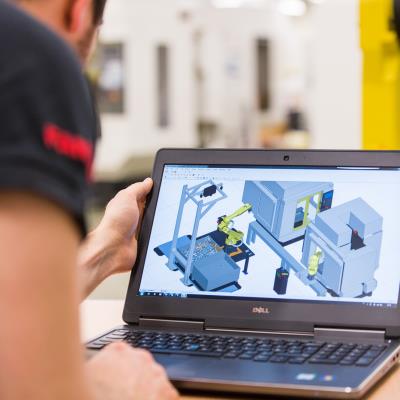

Este modelo de robot está integrado en ROBOGUIDE, el software de programación fuera de línea propio de FANUC. ROBOGUIDE es una potente herramienta que permite a los integradores, planificadores y usuarios diseñar celdas, sistemas y movimientos fuera de línea.
