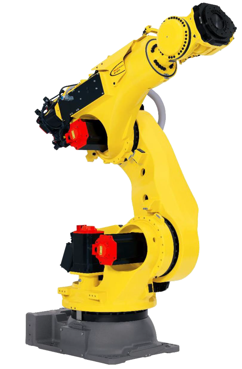

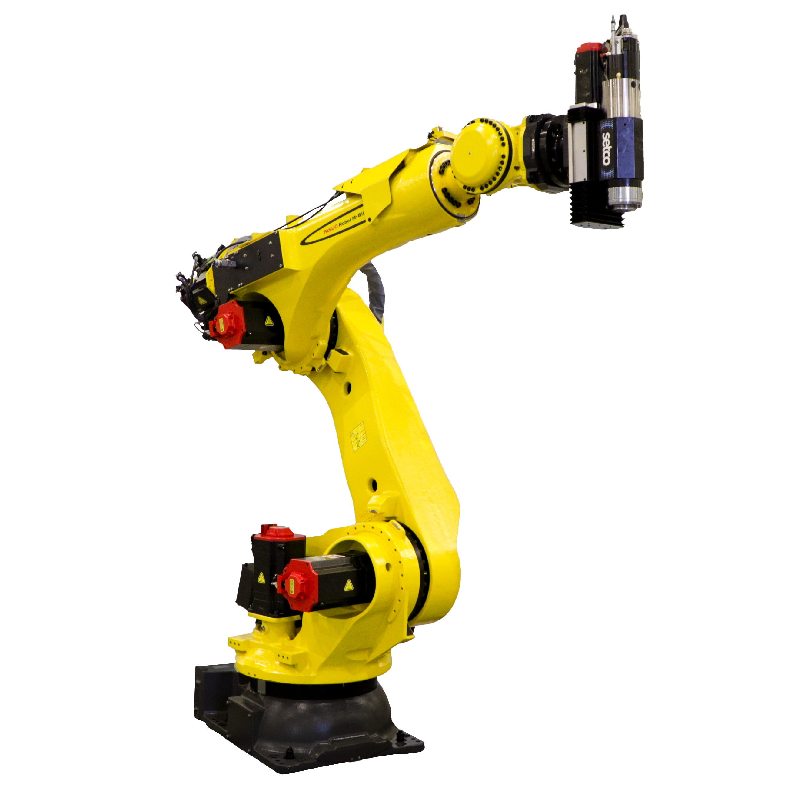

El M-810/190-20B establece un nuevo punto de referencia en la automatización del mecanizado de alta fuerza, al ofrecer una potente capacidad de carga de 190 kg —un aumento sustancial con respecto a la serie M-800— y mantener al mismo tiempo una precisión excepcional bajo cargas externas. Su arquitectura de 6 ejes, su alcance de 2040 mm y su repetibilidad de ±0,02 mm brindan a los fabricantes la rigidez y la estabilidad necesarias para la eliminación de material pesado sin sacrificar la precisión.
Diseñado específicamente para procesos que implican altas fuerzas externas, el M-810/190-20B destaca en aplicaciones exigentes como el fresado, taladrado y roscado de acero, tanto en entornos secos como húmedos. Su estructura optimizada también admite operaciones avanzadas de corte por láser, lo que permite una alta sincronización entre el movimiento del robot y la salida del láser para ofrecer una precisión constante y una calidad de bordes superior.
