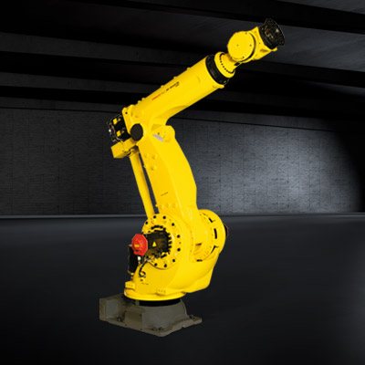

Serie M-900
M-900iB/400L
Carga máxima
400 kg
Alcance
3704 mm
Ejes
Peso del robot
3150 kg
Gracias a su montaje estable en el piso y a su enorme capacidad de elevación, este modelo es ideal para aplicaciones que implican cargas pesadas. Su alcance ampliado y sus 6 ejes le proporcionan una flexibilidad adicional. Esto lo convierte en una excelente solución para procesos que requieren la manipulación de cargas pesadas dentro de un área de trabajo más amplia.
M900ib 400l robot arm banner

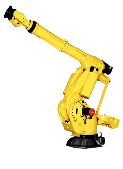

Brazo largo y robusto
Resistente y robusto, este modelo cuenta con un alcance extralargo y una capacidad de carga de 400 kg.
Fea ro pr m900280 r 2
Montaje en piso
Su montaje estable en el piso y su enorme capacidad de elevación hacen que este modelo sea ideal para cargas pesadas.
M900ib robot pedestal driving train banner
Opción de protección contra polvo y líquidos severos (SDLP)
Con protección IP67 para el brazo y la muñeca J3 de serie, este modelo también está disponible con una base robótica, un tren de transmisión y un kit de protección para los ejes J1 y J2.
M900ia robot forge welding banner
Peso pesado
Ideal para cargar, descargar y manipular piezas pesadas, paletizar (capas completas), transferir prensas y soldar por puntos en aplicaciones demandantes.
