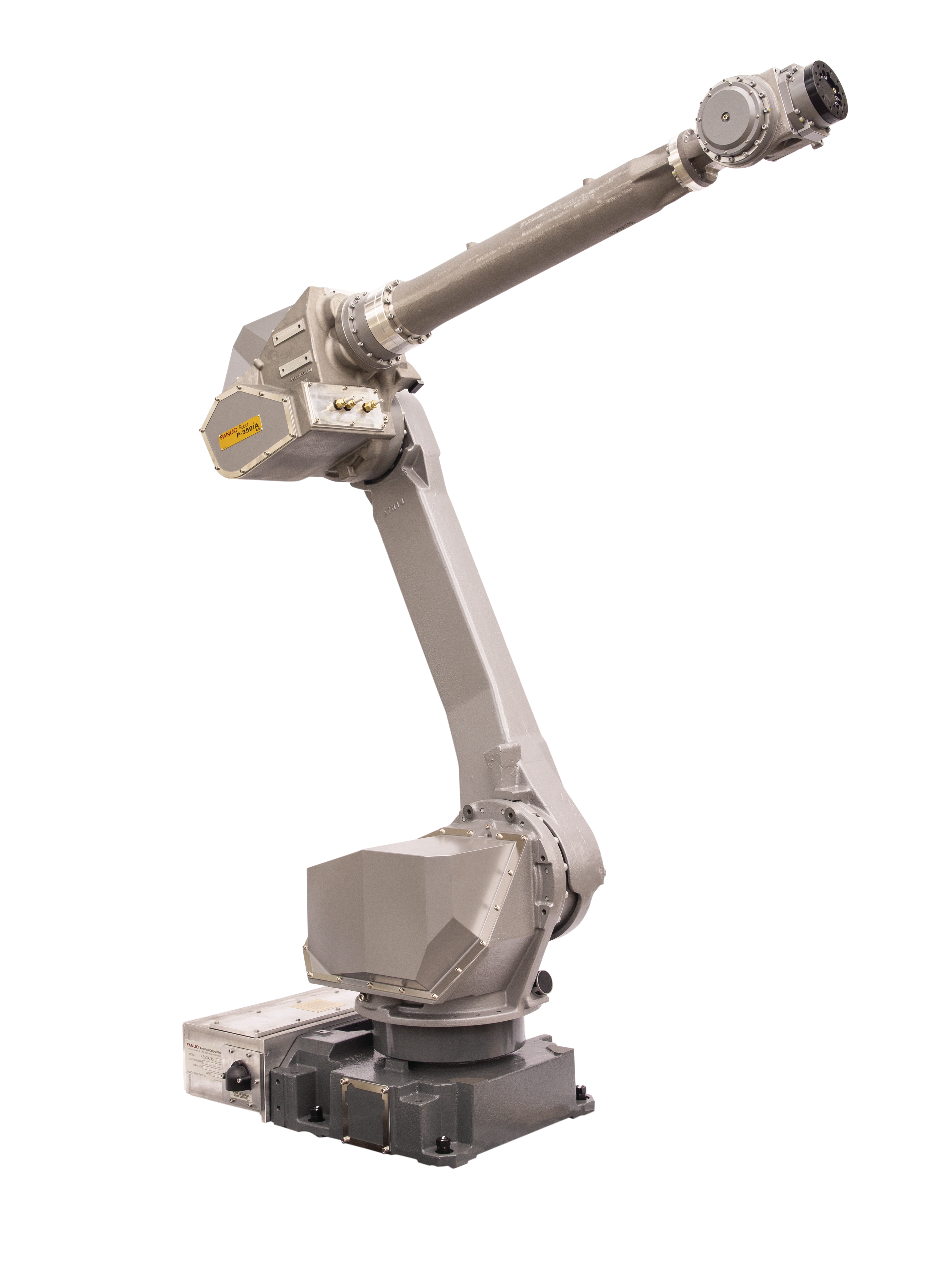

P-350iA/45
Carga máxima
45 kg
Alcance
2606 mm
Ejes
Peso del robot
590 kg
Diseñado para ser flexible y cumplir con una amplia gama de aplicaciones, el P-350iA/45 es un robot de pintura de gran capacidad de carga con una capacidad de muñeca de 45 kg. Es completamente hermético gracias a las juntas de PTFE o EPDM en todas las cubiertas.

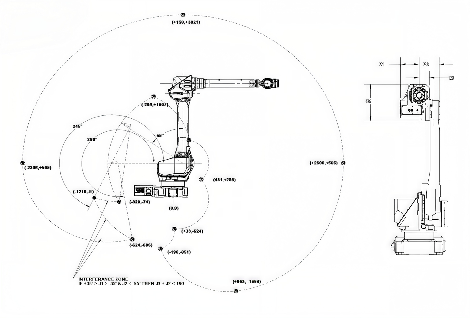

Detalles técnicos
Serie del controlador
Ejes
Carga máxima
45 kg
Método de montaje
Repetibilidad
±0.10 mm
Alcance
2606 mm
Peso del robot
590 kg
Rango de movimiento J1
360°
Rango de movimiento J2
225°
Rango de movimiento J3
440°
Rango de movimiento J4
800°
Rango de movimiento J5
Rango de movimiento J6
800°
Velocidad J1
180°/s
Velocidad J2
180°/s
Velocidad J3
180°/s
Velocidad J4
250°/s
Velocidad J5
250°/s
Velocidad J6
300°/s
Momento / Inercia J4
206/28
Momento / Inercia J5
206/28
Momento / Inercia J6
127/20
