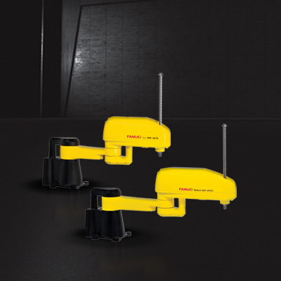

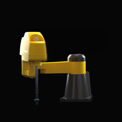

Los cables y tuberías con cableado interno confieren al robot SCARA SR-20iA de FANUC un aspecto limpio, minimizan las interferencias y simplifican su integración en cualquier línea de ensamblado o empaque robotizada. Su diseño compacto, su peso de 64 kg y su alcance de 1100 mm garantizan la máxima eficiencia en términos de espacio y rango de movimiento.

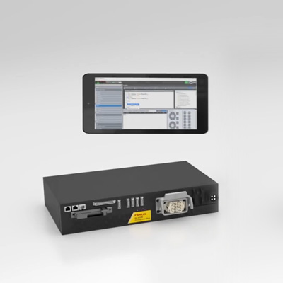

Controlador que ahorra espacio
Con funciones inteligentes como iRVision, iRPickTool o seguimiento de bandas transportadoras, el nuevo controlador R-30iB Compact Plus aprovecha al máximo el espacio limitado.

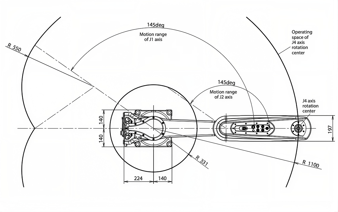

Rango de movimiento J1
145°
Rango de movimiento J2
145°
Rango de movimiento J3
300°
