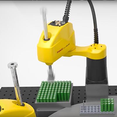

Fea speed assembly scara 400x400
Velocidad y precisión
Los robots SCARA de FANUC son excepcionalmente rápidos y precisos, lo que los convierte en la opción ideal para maximizar el rendimiento.

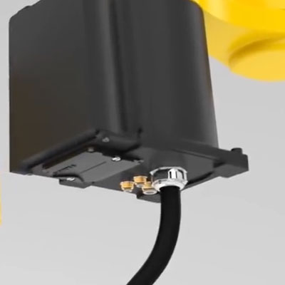

Opciones de montaje
El FANUC SR-3iA/H también está disponible con salida de cable inferior y opciones de equipamiento para montaje en pared.

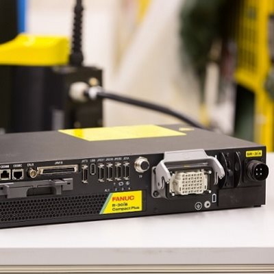

Controlador que ahorra espacio
El nuevo controlador R-30iB Compact Plus aprovecha al máximo el espacio limitado y cuenta con funciones inteligentes como iRVision, iRPickTool, detección de fuerza o seguimiento de transportadores.
